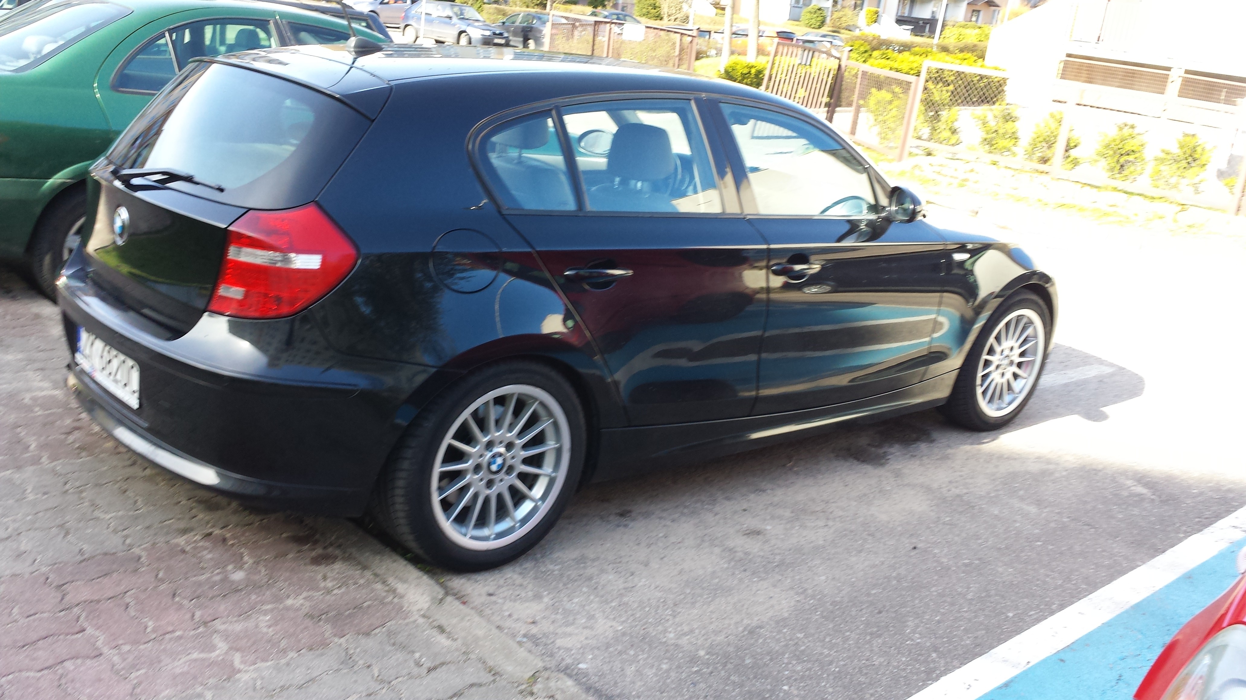

Jak Ponta pisze może być ciężko, chociaż wydaje mi się że ktoś tu jeździł na 8x17 ET34 x4. Ja na lato śmigam na Styling 32 i trochę można by jeszcze wypchnąć tył. Przód wchodzi na luzaka.
przód: 7,5"x17" ET41 opony 225/45R17
tył: 8,5"x17" ET41 opony 245/40R17
