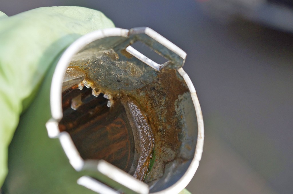

Nie dalej jak wczoraj postanowiłem zdemontować silniczek - mechanizm wycieraczki. Od kilku miesięcy zauważałem rdzawe plamy na zderzaku pod klapą. A od kilku tygodni wycieraczka zaczęła przejawiać oporne poruszanie się, stąd decyzja o demontażu.
Bałem się, że przekładnia się obrobi, bo ponoć plastikowa. Jak się okazało, nie wszystko w niej jest plastikowe. Odetchnąłem z ulgą, gdy się okazało, że wszystkie tryby są w idealnym stanie.
Tyle, że widok środka przekładni był dość przygnębiający. Wszechobecna rdza (szczególnie na metalowych elementach).
I jeszcze coś... po zdjęciu plastikowych paneli z klapy, zauważyłem rdzawy ślad na deklu mechanizmu.
Tak, stamtąd kapało. :mrgreen: Właśnie z tego plastikowego króćca (z wężykiem), który na fotce przedstawił krystekr20.
Poniżej kilka fotek:
Po zdemontowaniu tego blaszanego dekla, wnętrze wyglądało tak:
Mało tego, woda dotarła aż do silniczka elektrycznego. :shock: (Nic dziwnego, skoro taka konstrukcja tego urządzenia).
A teraz do rzeczy... na moich fotkach są miejsca zaznaczone strzałkami, gdzie podłożyłem o-ringi.
Na pierwszej fotografii jest zaznaczona oś, na którą nałożyłem o-ring. O-ring założyłem najcieńszy jaki miałem w zestawie.
Na drugim zdjęciu widać, że te miejsca się dublują. Proszę nie myśleć, że nałożyłem dwa o-ringi. Zaznaczyłem dlatego, gdyż o-ring łatwiej nałożyć na ośkę, bo umieszczając go w gnieździe dekla jest problem ze złożeniem w całość. W każdym razie mi się nie udało inaczej.
Natomiast żółta strzałka pokazuje miejsce, w które włożyłem jeszcze jeden malutki o-ring.
Uznałem to za konieczne, gdyż plastikowy króciec (jest rozbieralny) wykazywał wyczuwalne luzy.
Jak łatwo się domyślić, miało to na celu uszczelnienie go.

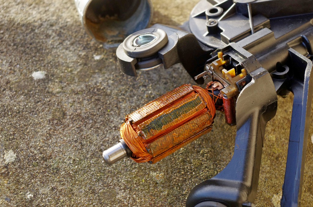

Wspomnę tylko, że wyjęcie całego mechanizmu spod klapy bagażnika było dla mnie dość trudne. Odkręcenie silniczka elektrycznego dużo by dało, ale się nie da z tego względu że ma długą oś, a wokół ciasno. Odkręciłem więc zamek klapy, ale szału nie było.
Skoro jesteśmy przy silniczku... po wydobyciu całego mechanizmu na wierzch, zdjąłem obudowę silniczka elektrycznego, dlatego że przy luzowaniu wcześniej śrub, wyciekła woda. Jak widać na zdjęciach, rdza nie zdążyła jeszcze zrobić spustoszenia, ale trochę się "rozrosła" szczególnie na wirniku. Rdzę potraktowałem pilnikiem. Stojan, który "robi" za obudowę przemyłem naftą i wyczyściłem czystą szmatką. Jeśli woda tam nie będzie dochodzić (mam taką nadzieję), to nic złego tam dziać się nie będzie.
Przy wkładaniu wirnika straciłem dużo czasu, by nie połamać szczotek. :mrgreen:
I jeszcze coś... jakoś wcześniej nie zauważyłem wiszącej luzem czerwonej wtyczki. Od czego ona może być? Raczej wszystko działa poprawnie.
Dzisiejsze testy po naprawie wyszły obiecująco. Jak coś w przyszłości będzie nie "halo", dam znać. :wink:
