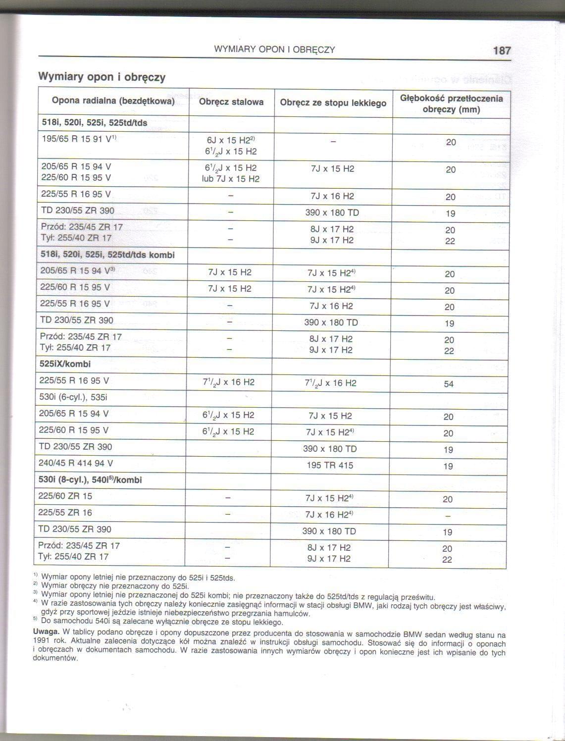

W instrukcji i obsługi przy specyfikacji opon zimowych jest wyraźnie zaznaczone m. in. 195/65R15 z adnotacją *nie dla 525tds. Czytaj! Kto napisał ze 195/65R15 i 205/65R15? To ze widzisz litery i cyferki nie oznacza ze je zrozumiałes.

koledze chyba chodzilo ze za 250 komplet :) a opona 195 teoretycznie jest ok dla e34 ale uwaga !!! z WYLACZENIEM TDS!!!! tak mowi instrukcja i dlatego wybralem na zime 205, chociaz wszyscy mowili ze 195 moze byc. ja jednak wierze instrukcji...
Spojrz troszke wyzej...

No tak ale rzeczywiscie tu napisali o 6 i 6 1/2 cala do 195/65R15. Kolega cos napisał o 7 calach wiec w jego przypadku rzeczywiscie 205 byłoby lepsze.
