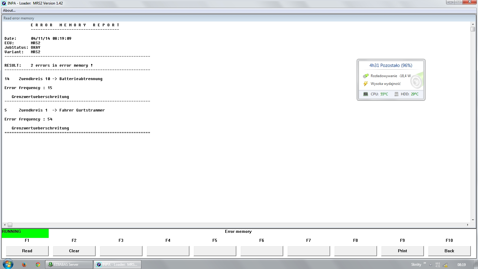

  • 5 lat później...
Pierwszy to chyba klema pirotechniczna, a drugi napinacz pasa kierowcy.
Ale mówię chyba, bo niemiecki to trochę słaby u mnie.
Wrzuć sobie język angielski do inpy, będziesz miał łatwiej.
A w jaki sposób podmienić jezyk teraz mam menu po polsku a błędy po niemiecku.Chcę żeby menu zostało po polsku błędy żeby były po eng bo po polsku z tego co wiem to nie ma
