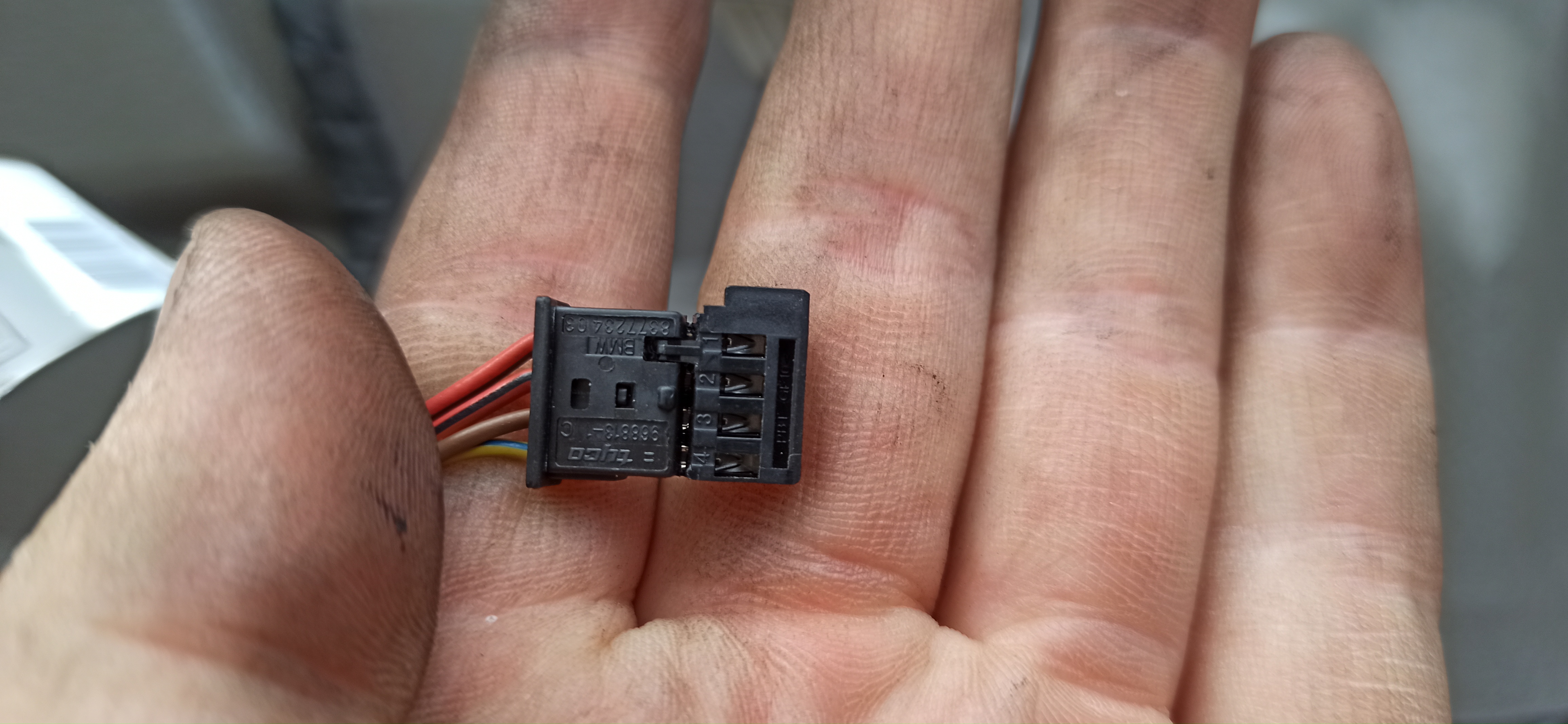

Amerykańska myśl technologiczna znalazła ujście w naprawie wtyczki kierunkowskazu.
Jakieś zlepki wtyków elektrycznych zalane silikonem.

Ponownie musiałem zajrzeć pod tapicerkę drzwi.
Po zabawach w wymianę zamków na te z soft close zapomniało mi się przełożyć element łączący bębenek zamka z zamkiem.
Efektem czego był brak reakcji centralnego i komfortowego domykania/otwierania szyb, dachu, lusterek przy korzystaniu z grota kluczyka.
Po stronie pasażera również musiałem zdjąć ponownie tapicerkę drzwi. Tu z kolei musiałem wymienić wtyczkę czujnika alarmu, bo ktoś ją przełamał w pół.
Obydwie operacje zakończone sukcesem.
