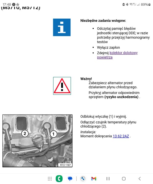

Witam zgromadzonych. Mam pewien problemik a mianowicie nie jestem w stanie nigdzie znaleźć czujnika temperatury płynu chłodniczego. Szukałem na różnych forach i schematach, niestety bez skutku. Wszystkie wyniki które znajduję są do innych silników. Byłbym wdzięczny gdyby ktoś mógł pomóc zlokalizować czujnik.
Pacjent to E61 535d 2006
Pozdrawiam i smacznej matchy
Trzeba zrzucić kolektor ssący i patrząc na fotkę myślę że jest w okolicy 4, 5 cylinder.
