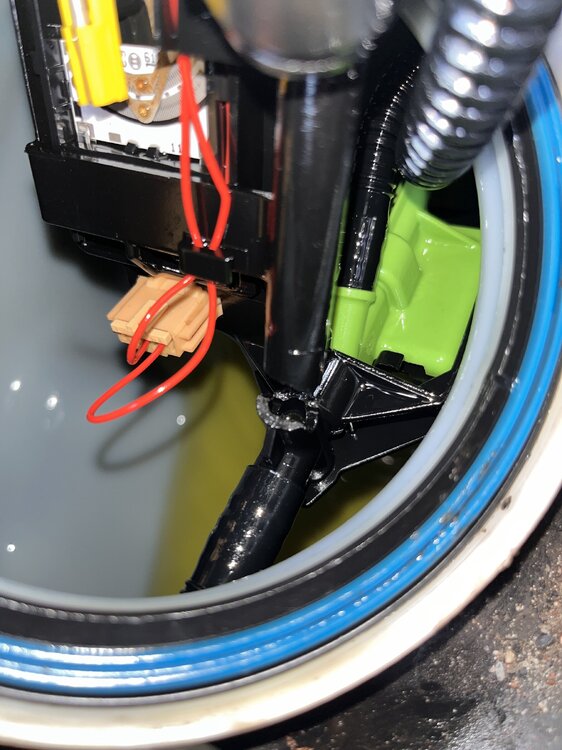

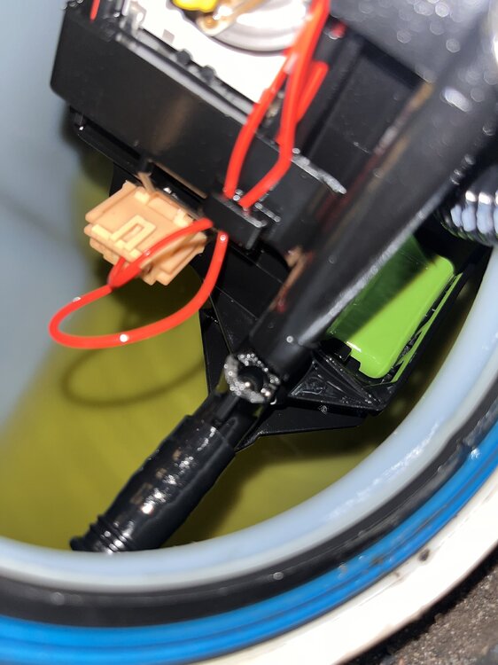

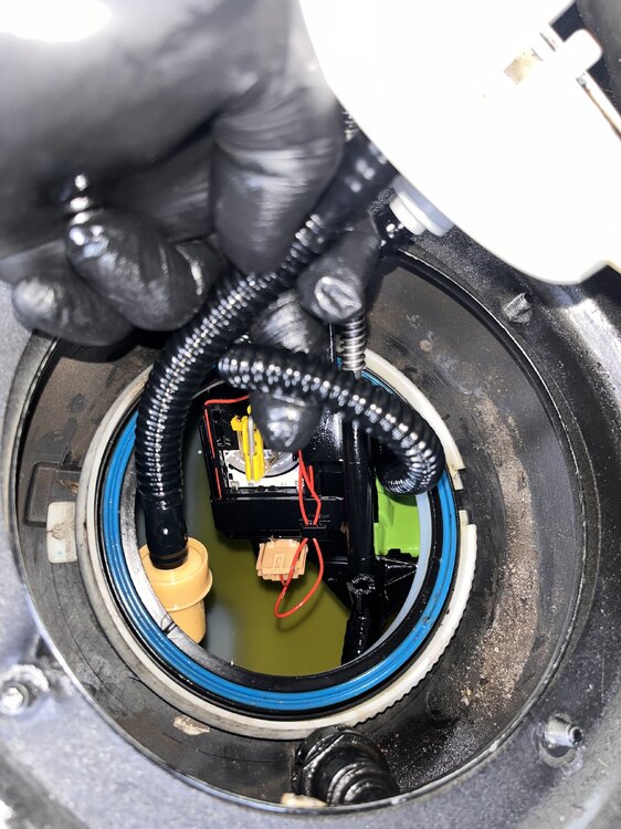

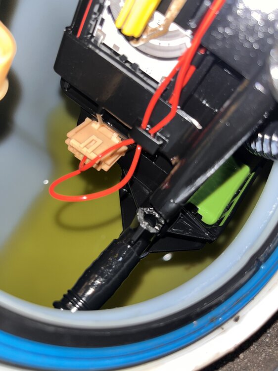

Teraz problem został taki, że ukryte menu pokazuje 23 litry paliwa w lewej komorze, w prawej 15 i ubywa z kilometrami. Fizycznie po otwarciu pokryw widzę że w prawej komorze jest na oko tyle co pokazuje, natomiast w lewej w której pokazuje 23 litry, paliwa nie ma. Oczywiście wskazówka ilości paliwa też kłamie. Można wykluczyć nową pompkę paliwa i z góry założyć że padł czujnik poziomu lewej komory? Dodatkowo pęknięty jest jeden element tego układu, ale nie wiem czy to pusty element wewnątrz czy przepływa tamtędy paliwo?
