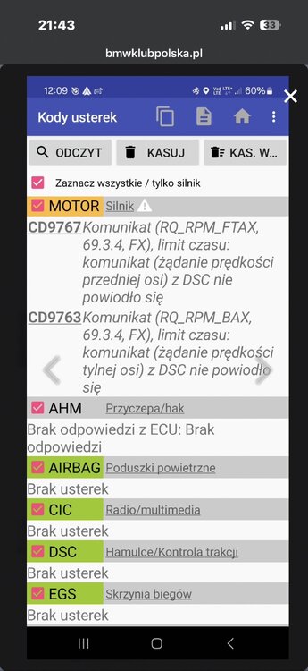

Byłem w serwisie BMW na rutynowej wymianie oleju i po sprawdzeniu samochodu wyszły takie historie jak na screenie... Wymiana modułu DSC za ponad 16k... Nie będę ukrywał że cena troszkę mnie zszokowała. Auto jeździ normalnie, brak żadnych kontrolek. Co byście zrobili na moim miejscu? Zczytalem sobie błędy bimmertool i od dsc sa to: CD990E CD990B.

Znalazlem screena. Trochę inne błędy
Edytowane przez munzel
U mnie od kiedy kupiłem samochód takie same błędy jak u @munzel. CD9767 i CD9763. Nic kompletnie się nie dzieje.

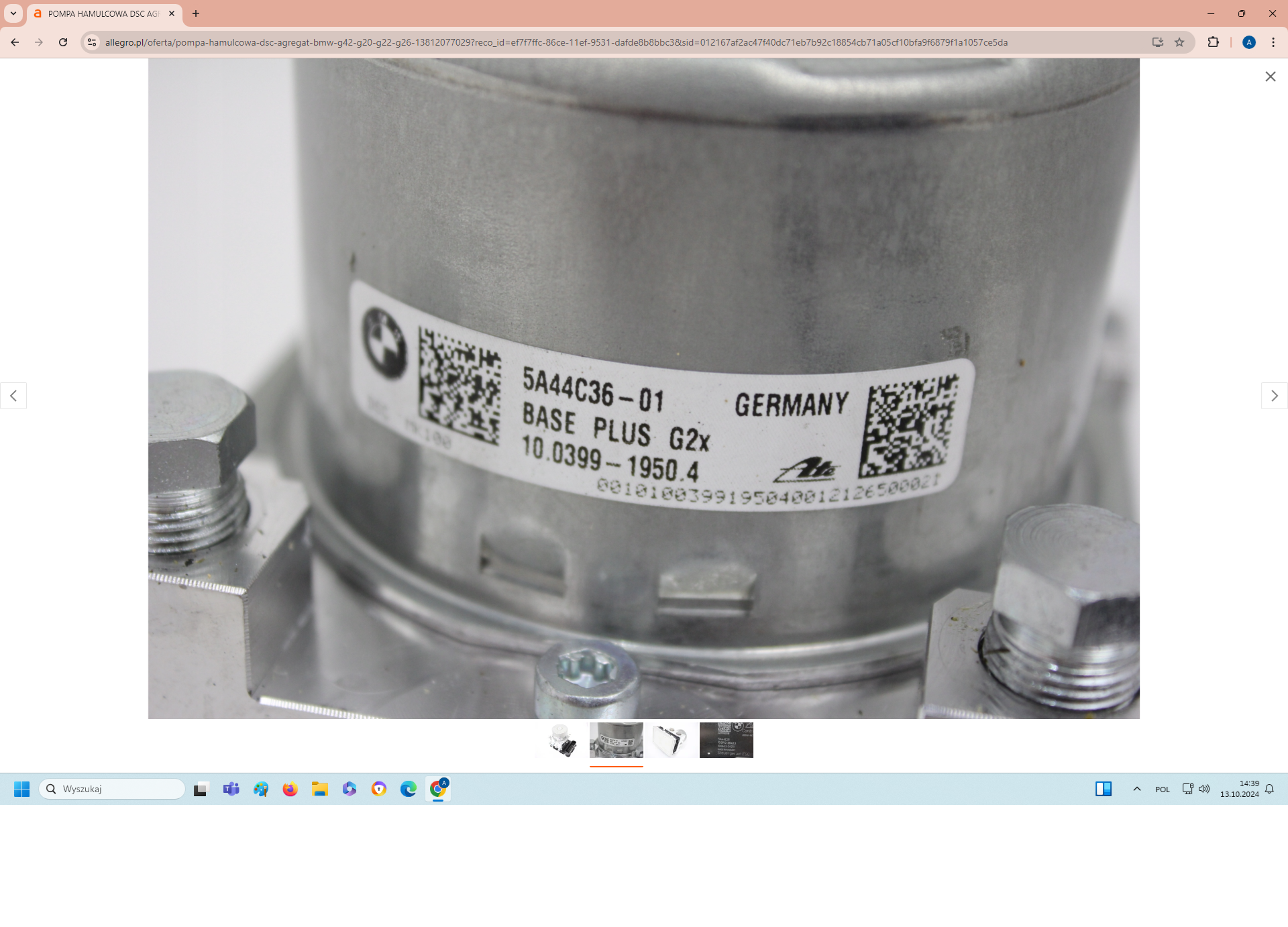

Ja w moim 330i z USA 2022 po koniec 2024 r wymieniałem ten moduł DSC gdyż padł całkowicie. Udało mi się kupić na Allegro nowy moduł DSC wraz z pompą ABS za 4k zł. ale bez gwarancji. W serwisie za sam moduł DSC wołali 16 k zł. Po upgrade oprogramowania i kodowaniu wszystko działa. Przy zakupie należy zwrócić uwagę na serię modułu oraz na kompatybilność z pompą ABS gdyż jest on bezpośrednio zintegrowany z pompą ABS. Ja wymieniłem komplet - moduł wraz z pompą ABS jak na zdjęciu. Robota 1 k zł.
