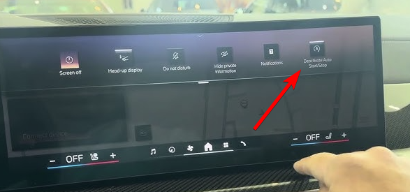

Tak, bez problemu.
Jak rozwiniesz górną belkę, to po prawej stronie jest predyfiniowany skrót do wyłączenia start/stop.
Inna opcja to tryb sport individual (lub każdy inny sport).
Permantentnie na tę chwilę nie da się.

W dniu 8.08.2025 o 11:43, Katelo napisał(a):
Tak, bez problemu.
