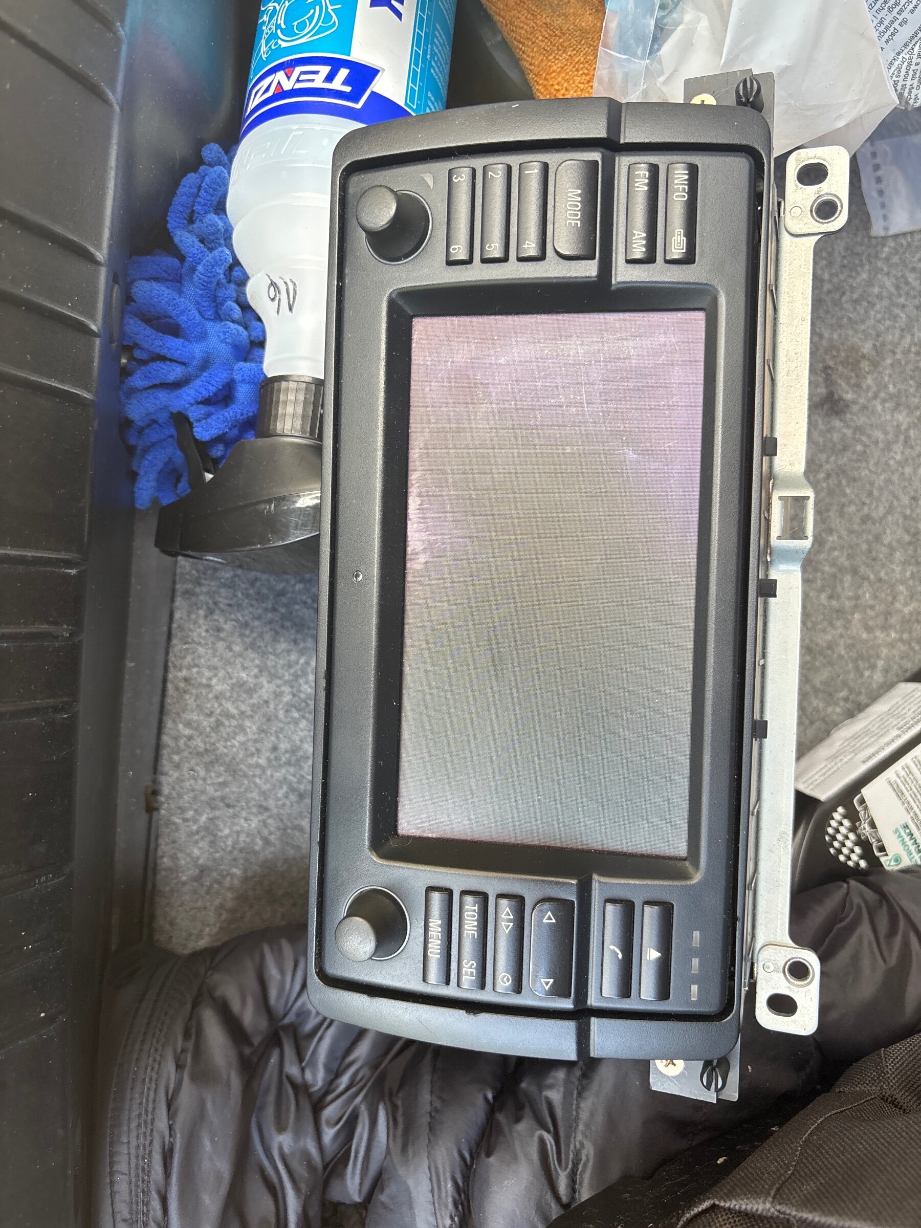

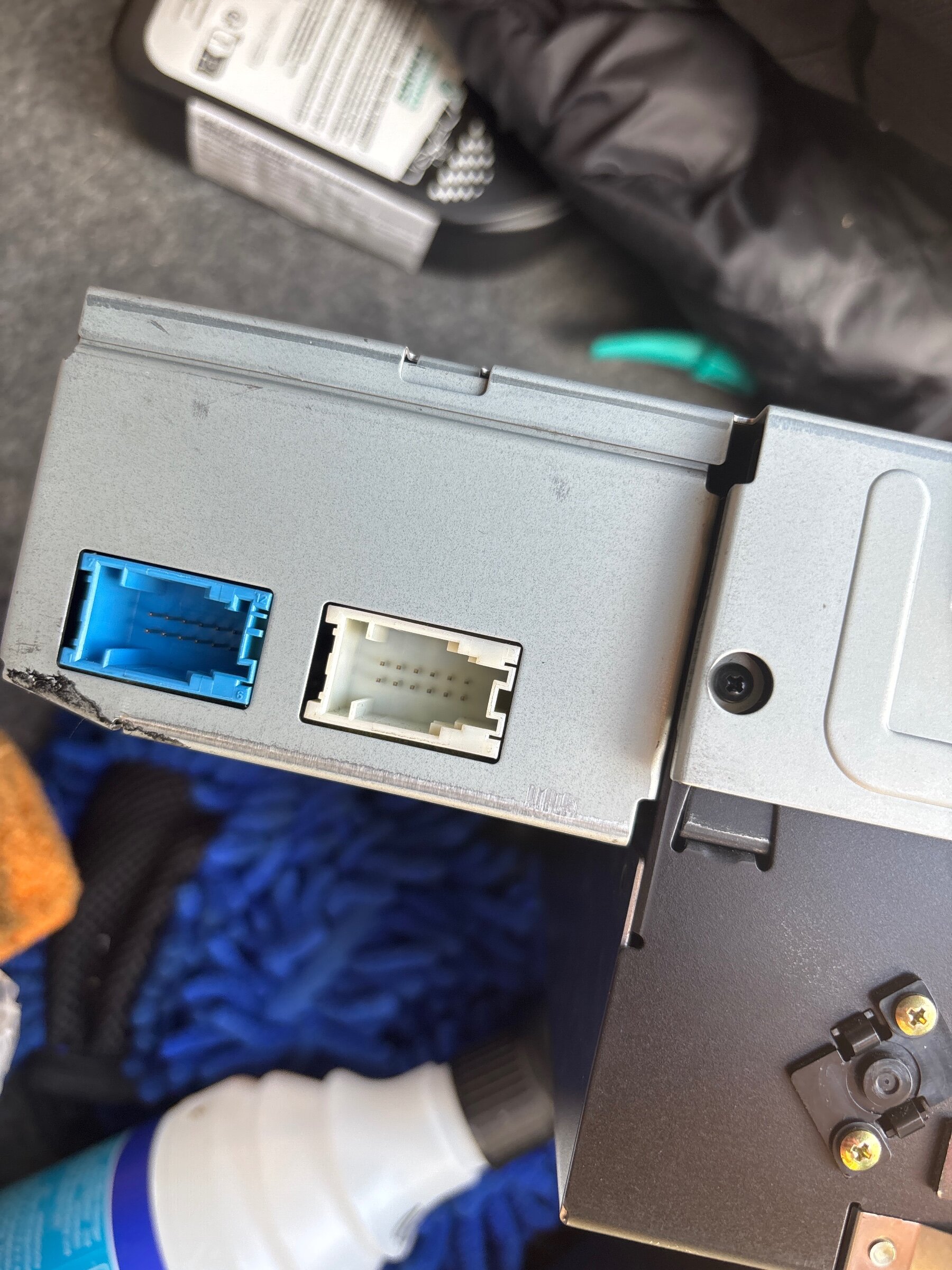

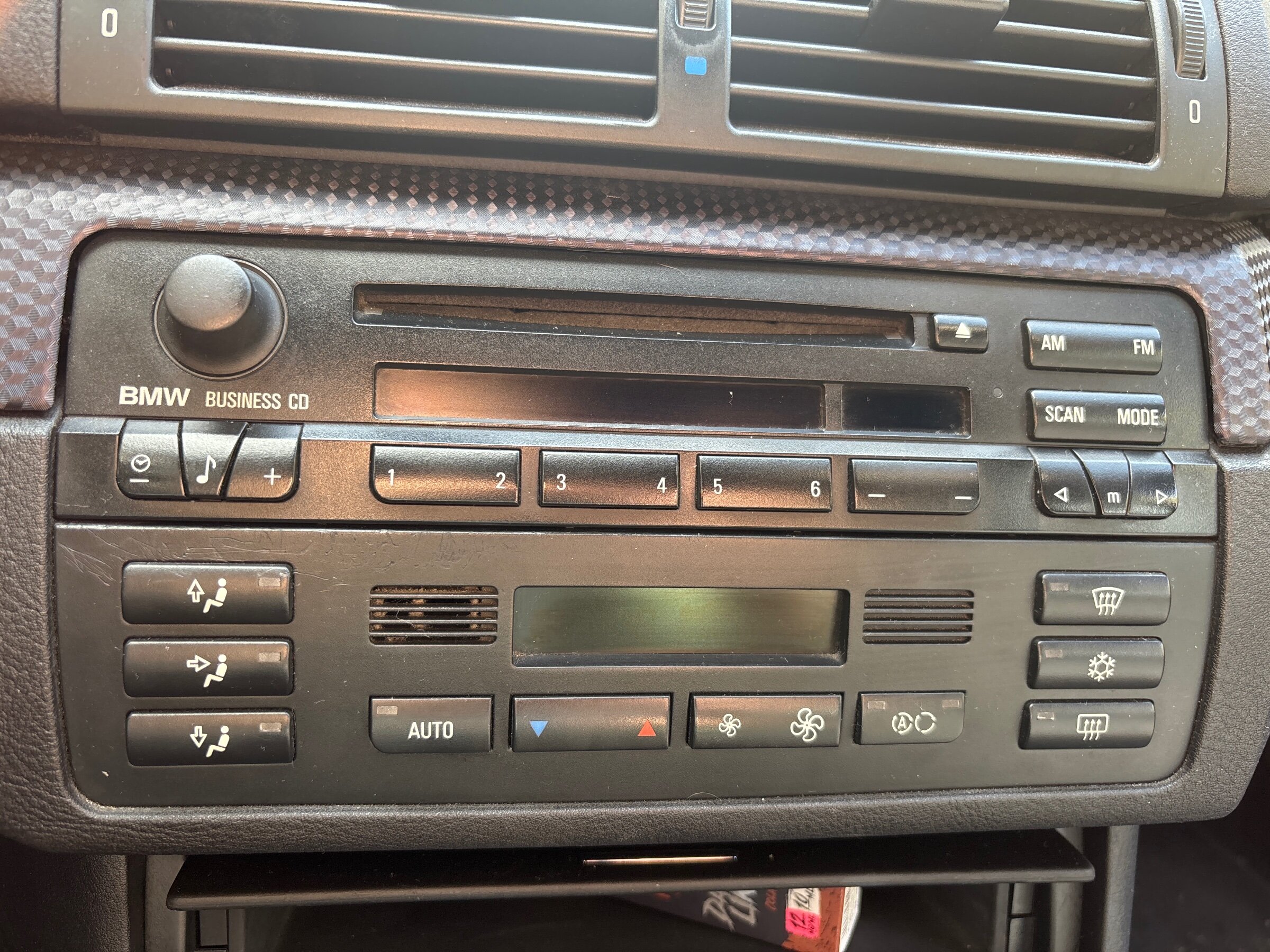

Siemka, chciałbym zamontować u siebie radio (Navi) aktualnie posiadam zwykłe i zakupiłem takowe radio, tylko są inne kostki do podłączenia, czy istnieje jakiś adapter żeby radio wogole zaskoczyło i będzie normalnie funkcjonowało, w późniejszym czasie dokupił bym zmieniarkę i tuner.
O panie to jest sam ekran, do tego musisz sobie dokupić tuner radia montowany w bagażniku i całą wiązkę z navi chyba że chcesz ją sam robić.

Niee, Ty kupiłeś tylko ekran navi ?
Popełniłeś klasyczny błąd (albo sprzedający wystawiając ekran jako radio).
Bez kompletnej wiązki, tunera (bm24 lub bm54) i czytnika navi Ci to nie ruszy. Nie ma żadnych adapterów.
