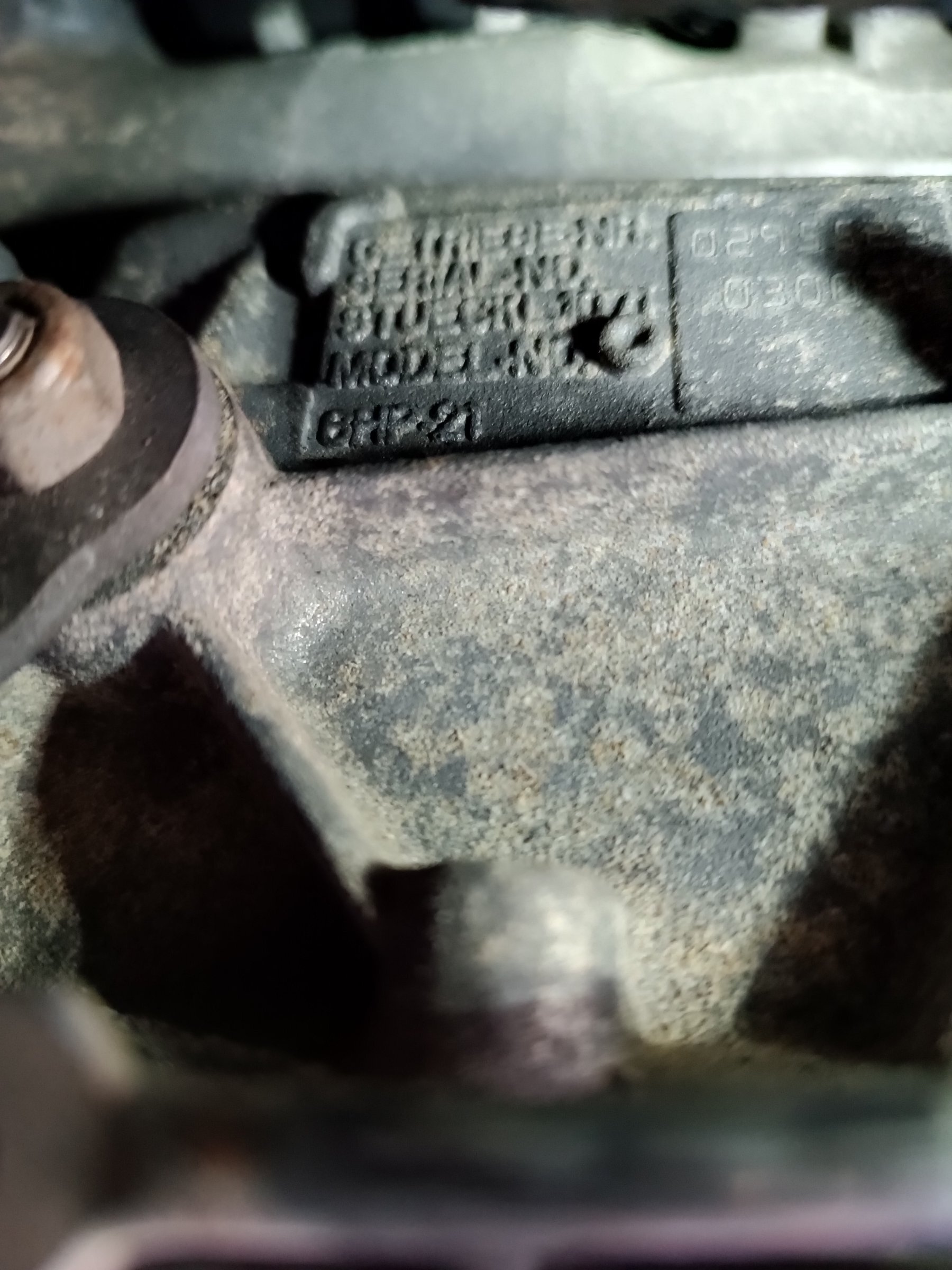

Wg vinu mam 6hp19, ale fizycznie siedzi 6hp21
Wg VIN masz 6HP19 czy 6HP19Z?
Bo 6HP19Z to w rzeczywistości 6HP21.
Wg vinu 6HP19Z, w rzeczywistości co jest wrzuciłem zdjęcie ?
No czyli się zgadza. 6HP19Z to fizycznie 6HP21.
@mmw wyjaśniał to w innym temacie
