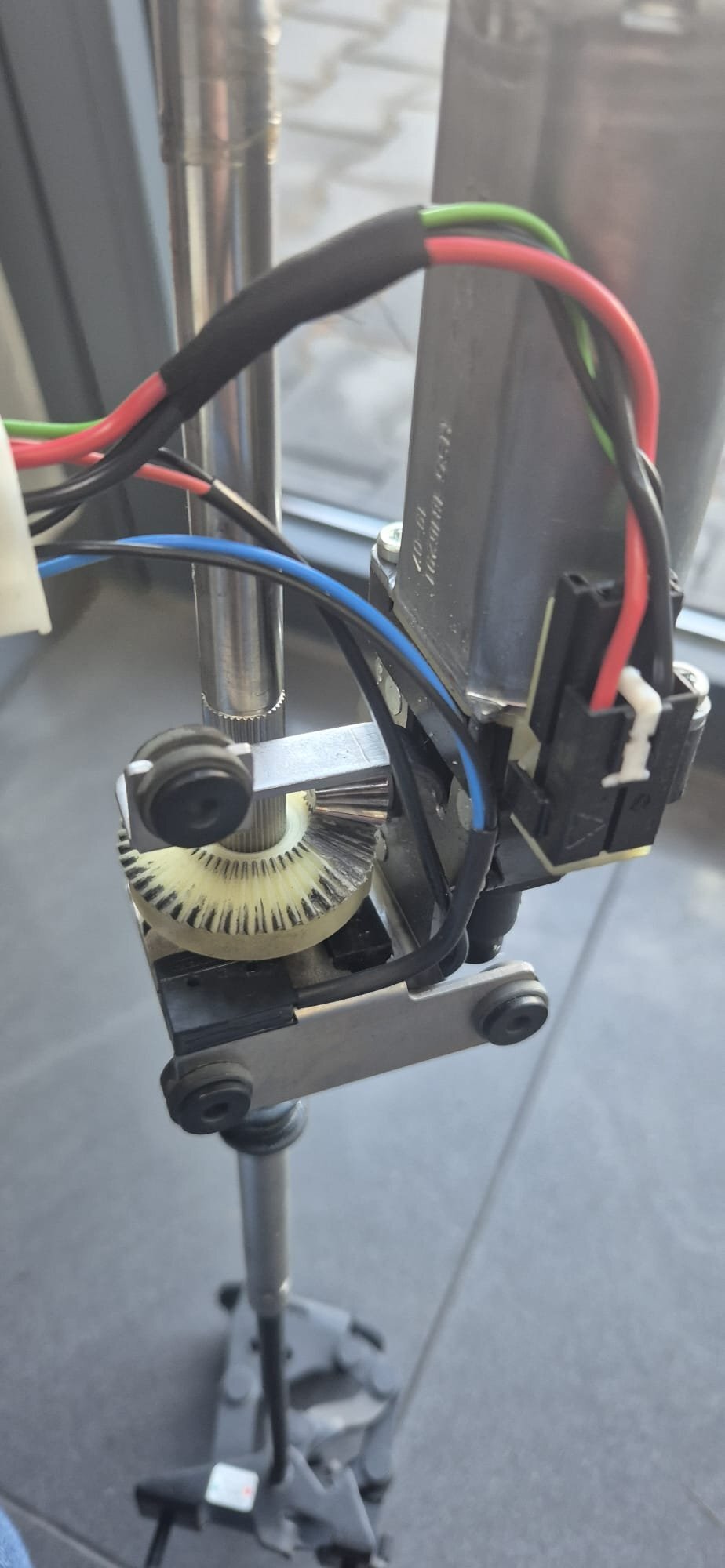

Zakupiłeo okazjonalnie 640i gt który czekał na duży przegląd. Oczywiście z małymi problemami. Chodzi o to że tylni spojler nie działa , jest w górnym położeniu. Stało się to przy próbie odpalenia auta przy słabym akumulatorze. Myślałem że zębatka w module padnięta lecz gdy kolega podpiął kompa spojler się położył. Niestety po przekroczeniu 110km/h spojler podniósł się i tak pozostał, słychać tylko terkotanie zębatek. Czy w kompie jest jakaś adaptacja tego spojlera?
Jeżeli "terkotają" zębatki możliwe że jednak ta plastikowa zębatka  jest uszkodzona. Mogło tak być, że spojler się położył bo jeszcze zębatce metalowej udało się zaczepić  i ruszyć spojlerem.
Niestety przez budowę mechanizmu (z silniczka wychodzi zębatka metalowa, która napędza zębatkę plastikową) często na plastikowej wycierają się zęby i słychać tylko zgrzytanie a mechanizm nie działa. Najlepiej rozebrać i sprawdzić, ale jeżeli słychać pracę silniczka i "terkoczą" zębatki to u mnie był taki objaw wytartej zębatki.
Niestety zębatka nie występuje osobno, tylko cały mechanizm (w internecie jest jakiś magik ze Słowenii chyba, który dorabia zębatkę, ale jej wymiana wymaga cięcia osi na której pracuje. )
Już to oglądałem. Chodzi o to że kompem spojler się chowa i wstaje. A jak zrobię to ręcznie przyciskiem lub przekroczę 110km/h to podniesie się i wtedy słychać terkotanie zębatek i już zostaje w tej pozycji. Wygląda to tak jak by jakiś czujnik nie widział że jest w pozycji górnej i silniczek dalej kręci. Boję się że szybko faktycznie te zębatki się zetrą.
Dlatego pytanie czy kompem można ustawić pozycję górną, żeby się wyłączył silniczek na czas.
ps. Na tym filmilu to ta zębatka jest ostro zmielona bo mniej chałasuje niż moja. Moja aż rezonuje po całej tylnej klapie😏

Witam ponownie. Okazało się że można zablokować spojler tak żeby komunikat uszkodzonego spojlera wyłączyć.
Próby były różnymi programami, aż w końcu  ogarnęła to insta+
procedurę znalazłem na angielskim forum.
Dla potomności wklejam przetłumaczone screeny…
Wyłączyłem spojler ponieważ w trasie ból głowy gwarantowany😂
Po gruntownych oględzinach faktycznie okazało się że zębatka w module spojlera jest uszkodzona, lecz opcję naprawy znalazłem nie za 2000e tylko za 50e. Właśnie przyszła zębatka. Z braku czasu, za dwa tygodnie próba wymiany. Oczywiście zrobię foto relację dla potomności.
