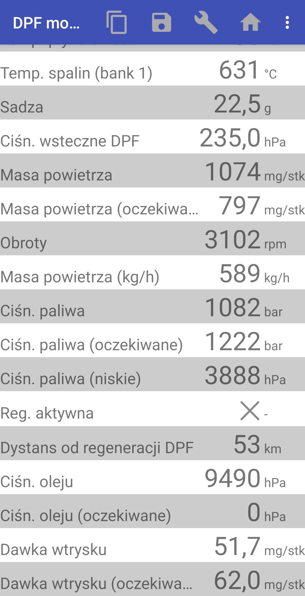

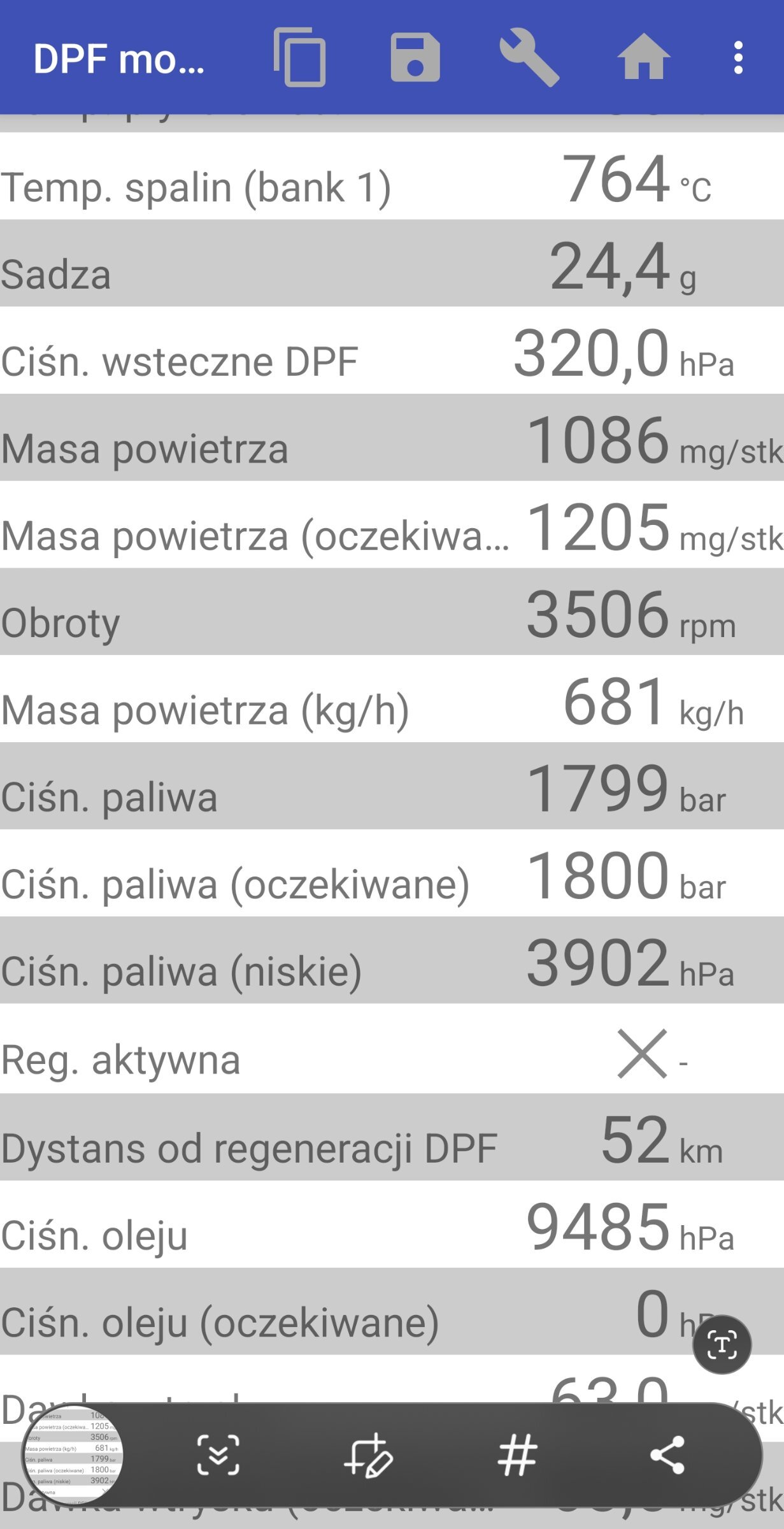

2 godziny temu, aramiel123 napisał(a):
Sprawdź to cisnienie wsteczne  prz tych  160km/h   jakie masz
To  że masz tam te 10 _ 15 mbar na postoju   to  nie znaczy ze  dpf jest ok  może być stopiony  w środku  i nie ma juz przepływu .
Tylko  podczas obciążenia   silnika jazdą  aż do   odciny okolice 4.5 tys obr  różnica ciśnień nie powina przekraczać   300 mbar
A ty możesz mieć zrozwalonym dpf i ruznice  ciśnień ponad  1000mbar  podczas jazdy  a na postoju   bedzie ci   i tak pokazywać   te 15mbar

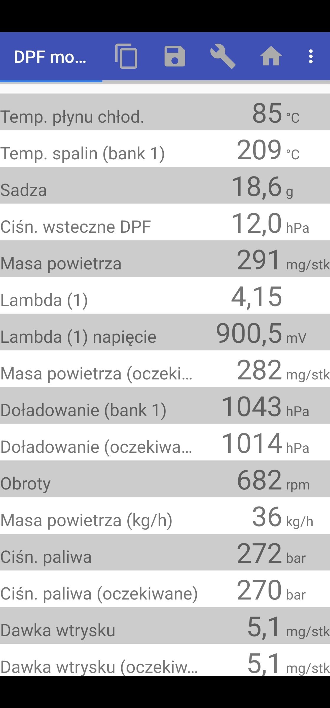

 Sonda  Lambda  cos tu nie chalo   w składzie  mieszanki , współczynnik  jaki masz  to
na postoju    4.33
U mnie na postoju jest 0.80
Chyba ze ten bimme  kłamie  a zdaza sie

Lambde podmieniałem na inna i jest podobnie chyba, że ta druga uszkodzona? Wtryski są zdrowe, dałem je na sprawdzenie gdy wymieniłem pokrywe zaworów.  Ciągle jest olej na czujniku przy przepustnicy. Auto od nazisty przywiozłem 3 lata temu i soft orginalny, Nie wiem skąd olej , wcześniej myślałem,  że uszczelniacze na zaworach ale mechnik to zobaczył na żywo stwierdził,  że one są całe...

Rok temu czyściłem dolot i wszystkie kanały były suche, w takim razie czemu co 50 km musi wypalać dpf? A po regeneracji w moment łapie nagaru .. nowa pucha dpf..?obecny dpf po wypraniu dalej złom? Więc co powoduje zapychanie się?
Czysciles z nagaru. Olej pojawi sie zawsze, to turbo diesel. Ja juz dawno napisalem, przewalkowane, nawet na tym forum wilelokrotnie. Czyszczenie dpf, chemicznie, w bmw, nic nie daje, nie dziala. Nie bede tego juz komentowal.
Mase powietrza masz za duza w stosunku do oczekiwanej, szukaj nieszczelnosci w dolocie, to jest powod Twoich czestych wypalen. Jesli masz olej w okolicy 1 cyl od kolektora dolotowego to masz za DUZY luz na osce od klapek (wyrobila sie) lub jesli nie masz klapek i masz zaslepione to uszczelnienie puszcza i kolektor do regeneracji/wymiany.

Ista są te same wartości,  pewnie wiedze masz lepsza ale jakbym miał słuchać się wszystkich to zimą w trampkach bym chodził. Dpf na podmiane wstawiłem  inny i efekt ten, co Ty na to?
Ista tez zle liczy. Nie masz odczytu, w tych programach, zadana/ aktualna. Dopiero w silniku B jest taka mozliwosc. W serii f jak jest zle, masz blad ze jest zle. Jesli dpf wypala sie co 50km to jest zapchany, koniec tematu, za duzo tego przewalilem aby w cuda jakies tutaj wierzyc.
