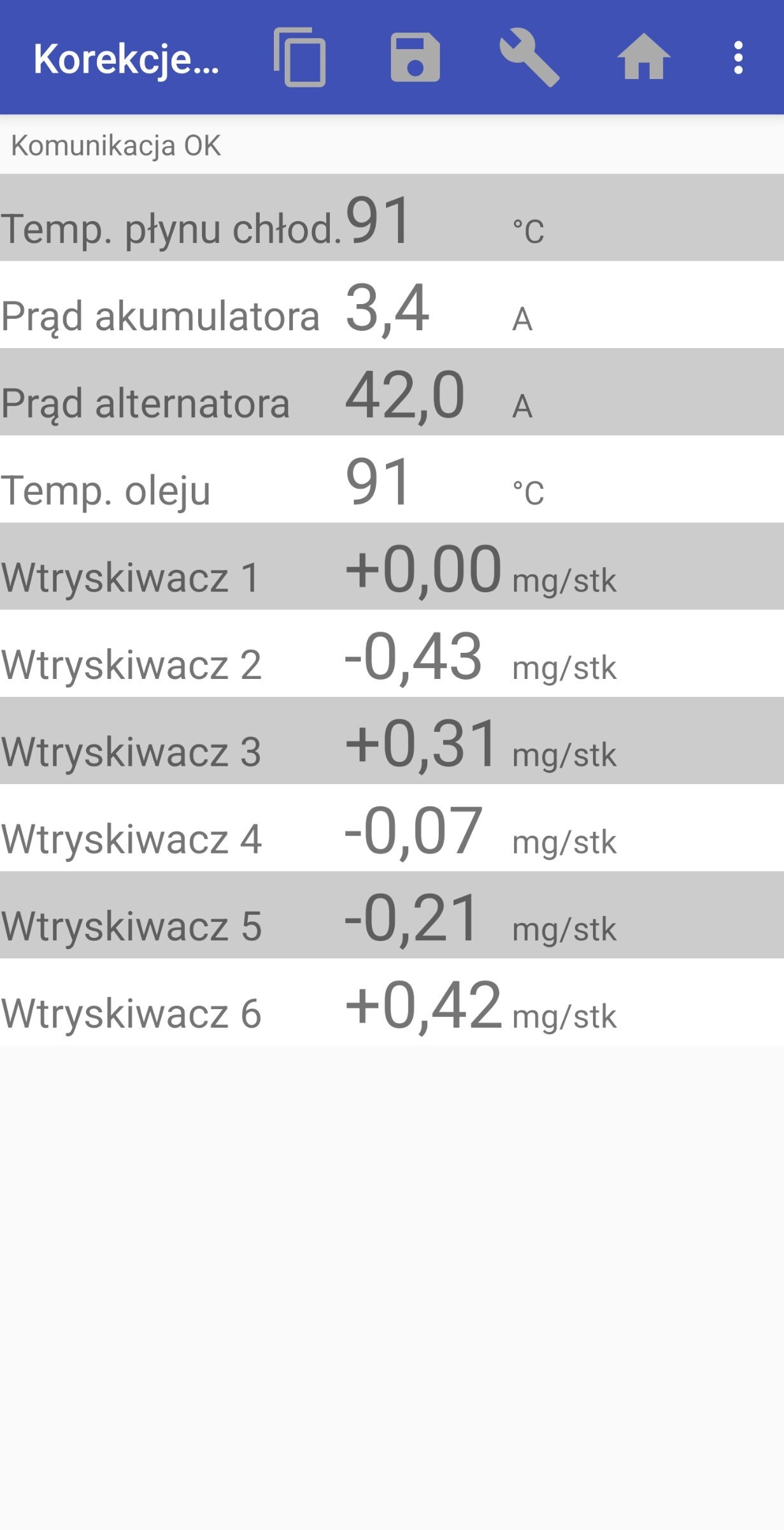

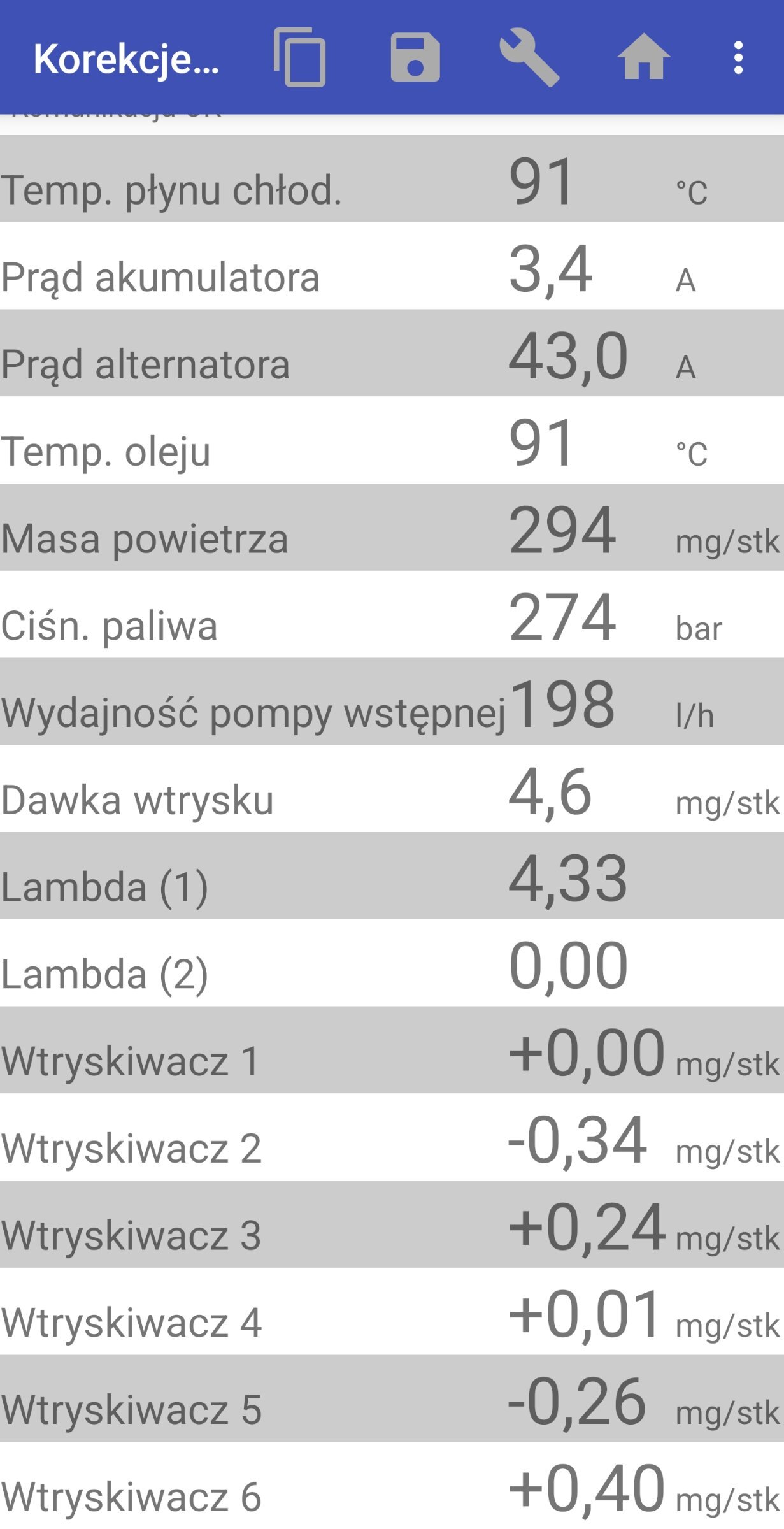

Nie mam pewności jakie wartości są prawidłowe dla wtryskiwaczy, niżej dodaje zdjęcia.

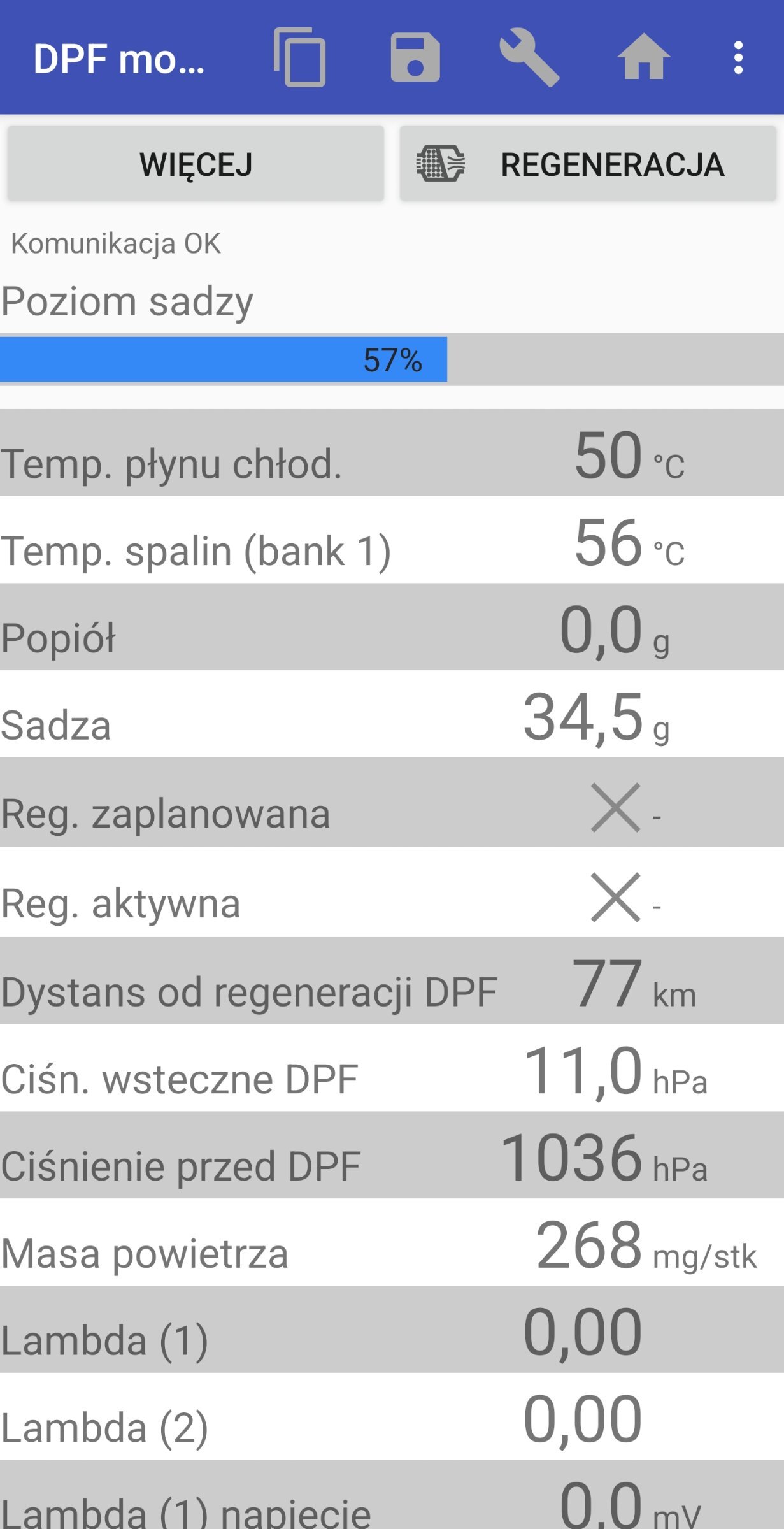

Dziure w dolocie, n57, momentalnie wylapuje i sadzi bledem zlej masy powietrza. Jakie masz cisnienie przed dpf?
1047 przed dpf,a ciśnienie wsteczne od 9 do 15.0 waha się. Rury od intercolera ściągnę i zajrze tam ponownie czy oleju nie wciąga system. Jeszcze szczelność dolotu jakoś musze sprawdzić. Cały czas ciągle ten sam błąd temp przed katem wyskakuje nic innego nie ma. Wężyk od ciśnienia spalin też podmieniłem ale bez zmian.

W normie na jalowym to 3-4. Szukasz nie tam gdzie trzeba. Zapchany dpf. To prosty silnik, jeden czujnik, wartosci za wyskokie, wypalam. Powodzenia

Czy dostales wydruk prania dpfa? Jakie byly wartosci przed i po? Czeste wypalanie to nieszczelny dolot, wtryski, egr. Sprawdz czujnik roznicy cisnien jeszcze raz, moze nowy jest wadliwy, oraz wymien czujnik elektr. od gruszki egru, bo to ze dziala nie znaczy ze prawidlowo. Ale... 10hpa to max na wolnych obrotach wg mnie a 750'C na dpfie to o 100 co najmniej za duzo przy wypalaniu. Przy tej temp to albo wtryski leja albo dolot nieszczelny, ale przy braku innych błędów - dpf przytkany. Jakie masz wtryski piezo czy elektromagnetyczne?

Dostałem wyrduk musze poszukać go, a chłop twierdził,  że lekko był przukurzony i nie było dużo roboty ale podam wartości nie bawem. Dolot wcześniej był nie szczelny ale jeszcze raz go sprawdze. Z wypalaniem dpf to ma 600 stopni plus minus... zawsze  przy każdym jego cyklu. Tylko 750 stopni ma powyżej prędkości 160 km/h i wtedy czujnik temperatury przed dpf wywala błąd.  Czujnik różnicy jest nowy oryginał i wstawiałem już inne czujniki i na każdych te same wartości. Czujnik egr sprawdze. Jedynie co to jak nastwnik jest ściągnięty wtedy sadza zbiera sie jak należy...powoli ale nie wiem czemu silnik/elektryka blokuje jego prace i ciagle domyka klapki na kolektrzoe i szybko sadze łapie wtedy  a nastwnik tez inny dałem i błąd ten sam jest. A wtryski raczej piezo ale musze to sprawdzić

Przed czyszczeniem ciśnienie 200(170) mbar po czyszczeniu 8 mbar.
Sadza dalej przybywa , a brak błędów.

Sprawdź to cisnienie wsteczne  prz tych  160km/h   jakie masz
To  że masz tam te 10 _ 15 mbar na postoju   to  nie znaczy ze  dpf jest ok  może być stopiony  w środku  i nie ma juz przepływu .
Tylko  podczas obciążenia   silnika jazdą  aż do   odciny okolice 4.5 tys obr  różnica ciśnień nie powina przekraczać   300 mbar
A ty możesz mieć zrozwalonym dpf i ruznice  ciśnień ponad  1000mbar  podczas jazdy  a na postoju   bedzie ci   i tak pokazywać   te 15mbar
