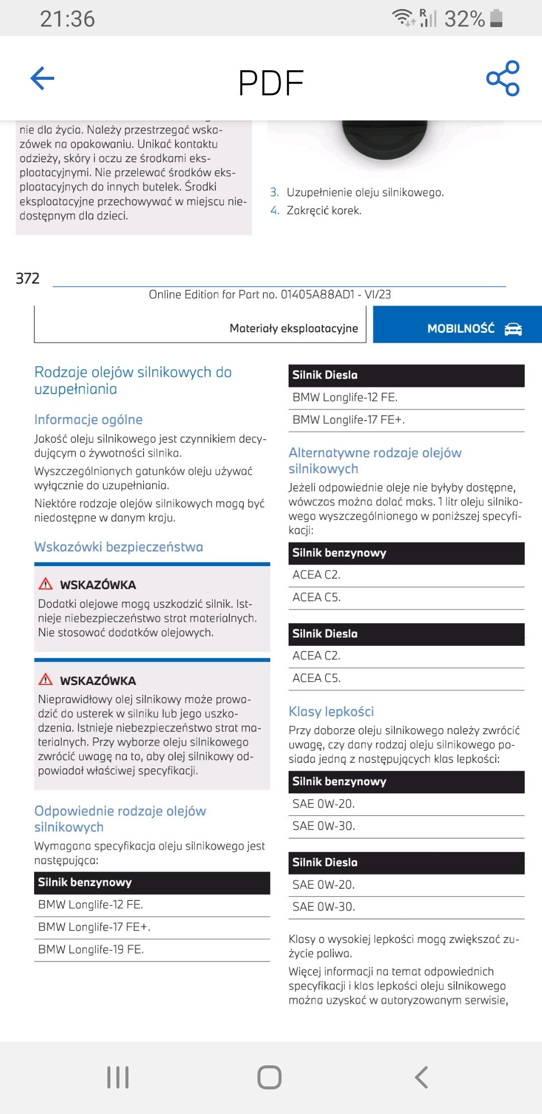

Coś nie do końca mają rację
Instrukcja str 373
Instrukcja str 373
Niemcy maja to gdzieś ? patrzyłem na fv z ostatniego serwisu i tez było ll04 0w30 także taki kupuje:)

Temat oleju to temat rzeka. Sam w tym wątku podsuwałem skan instrukcji, która mówi o olejach 0W20 i 0W30.
Robiłem już dwie wymiany: między-interwałową i po 30 tys. km. Robiłem to w serwisie BMW w Czechach. Zostawiłem samochód zrobili co mieli zrobić. Dopiero po odbiorze samochodu zobaczyłem na fakturze olej 5W30. Wróciłem do nich i zapytałem dlaczego wlali olej niezgodny z instrukcją. Pokazali mi (na ekranie monitora), że w ich wewnętrznym systemie są trzy oleje do mojego auta 0W20, 0W30 i właśnie 5W30. I oni leją ten ostatni.
