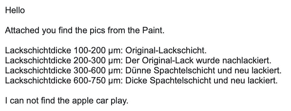

Caly samochód ma 180-200 um. Nie jakiś pojedynczy element tylko każdy jeden. Przy tym nie wygląda na lakierowaną powtórnie. Czy ktoś się spotkał z taką grubością z fabryki?

Trzymaj tu grubość lakieru bezpośrednio od człowieka z BMW. Taka ciekawostka, mierzyłem kilka oryginalny BMW ostatnio, leciwe, ale full lakier z fabryki i klapa bagażnika w sedanach ma z góry 180-200 a od tyłu 120-150. Kilka modeli już tak sprawdziłem.
Polerka i felgi do renowacji to nie są minusy tak będąc szczerym, pierdoły.
