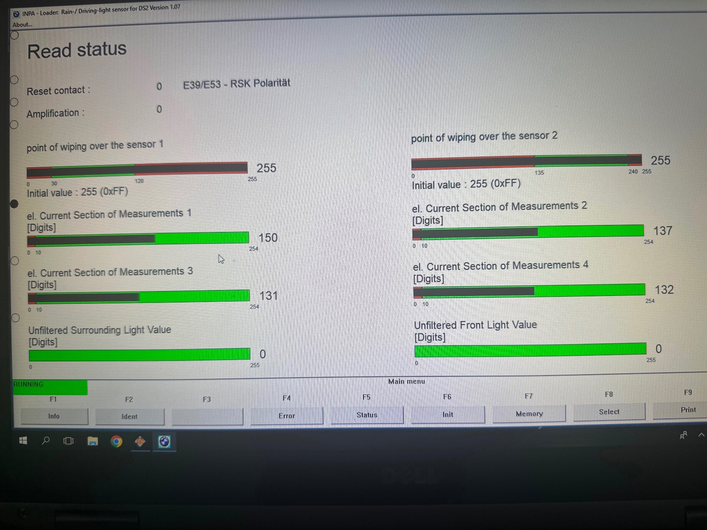

przychodzę z problemem doposażenia auta w RLS. Rocznik auta 1998. Szyba czołowa nowa z sensorem. Moduł RLS podpięty zgodnie ze schematami. Bez kodowania INPA widzi moduł i nie zgłasza błędów, inicjalizacja przechodzi bez problemu. BMW Scaner też widzi go bez problemu. Jednak po zmianie dwuch ustawień w NCS Dummy na nicht_active
- WISCHERPOTI (WINDSCREEN WIPERS POTENTIOMETER TIMING) (WITHOUT RAIN SENSOR)
- STANDRUECKSCHALTUNG (WIPERS RETURN TO INTERVAL WHEN CAR STOPPED) (WITHOUT RAIN SENSOR)
powoduje że wycieraczki pracują w jednym tempie nawet gdy szyba jest sucha.
zmiana kluczy VN GM SA by dodać opcje S521 Rain Sensor nic nie zmienia.
po zmianie kluczy w NCS nie widać modułu RLS by móc podglądnąć ustawienia.
zastanawiają mnie dość wysokie wskazania w inpie odnośnie point of wiping over sensor
myślałem że to wina źle położonej niewidzialnej wycieraczki ale po jej ściągnięciu nic się nie zmienia.
ktoś ma jakieś sugestie co można jeszcze sprawdzić czy zmienić.

Odwrotnie to u ciebie działa ? U mnie ustawienie na Active ignoruje czujnik deszczu.
Nie wiem też czego tyczy się Amplification, ale u mnie w obu autach ma wartość 1, a nie 0.
Wcześniej masz podane moje ustawienia NCS dla RLS.C02. Zobacz czy u siebie masz to samo.
Kodowałes go ncs? Bo jest chyba skonfigurowany pod E46.

Nie mam RLS w NCS mimo zmiany kluczy nie jestem w stanie sprawdzić wartości ani przekodować go ewentualnie pustym plikiem .man
Wszedłem w BMW Scanner w central body electronic by sprawdzić czy mam opcje czujnik deszczu i niestety nie ma co by oznaczało że moduł główny nie posiada tej opcji. Musze się do niego dostać i sprawdzić jaka wersja i ewentualnie wymienić na wyższy model
