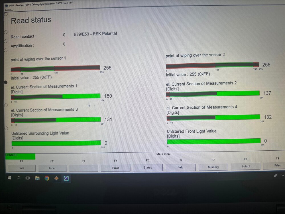

    Witam wszystkich przychodzę z problemem doposażenia auta w RLS. Rocznik auta 1998. Szyba czołowa nowa z sensorem. Moduł RLS podpięty zgodnie ze schematami. Bez kodowania INPA widzi moduł i nie zgłasza błędów, inicjalizacja przechodzi bez problemu. BMW Scaner też widzi go bez problemu. Jednak po zmianie dwuch ustawień w NCS Dummy na nicht_active - WISCHERPOTI (WINDSCREEN WIPERS POTENTIOMETER TIMING) (WITHOUT RAIN SENSOR) - STANDRUECKSCHALTUNG (WIPERS RETURN TO INTERVAL WHEN CAR STOPPED) (WITHOUT RAIN SENSOR) powoduje że wycieraczki pracują w jednym tempie nawet gdy szyba jest sucha. zmiana kluczy VN GM SA by dodać opcje S521 Rain Sensor nic nie zmienia. po zmianie kluczy w NCS nie widać modułu RLS by móc podglądnąć ustawienia. zastanawiają mnie dość wysokie wskazania w inpie odnośnie point of wiping over sensor myślałem że to wina źle położonej niewidzialnej wycieraczki ale po jej ściągnięciu nic się nie zmienia. ktoś ma jakieś sugestie co można jeszcze sprawdzić czy zmienić.
