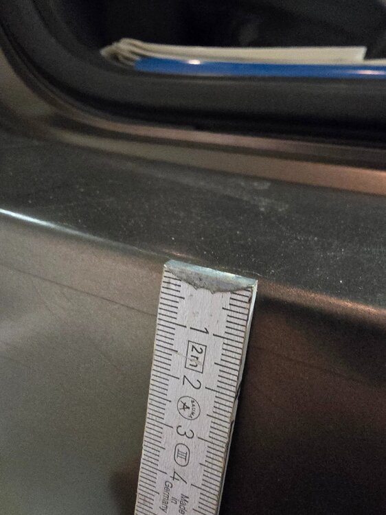

Jak w temacie. Pytanie raczej do właścicieli modeli, które "nie widziały" jeszcze lakiernika.
Czy mógłby ktoś podesłać zdjęcie lub dokładny opis miejsca gdzie naklejony jest foliowy pasek ochronny u zbiegu progu i tylnego błotnika?

Ale bardziej mi chodziło o pasek folii ochronnej na listwę progową. Na rysunku poniżej jest to część nr.7  Jednak z rysunku trudno wywnioskować w którym dokładnie miejscu na listwie ma się znaleźć.

Chyba nie ma sensu dalej dociekać. Dla mnie to wróżenie z fusów. Paski które mam, są wąskie i nigdzie na listwie progowej, i w pobliżu nie ma śladów, strzałek, kresek, przetłoczeń, by one tam pasowały. A przyklejać na "czuja" nie ma sensu. Szczerze mówiąc, liczyłem na to, że będą wyglądać tak jak na rysunku od Bartka.
