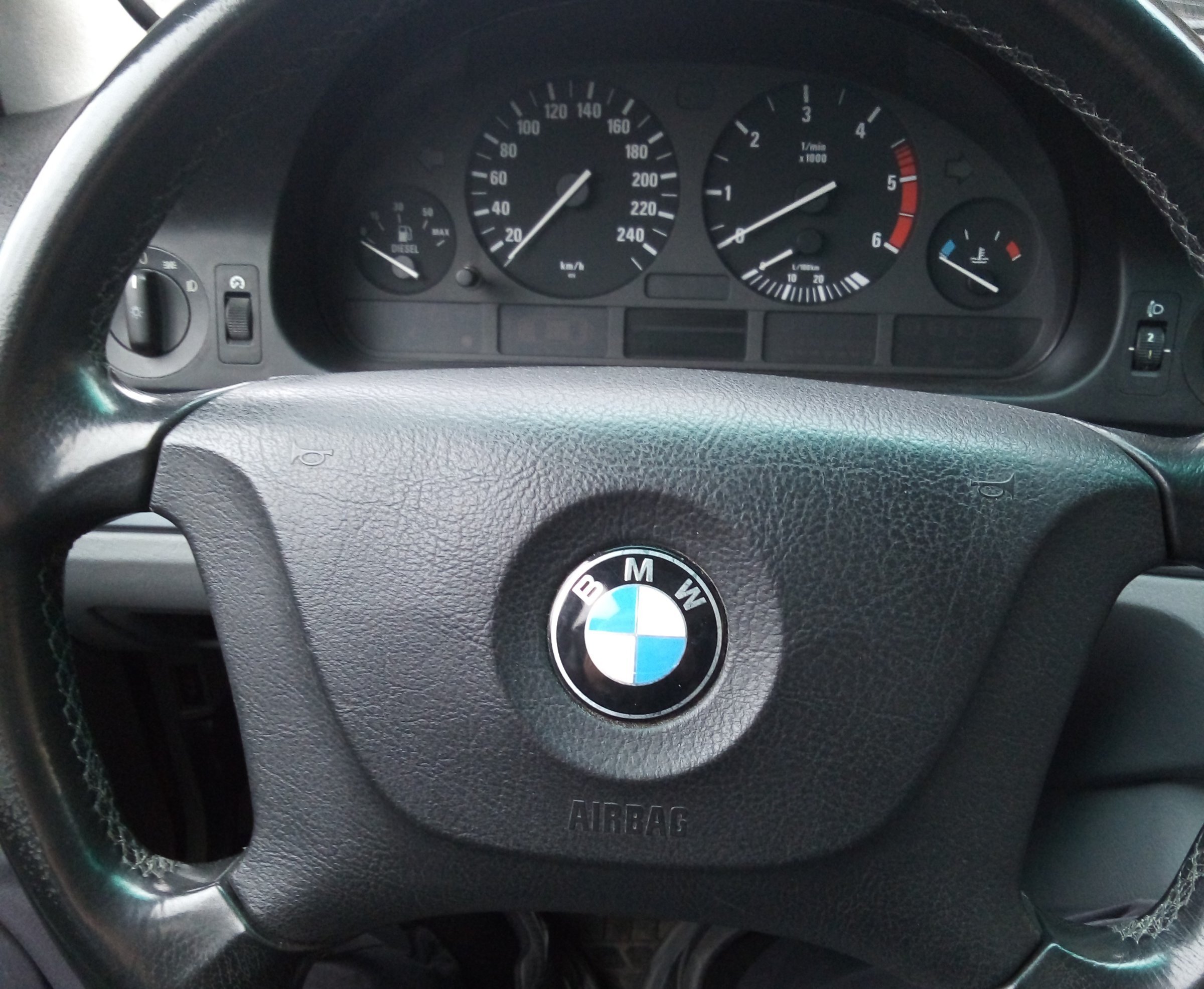

e39 99 i grzana kierownica
wyjaśniło się w końcu, dlaczego moja kierownica nie grzeje, pomimo włączonego przycisku i kontrolki na zegarach.....
Po prostu on nie jest grzana.

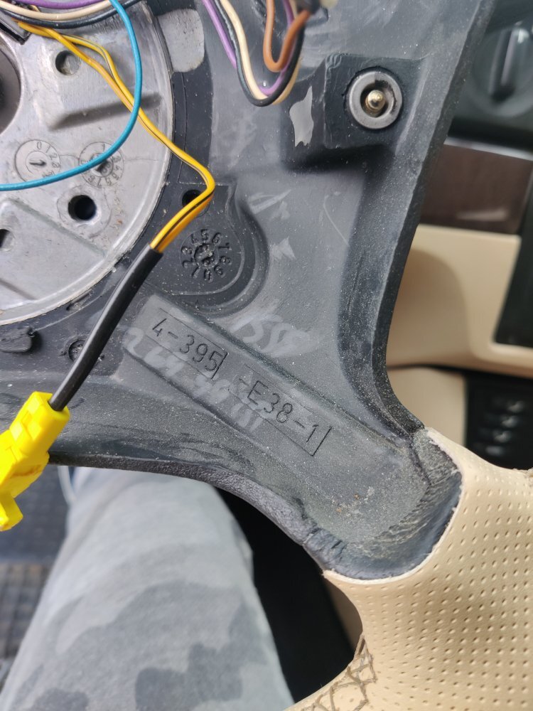

Chcę założyć grzaną kierownicę, ale jest jeden problem. Po zdjęciu poduszki, brak jest przewodów do grzałki w wieńcu... Czego mi brak? Co wyjał ten norweski idiota, demontując kierownicę z grzaniem? Kontrolka na zegarach się zapala więc domniemywam że grzanie kierownicy było.

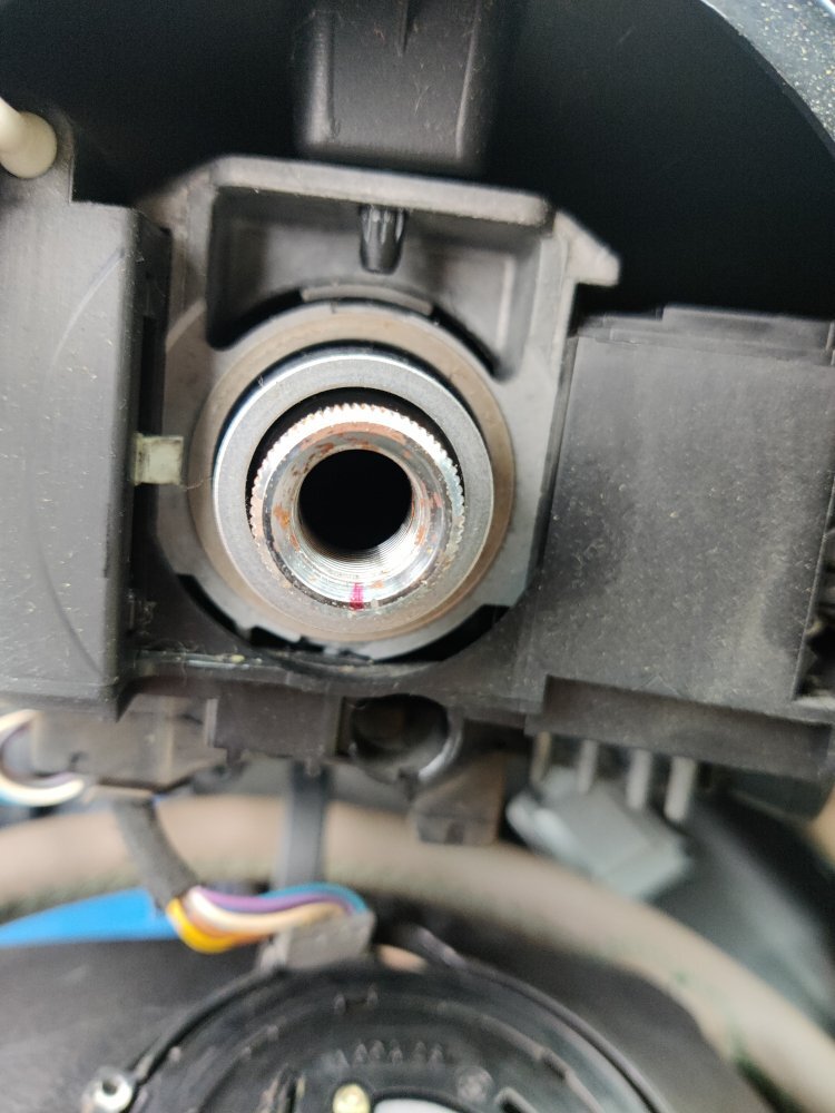

zdjęcie 3 Czerwona kreska to ślad jak ten idiota założył kierownicę. nawet sobie nie poswiecił żeby sprawdzić czy trafił na znak......

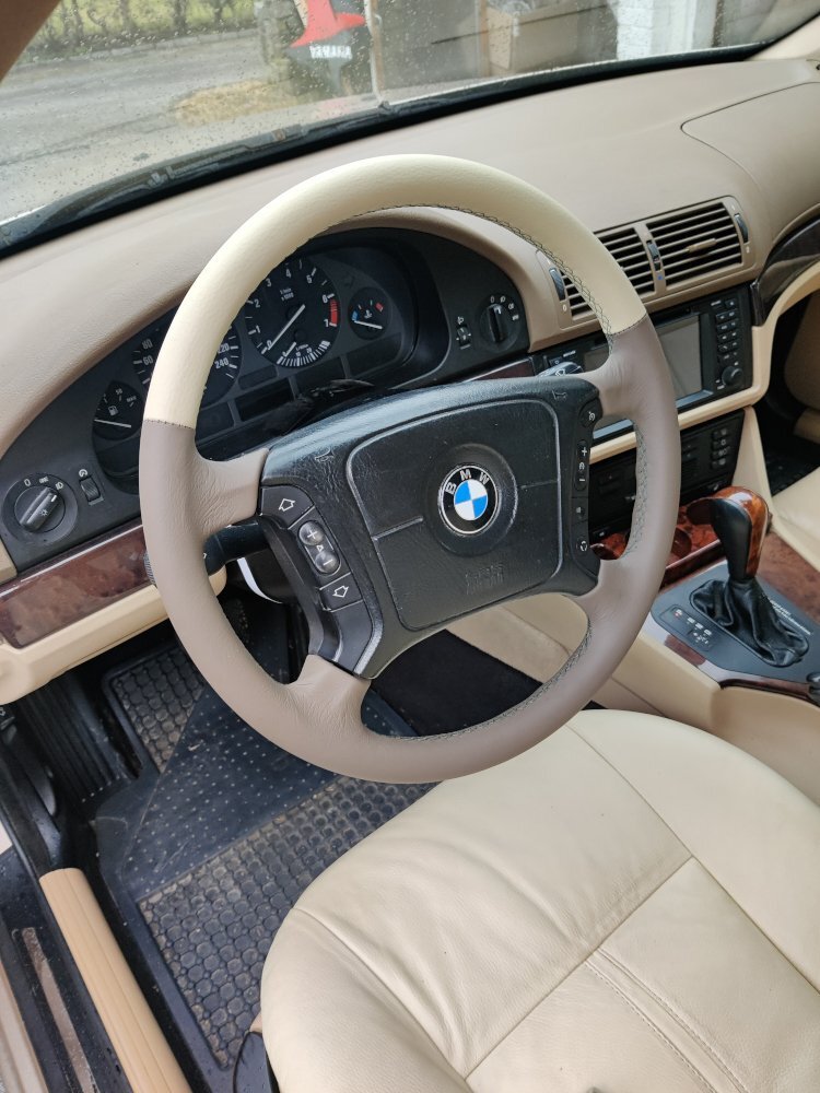

zdjęcie 4 zdjęcie, to dowód zidiocenia polskiego tapicera. Podjechałem, pokazałem kierownicę i zaznaczyłem że kolory mają być takie jak deska - ciemny brąz na górze wieńca, reszta ma być jasny żółty. No to idiota zamienił kolory bo stwierdził że jak będzie po mojemu, to kierownica się pobrudzi. Jak mu powiedziałem że kierownicę trzyma się za 10 minut 10,czyli tam gdzie zrobił mi jasne, to się nie odezwał. Będzie poprawiał - już mu zapowiedziałem....

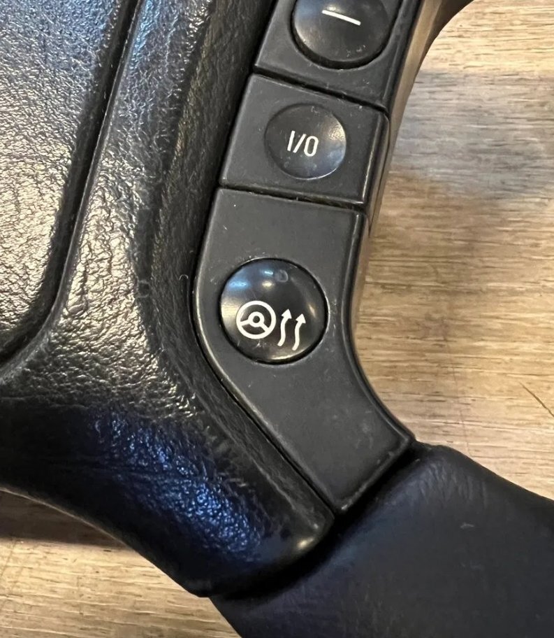

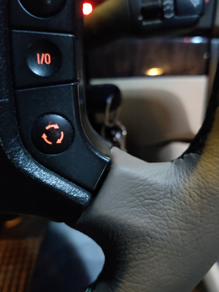

Gdzie tam jest przycisk od grzanej kierownicy bo nie widzę?
doczytałem teraz że to jest też przełącznik obiegu powietrza i włącznik grzania kierownicy.
Faktycznie przełączanie obiegu powietrza działa. Czyli wychodzi na to że narobiłem rabanu, nie mając świadomości że auto nie jest wyposażone w grzaną kierownicę, ale gdzieś tam wyczytałem (kiedyś za czasów pierwszej granatowej e39 która miała ten przycisk i grzanie kiery) że to grzanie kiery......
Przycisk jest w tym samym miejscu.

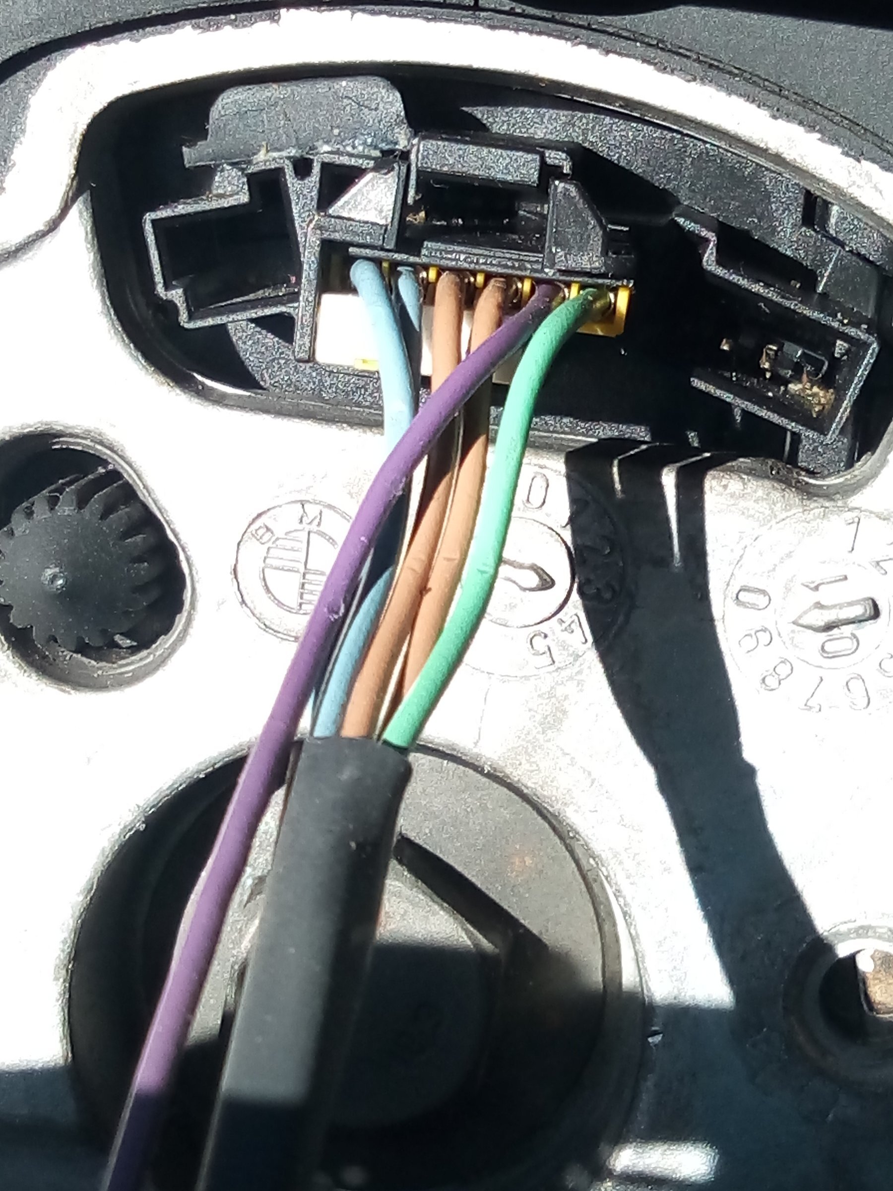

Takie mam gniazda. To od lewej nie ma pinów, puste.

100% nie mam ale na 99% są takie same, najlepiej poszukaj poduszkę z tym samym przetłoczeniem i przyciskami (na OLX jest ładna za 150zł z tasiemką od MFL). Trzeba dołożyć 3 lub 4 przewody do instalacji.

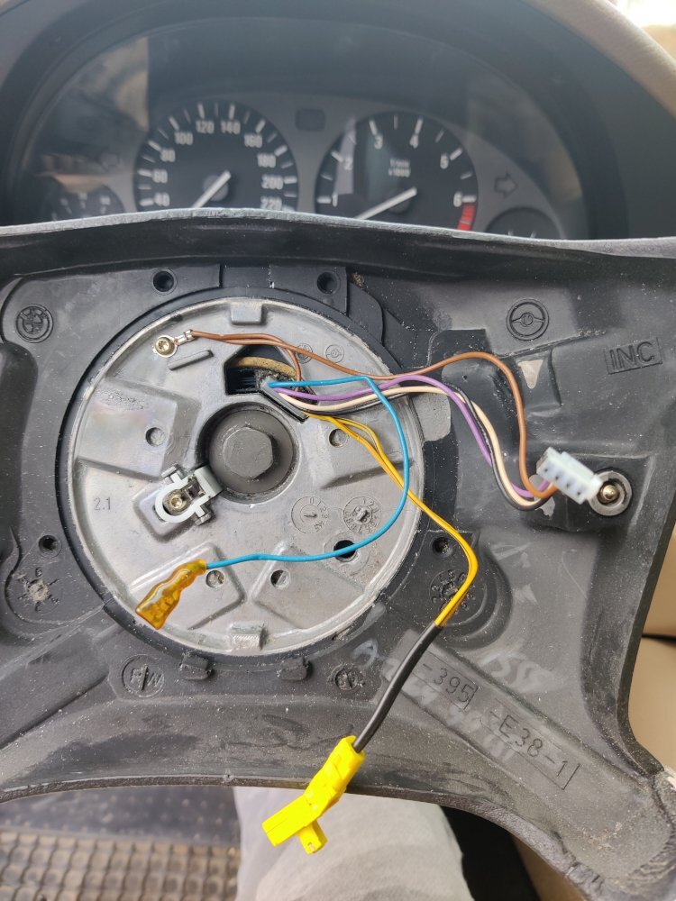

To jest okablowanie takiej samej poduszki jak moja tylko z przyciskami. Wygląda, że dodatkowa biała wtyczka jest pod gniazdo 4-pin, które u mnie jest wolne. Myślisz, że jeszcze trzeba dokładać jakieś kable ? A kierownica grzana potrzebuje innej instalacji (zwijak) ?
Jak miałeś mfl fabrycznie to nie trzeba, ale jak nie miałeś to trzeba dokładać, plus, minus, ibus, i do ECU tempomat.
Dołożyć trzeba od taśmy w stronę instalacji samochodu.

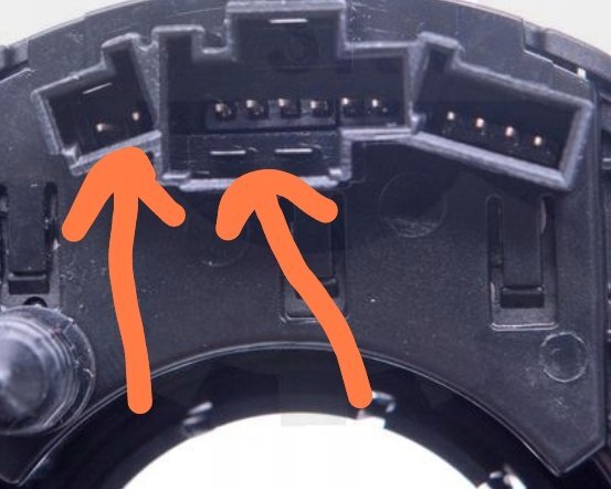

Jak dobrze kojarzę to taśma ma dodatkowe styki w tej części po lewej. Standardowa taśma nie ma tam pinów.
Któreś z tych 😉
Ta mała po lewej

Ta wtyczka po lewej nie ma u mnie pinów. Czyli do grzania się ten zwijak nie nadaje, ale bez grzania będzie OK ?
Jeżeli chodzi o przyciski multifunkcji, to szukaj takich gdzie dla tempomatu jest oznaczenie 0/I , te przyciski nie potrzebują osobnego modułu MFL, jest już wbudowany w przyciskach.
Co do grzania, to przerabiałem temat w e34, tam do grzania kierownicy ścieżki nie znajdowały się w zwijaku, lecz kierownica posiadała dwa pierścienie miedziane i dwa miedziane bolce które przekazywały prąd na pierścienie. Bardzo możliwe że w e39 dali grubsze ścieżki w zwijaku do grzania, bo tam trochę większy prąd potrzebny. Więc raczej jest różnica w taśmach, najlepiej sprawdzić na realoem.

Właśnie nie mogę znaleźć na realoem opcji taśmy z grzaniem. Jest tylko 8379091 od 03/1999.
Możliwe że taśmy wychodzą jednakowe, tylko grzana kierownica musi mieć cztery wtyczki w wiązce.
https://allegro.pl/oferta/kierownica-podgrzewana-bmw-e39-e38-x5-e53-skora-13099269313
Ostatnia fota.
Właśnie nie. Tak jak Szumrak pisał, lewe gniazdo 2-pin w taśmie jest nieaktywne bez opcji grzania. Ta czwarta wtyczka na tamtym zdjęciu wchodzi do przycisków po prawej stronie, a tam akurat jest niepodpięta.
OK, zatem sytuacja wygląda tak, że to jest jak najbardziej poprawny numer 8379091. Jeśli kierownica była grzana to w fabryce dawali taśmę ze wszystkimi pinami, jeśli nie to wtyczka 2-pin jest pusta. Nowa taśma kupiona jako część zamienna posiada wszystkie styki. Zdjąłem poduszkę w drugim aucie, bo tam była kiedyś wymieniana taśma (2014) i faktycznie są wszystkie styki. Starą taśmę mam z tamtym pudełkiem i brak dwóch pinów, numer na pudełku jest ten co podałem.
W E39 mogło tak być przed 03/1999, tak wnioskuję ze zdjęć na aukcjach, bo okablowanie kierownicy inaczej wygląda. Może ktoś potwierdzi.
Jeszcze pytanie, jak wygląda samodzielne obszycie kierownicy, materiał, jaki efekt, ewentualne trudności, czy to w ogóle ma sens samemu robić ?
Edytowane przez Fuser
W tamtym roku obszywałem kierownicę, wrzuciłem nawet fotki w temat. Jak dla mnie wyszło super, choć musiałem zrobić poprawkę, bo się trochę marszczyła skóra w jednym miejscu, ale to wynikało że zbyt szerokiej skóry a nie mojego błędu. Nie mam pojęcia ile wołają za obszycie.
Myślę że bez problemu dasz radę, a zawsze coś w kieszeni zostanie😎.
Tak właśnie było.
250 pln Gdynia
To jest cena za skórę z obszyciem?
Też wolę gładką, obszyta już nie pasuje strukturą do poduszki.
Dziurkowana faktycznie słabo wygląda, albo gładka jak ori, albo jak u mnie tłoczona.
Jaką masz kierownicę, bo sporo jest różnych akcji na allegro.
Edytowane przez piotr520
