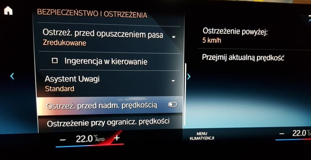

Właśnie interesuje mnie czy można to przez BimmerCode czy przez e-sys wyłączyć automatyczne uruchomienie tej funkcji po każdym odpaleniu samochodu. Jako obejście, BMW dało możliwość wyłączyć to pikanie przez przetrzymanie przycisku SET na kierownicy, ale jak ponownie odpalisz to znowu musisz to robić. Strasznie to denerwuje. Mam to w BMW x4 2023. ?
Eksploruję temat. Ale raczej Esys wchodzi w grę. Próbowałem się trochę przekopać na międzynarodowym forum bimmer. Ale tam o Esys to jest pierdyliard rzeczy. Poza tym trzeba wiedzieć co się robi, żeby nie rozwalić asystentów. Chętnie bym dorwał te kody różne, ale najgorsze, że to po niemiecku opisane jest, a tu u mnie słabo.
No to powiem tak. Z zaufanym dilerem udało się rozkminić tyle, że aby wylogować to dziadostwo z ingerencją, trzeba było  kompletnie wylogować (rozwiązanie które udało się znaleźć w tym przypadku) rozpoznawanie pasów. Wadą jest to, że tej ingerencji w żaden sposób nie uda się uruchomić, gdy tego chcemy np. długa podróż w nocy przy zmęczeniu. Innej nie udało nam się znaleźć, ale to nam. Mieliśmy trochę ponad dzień na zabawę, a opcji w Esys jest pierdyliard. Nie chcieliśmy też zbyt dużo grzebać, bo osoba mająca dostęp do Esys też nie jest wszechwiedzącą. No nic pozostaje czekać. Może ktoś coś za jakiś czas rozkmini.
Też walczę z tym od dłuższego czasu, ale na razie ingerencja w kierowanie jest aktywna po odpaleniu auta.

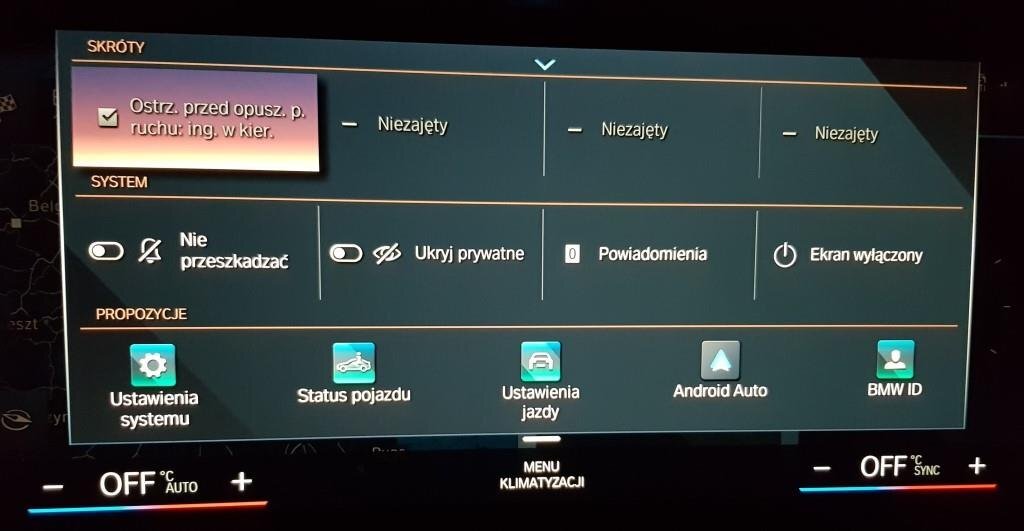

Ustawiłem sobie jako pierwszy skrót właśnie ingerencję i nawet jak zapomnę to wystarczy dwa kliknięcia pokrętłem (wywołanie i odznaczenie) i jakoś daje się z tym żyć.
Co do pikania przy prędkości i utrzymaniu pasa ruchu to w ID8 udało mi się to wyłączyć (auto z września '23) i pozostaje nieaktywne po rozruchu - nic już nie kombinuję aby się to g...o nie włączyło.

O to ciekawe, że dało Ci się to powiadomienie akustyczne wyłączyć w id8. Ja korzystam ze skrótu. Z id8 I niedługo z id9 będzie i tak niezłym wyzwaniem przy kodowaniu. O ile w id7 jeszcze byliśmy w stanie pokombinować Esys i wylogować LKA, tak zabawa w id8 czy później id 8.5 to już inna liga mimo, że jaknid7 są na linuksie. Tam żeby coś zmienić to trzeba mieć kody z centrali. Inaczej pewnie by trzeba złamać system. To samo jak id9 będzie na androidzie.
Gdyby nie fakt, że nie udało nam się zrobić tak, że mogę z powrotem aktywować ingerencję to bym tak zostawił. Ale jednak wolę mieć tą opcję w długich trasach nocnych.

Udało mi się wyłączyć pikanie próbując kolejnych kombinacji ustawień w zakładce bezpieczeństwo i ostrzeżenie.
W końcu udało się trafić na taką, przy której ostrzeżenie przed nadmierną prędkością pozostaje wyłączone po ponownym rozruchu. Dlatego napisałem, że już nie kombinuję więcej.
Pozostaje tylko mieć nadzieje, że nie wejdzie jakaś aktualizacja, która uszczęśliwi wszystkich i odbierze możliwość wyłączenia tego pikania.
