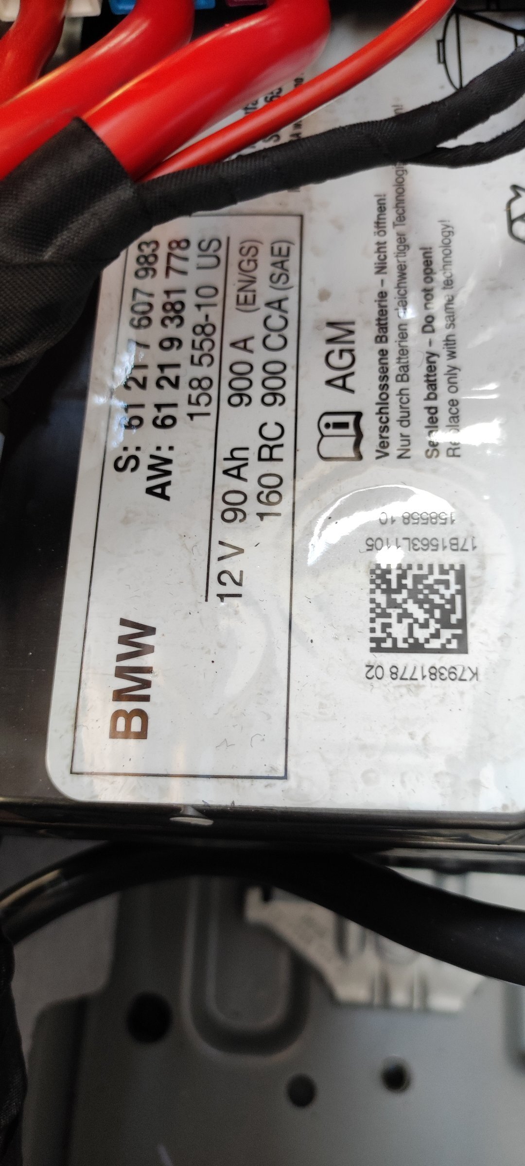

Witam.                                                    Jest tu poruszony temat akumulatora, więc skorzystam z zapytania, jaki akumulator polecacie do X5 F15,2,0 diesel 231 KM, oryginał czy zamiennik? Zdjęcie akumulatora, który mam zamontowany w załączniku.
Co do pierwszego postu - oczywiście że na kable a potem do sprawdzenia akumulator i dodatkowo czy gdzieś prąd nie znika w aucie.
teraz ostatni - oryginalny akumulator kosztuje 3 x tyle co inny markowy: exide, varta, bosch, banner itd.
Weź markowy - AGM 90Ah, wtedy nie będziesz nic kombinował ze zmianą pojemności.
Masz może jakaś ofertę? Będę wdzięczny ?
agm 90ah w allegro/sklep motoryzacyjny i gotowe
Ja bym jednak jeszcze pojechał na kompa zaprogramować nowy aku
A słyszałem że jak włożysz o tych samych parametrach to tylko trzeba za pomocą programu BimmerTool lub Ista zarejestrować nowe aku i nic więcej.        I wtedy nie musisz kodować pojemności akumulatora bo jest bardzo zbliżona tylko wykonać rejestrację nowego.
Ja miesiąc temu za 80 Ah płaciłem 800 zl z wymianą i rejestracją. Można też wymienić samemu i zarejestrować np w bimmer - toolu, ale wtedy najlepiej podłącz i podtrzymaj napięcie przez łącza z przodu. Lub podjedź do warsztatu/sklepu z akumulatorami i oni wszystkim się zajmą. Sprawdzą jaki jest zarejestrowany, dobiorą, wymienią i zarejestrują nowy.
Do diesla 25d 231 KM wziąłem akumulator Duracella 105 Ah (oczywiście AGM) - diesel ma większe prądy rozruchu więc wolę z zapasem mieć.
A jeżeli będę wymieniał akumulator, to mogę podpiąć drugi pod te przyłącza pod maską, aby nie stracić wszystkich ustawień i wówczas wymienić i zarejestrować nowy akumulator??
