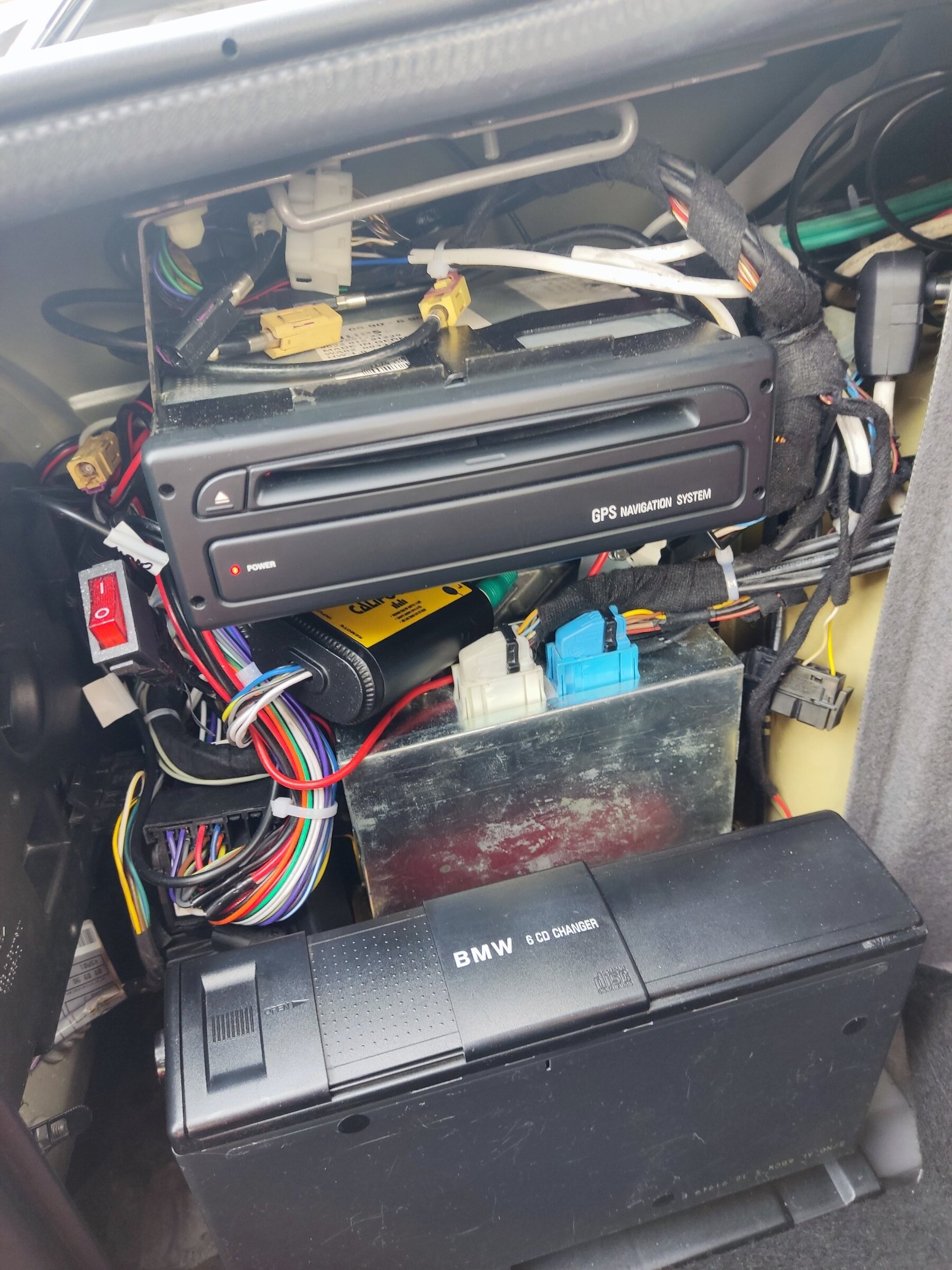

Tak. Mam fabryczny wzmacniacz jak na foto. Dzisiaj sprawdzilem i mialem w radiu jakies 2 bledy ktore wykasowalem. Zobaczymy jak teraz bedzie. Póki co przez godzinę było okej. 😁
Drugi blad tlumaczy problem, wzmacniacz jest "budzony" sygnalem z wzmacniacza anteny. Albo wzmacniacz anteny jest uszkodzony, albo traci zasilanie.
A gdzie jest ten wzmacniacz anteny? Czasami faktycznie jest też tak ze nagle dzwięk mi się o jakieś 10% ścisza nie wiadomo dlaczego i muszę podgłośnić.

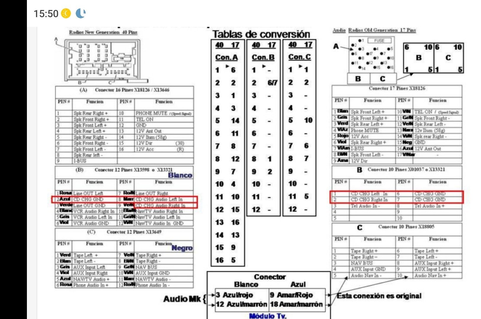

Wracając jeszcze na chwilę do braku dźwięku z tunera DVB-T, zastanawiałem się czy nie możnaby dźwięku podłączyć bezpośrednio pod te wejścia 5 i 10 w złączu 17 pinowym zamiast pod moduł tv. Ktoś z Was próbował czy przy oglądaniu tv na monitorze tym kanałem dźwięk będzie dostępny?
Jeszcze nie. W tym momencie mam problem z rozładowywaniem akumulatora. Muszę sprawdzić co jest tego przyczyną. Zauważyłem też że czasami pojawia mi się kropka przy przebiegu co sugerowałoby że gdzieś się przeprogramowuje przebieg. Obstawiam ze cos sie dzieje z LCM bo to on sam sobie czyta przebieg z IKE. Musze podpiac kompa i zobaczyc. Ale teraz nie mam czasu na to. To wyłączanie dźwięku też jest dziwne bo czasami wystarczy przelaczyc na kolejna piosenke na CD i wraca co sugerowaloby ze to nie wina wzmacniacza antenowego. Moze aku juz mi tez pada i przez to robia sie takie jaja. Wszystko zaczęło się od momentu zmiany kodów ZCS pod ULFa. Muszę wrócić do pierwszego kodowania z samym OBC i zobaczyc czy sytuacja sie unormuje. Dzwieku z DVB-T jeszcze tez nie probowalem bo doba jest za krotka. 😁

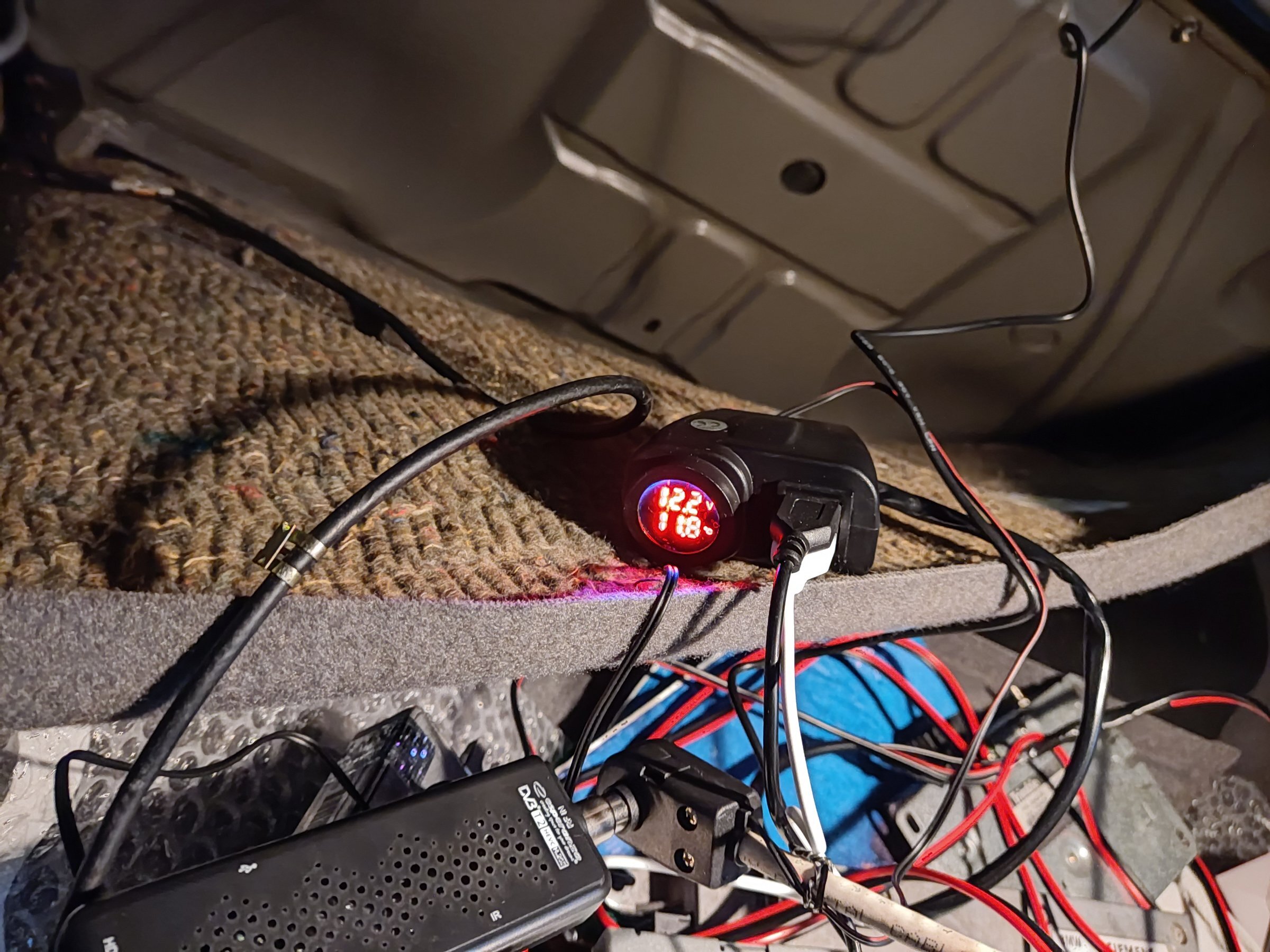

Czołem po przerwie. Dźwięk z DVB-T opanowany. Podpiąłem bezpośrednio pod tuner BM24 do złącza 17 pinowego jak na załączonym zdjęciu w piny 5 i 10 wtyczki C. Dźwięk jest we wszystkich głośnikach ale jest cichszy niz z CD, radia i kasety. Wejście to jest tez mega wrażliwe na zakłócenia z tunera dvb-t. Na moim obecnym mega buczy. Jak podłączyłem pod te piny 5 i 10 zamiast tunera telefon to było ok. Może wiecie który z tunerów DVB-T ma najlepiej odfiltrowany dźwięk na wyjściu? 😁 Co do wzmacniacza anteny w lewym słupku to wymieniłem go i okazało się, że problem wyłączania dźwięku nadal pozostał. Winowajcą był sam tuner BM24 który musiałem wymienić na inny. Od tego momentu problemy się skończyły. Kupiłem też nowy akumulator i od tego momentu kropka przy przebiegu również już się nie pojawia. Generalnie BMW jest mega wrażliwe na spadek napięcia na akumulatorze. 😁 Na ten moment został mi jeszcze do ogarnięcia ten moduł ULF. Zastanawiam się też co może być przyczyną wywalania przez czytnik nawigacji każdej płyty z mapami? Pomieli parę sekund i wypluwa każdą. Kupiłem nawet oryginały i na nich też to samo. Ma ktoś z Was doświadczenie w tym temacie?
Prawdopodobnie padnięty laser.
Problem ze dźwiękiem prawdopodobnie jest przez zasilanie samego tunera. Na jakie napięcie jest tuner? Jak masz podpięte zasilanie?
Kończę właśnie projekt tunera DVB-T2 za jakiś czas pojawi się na forum.
Edytowane przez szumrak
Możesz wziąć 5v bezpośrednio z tunera TV, jest przefiltrowane i stabilizowane.

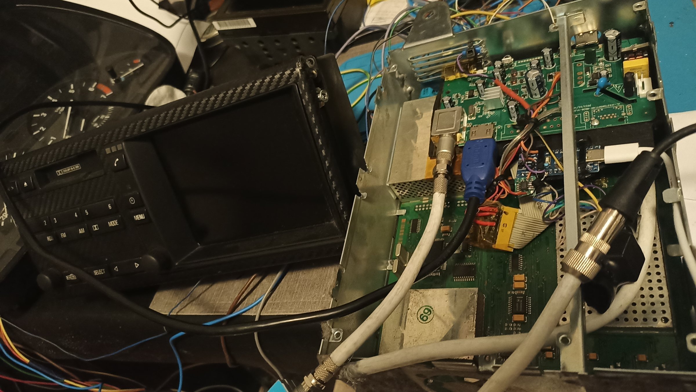

A tak wygląda mój tuner w fazie testów, sterowanie z przycisków monitora.
9 godzin temu, szumrak napisał(a):
Usunąć zworkę, nie wiem jaki masz czytnik, napęd w MK3 i MK2 jest taki sam.
To chyba mk3.
Co do tunera DVBT to widzę że będzie niezły ogień. Bajer że na bazie oryginału. 👍👏
