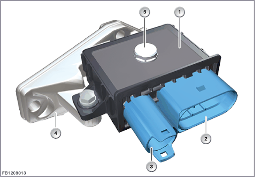

Plan serwisowy
Sprawdź połączenie masowe na jednostce sterującej podgrzewaniem i na silniku.
Jeśli usterka wystąpi ponownie: Wymień sterownik podgrzewania.
Najprawdopodobniej masz źle przykręcony przekaźnik świec żarowych , miejsce styku oczyść i odtłuść....?
Siła dokręcenia 5Nm ( dla śruby M6 - 8Nm ).

Tutaj piszesz o tym drugim błędzie 243700 czy 28CE00? Bo jak dobrze sprawdziłem to ten 243700 dotyczy podgrzewacza paliwa. Jak się mylę to mnie popraw
Swoją drogą trochę to dziwne bo sterownik ma aluminiowa podstawę i jest przykręcony do aluminiowych uchwytow aluminiowego bloku silnika. Trudno o lepsze zmasowanie. Ale sprawdze
Rozkodowałem ci błąd , który podałeś w swoim ostatnim opisie. Zwróć uwagę na element , do którego jest przykręcony przekaźnik ( Mocowanie do pompy wysokociśnieniowej , część nr.4 ) czy on czasem nie jest źle dokręcony.
G66eZwQ9
To ,że opis błędu mówi o złej masie to nie znaczy w 100% ,że tak jest. Ma pierwszy rzut oka sam bym tam zajrzał zgodnie z opisem błędu.
Nie pamiętam w jakim to modelu auta ale przy wymianie przekaźnika świec rekomenduje się wymianę przewodów od zasilania przekaźnika po przewody od świec żarowych. Oczywiście nie mówię, że u ciebie też tak trzeba.
Jest szansa że naruszony przewód magistrali LIN źle interpretuje działanie przekaźnika?
Piszę to tobie i innym, jeśli chodzi o diagnozę elektryczną wszystko jest możliwe.
Ok sprawdzę te mocowanie. Chodź wydaje mi się że uchwyt sztywno siedział na swoim miejscu. Ta szeroka kostka miała dość małe pole manewru podejrzewam że tam gdzieś może być jakieś przetarcie bo nie mogłem tego dokładnie obejrzec bez zdiecia kolektora. Masowanie samego modułu można prosto sprawdzić multimetrem mierząc rezystancje między śrubą mocującą moduł a głowicą silnika. No chyba że aluminiowa podstawa modułu jest zabezpieczona przed utlenianiem jakąś farbą wtedy za kłamie wynik. W tygodniu pewnie nie będę miał czasu dopiero w sobotę się tym zajmę, dobrze że jeszcze mrozów nie ma. Pytanie na marginesie bo po wymianie zauważyłem że silnik jak by szybciej się nagrzewał-czy możliwe jest żeby moduł działał przy jednoczesnym pojawianiu się błędów? Wydaje mi się że ten błąd miałem już dawno a napewno przez ubiegłą zimę gdy pojawiał mi się komunikat o grzaniu świec a auto normalnie odpalało nawet przy 20o stopniowym mrozie

Ja obstawiam ,że chodzi o słabą masę.
Rozumiem,że kasowałeś błąd i on nie znikał?
W tej aplikacji jak wejdziesz w zakładkę DPF/NOX , poszukaj opcji ŚWIECE ŻAROWE - MOC WYJŚCIOWA. Poobserwuj , gdy uruchomisz auto z rana . Oczywiście spróbuj skasować błędy , gdy tylko włączysz zapłon. Zobacz jak często i z jaką mocą grzeją świece? Ten proces powinien zakończyć się gdy płyn chłodniczy uzyska 75°C. Oczywiście grzanie świec będzie etapowe, one nie grzeją cały czas , włączają się cyklicznie.

A widzisz, według wyżej wklejone informacji z NewTis , jeśli moduł świec ma problem z komunikacją ( LIN ) , to przekaźnik świec działa przez 3min. z ograniczoną mocą.
Moim zdaniem twój przekaźnik pracował prawidłowo.
Jak znajdę chwilę to poszukam na schemat elektrycznych jakie inne odbiorniki są podłączone do tej samej linii LIN co przekaźnik świec.
Czytałem kiedyś ,że w podobnych sytuacjach jak u ciebie inne odbiorniki wpływały na błąd innego urządzenia.
