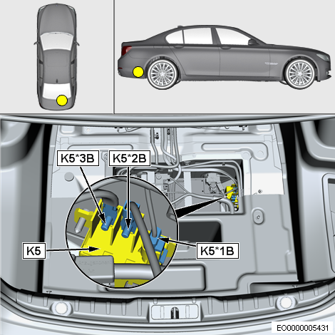

Moim zdaniem, twój przekaźnik jest , z tyłu koło akumulatora.
Czyli jak jest przekaźnik koło akumulatora to nie będzie tego za schowkiem od strony pasazera? Dobrze zrozumiałem? Wcześniej sugerowałem się schematami z bmw i tam pokazane były d :( wa przekaźniki jak na tych ilustracjach które wrzuciłeś i myślałem że wystepują oba a nie przemiennie. Zrobiłem prosty test i odłączyłem kostkę sterującą z przekaźnika w bagażniku, wiatrak się zatrzymał ale włączył się tryb awaryjny i komunikat awaria wentylatora. Po podłączeniu i skasowaniu błędu wszystko wróciło cilo do normy tylko wiatrak znowu zaczął napier... :( Więc założyłem ze to ten drugi przekaźnik i go zamówiłem w ciemno, wcześniej sprawdzając jeszcze temperatury w ukrytym menu co wykluczyło uszkodzony czujnik. Dziś zachodzę z nowym przekaznikiem rozbebeszam schowek i ku mojemu zdziwieniu ukazał się wieszak na przekaźnik tylko przekaźnika i wiązki brak. Gdzie jeszcze można zajrzeć bo brakuje mi już pomysłów. Dziś jeszcze zauważyłem wyrwany przewód od kostki czujnika klimy, ale klima działa normalnie, a po jej wyłączeniu wiatrak nie staje więc to też wykluczam.
I jeszcze jedno pytanie. Ten przekaźnik w bagażniku tylko załącza wiatrak czy steruje też jego obrotami? Bo dzis miałem jeszcze taka sytuację że pod czas jazdy wiatrak chodził na maxie bo to słychać przy z ciszonym radiu ale po zgaszeniu silnika wiatrak nie wyłączył się jak zwykle tylko zszedł z obrotów jak w czasach jego świetności dochłodził silnik kilka minut i dopiero się wyłączył tak jak powinno być. Tylko czemu załącza się odrazu po odpaleniu silnika nawet rano gdy jest zimny. Dodam że jeżdżę tym autem już 4y lata i do tej pory nie widziałem w nim otwartych żaluzji chłodnicy a teraz są otwarte bez przerwy jak by czujnik temperatury oszukiwał. Ale i OBD i ukryte menu na zimnym silniku pokazuje dajmy na to 10 stopni i zaczyna normalnie rosnąć. Więc jest ok. Czy jest tam drugi czujnik temperatury gdzieś na chłodnicy jak w starszych autach? Bo już chyba tylko to zostaje. Szukałem już przekaźnika którego nie ma to poszukam jeszcze czujnika teperatury :( chyba że ktoś coś podpowie
Nad zdjęciami masz podana moc wiatraka.
Nie wiem jaki ty masz ale domyślam się ,że masz ten mocniejszy, dlatego zaproponowałem ci przekaźnik w bagażniku.
Przekaźnik masz jeden . Jego lokalizacja zależy od tego jak mocny masz wiatrak?

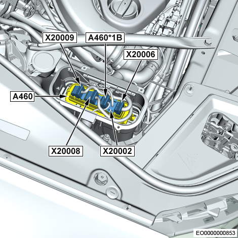

Chodzi ci o cieńki przewód kol. czarno - zielonego ,który wchodzi do kości wentylatora?
Jego początek zaczna się w komputerze auta , wychodzi z kości A460*1B, pin nr. 10.
1VnXA0ui93
CTyeCRj2

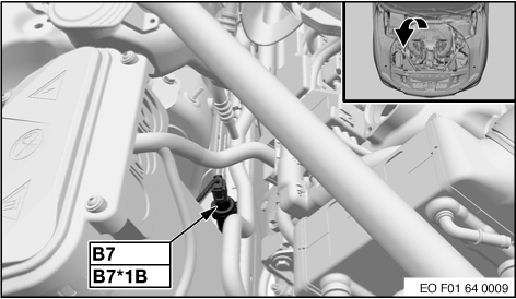

Czujnik ciśnienia czynnika chłodniczego
Czujnik ciśnienia czynnika chłodniczego do klimatyzacji jest zainstalowany w przewodzie wysokiego ciśnienia między skraplaczem a parownikiem. Podczas chłodzenia ciśnienie czynnika chłodniczego jest rejestrowane przez czujnik ciśnienia czynnika chłodniczego i oceniane w jednostce sterującej IHKA ("IHKA" oznacza "zintegrowaną automatykę grzewczo-klimatyczną").
W zależności od sygnału czujnika sprężarka klimatyzacji jest regulowana i/lub wyłączana przez jednostkę sterującą IHKA w przypadku zbyt wysokiego ciśnienia czynnika chłodniczego. W zależności od ciśnienia czynnika chłodniczego ustawienie wentylatora jest określane przez jednostkę sterującą IHKA i przekazywane do jednostki sterującej silnika w autobusie.
I właśnie o ten czujnik mi chodzi. Bo jak tu piszesz od ciśnienia czynnika chłodniczego zależy między innymi prędkość obrotowa wiatraka chłodnicy. W ten czujnik jest wpinana kostka 3y pinowa, w moim przypadku kabel z jednego pinu bodajrze zielony jest ułamany czy tam obgnił i łudze się ze to jest przyczyną szalejącego wentylatora. Możliwe?
Wszystko jest możliwe, chodź jest dziwne ,że nie masz żadnego błędu?
Ten czujnik i tak musisz naprawić.
Jeśli to nie on to może sam wiatrak być strzelony, on dostaje sygnał o włączeniu się z komputera auta ( to dostaje dokładnie przekaźnik wentylatora chłodnicy, który w twoim przypadku zainstalowany jest w bagażniku ) i osobno o prędkości działania ( wentylator ma w sobie elektronikę , która odpowiednio interpretuje podaną częstotliwość impulsów z DDE ) . Tym wszystkim zarządza wcześniej wspomniany komputer auta DDE........A460.
Zgadza się, do czujnika AC wchodzą trzy przewody. Koloru zielonego nie widzę na schematach.

Też na początku obstawiałem wentylator ale już kilka razyy zauważyłem że po ostrzejszej jeździe gdy silnik dobrze się rozgrzeje, po zgaszeniu auta wiatrach chodzi przez parę minut na mniejszych obrotach aż wychłodzi silnik i się normalnie wyłącza, tak jak powinno być. Wtedy przecież też jest sterowany z modułu silnika.Wariuje tylko przy uruchomionym silniku, a przy spokojnej jeździe po zgaszeniu silnika wentylator odrazu się wyłącza. Dziwią mnie też ciągle otwarte żaluzje chłodnicy które kiedyś mało kiedy się orwierały i tylko w 30o stopniowe upały, dziś było 8 stopni a one cały czas otwarte. No i zauważyłem zwiększone o około litr może pułtora litra na setkę spalanie ale to wiązałem ze zmienioną tydzień temu durzą turbiną i tym że częściej wykorzystuje zasób mocy auta. Chodź może ciągła praca tego wyjącego wariata też ma wpływ na spalanie. Nadmieniam że problem z wiatrakiem zaczął się jeszcze przed wymianą turbiny. I demontując turbo zauważyłem ten ułamany przewód z czujnika klimy. Sorry ze tak skacze po zagadnieniach ale myślę że kogoś to naprowadzi na przyczynę usterki
Sorry mogłem coś pomylić że ten przewód jest zielony. Fakt faktem jeden jest ułamany wrzucił bym fotkę ale nie wiem jak

Znalazłem!!!!!Powodem wariowania wentylatora był właśnie ten ułamany przewód od czujnika klimy. Mimo że klima działała bez zarzutu wentylator napier... na pełnych obrotach. Po zmianie kostki wiatrak się uspokoił a nawet żaluzje chłodnicy się zamknęły. Dzięki za pomoc. Mam nadzieję że ta rozmowa komuś posłuży, bo moim zdaniem to dość ciekawa i trudna do namierzenia usterka bo po błędach bym jej nie namierzył. Ten ułamany przewód zauważyłem przypadkiem pod czas demontażu turbin inaczej bym go nie znalazł. A że czujnik ciśnienia klimy w F01 jest w tak głupim miejscu przy turbinach i jest on narażony na wysokie temperatury podobna usterka napewno przytrafi sie nie jednemu.

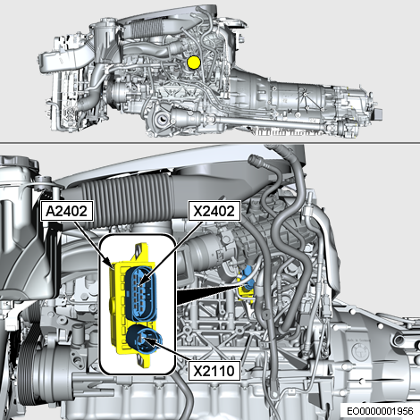

Wymieniłem ten moduł na nowy Bero, sprawdziłem przewód zasilający-wydaje się być ok nie jest przepalony i piszczy na multimetrze. Ale błąd 28CE00 po skasowaniu powrucił. Czy trzeba robić adaptacje tego modułu? Może jest jakiś bezpiecznik? Dodam że przed wymianą odłączałem aku, nie wiem czy dobrze zrobiłem?
Przekaźnika świec żarowych nie musisz adoptować.
Według błędu masz problem z komunikacją linii LIN.
Standardowo, musisz sprawdzić przewód czy nie jest ułamany/przerwany. Zobacz jak wyglądają piny w kości , która wchodzi w przekaźnik świec żarowych. Może jest skorodowany bądź zbyt mocno rozcięty ( brak dobrego stylu ).
Tak naprawdę trzeba by było sprawdzić cały odcinek , od przekaźnika po DDE. Przewody wchodzące do komputera potrafią się przetrzeć na wysokości gumowego kanału jak i w innych miejscach gdzie występują plastikowe korytka.....

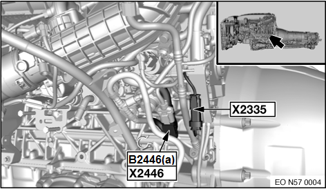

Nie mam dokładnych danych odnośnie twojego vinu. Musisz sprawdzić przewód LIN w kilku opcjach.....
1. Kość X2401 ,pin nr 12, kol przewodu fioletowo - biały.
Po drodze do komputera auta DDE jest jeszcze jedna kość X2335 , pin nr.1.
HErmxKw0
2. Kość X2401, pin nr.3, kol przewodu fioletowo - czarny.
3. Kość X2401, pin nr.3, kol przewodu fioletowo - czarny lub fioletowo - biały
