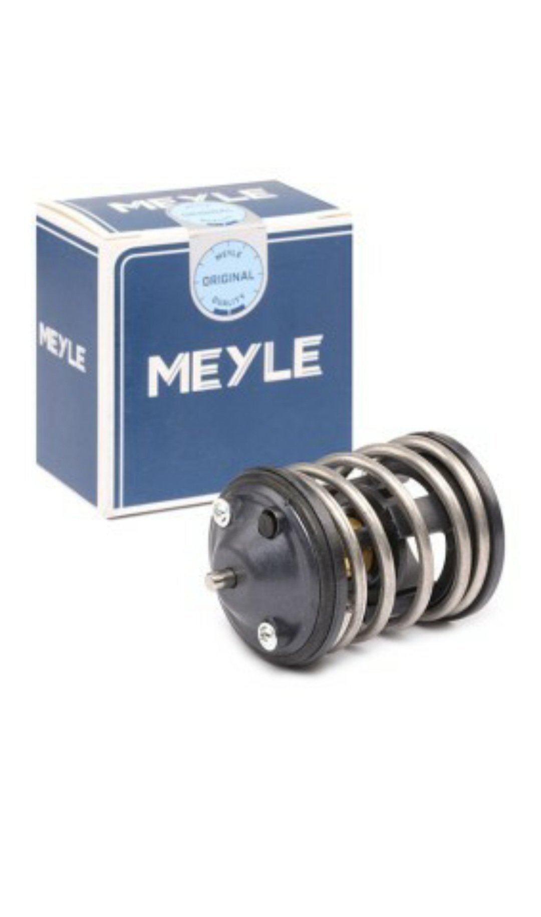

Miałem  przygodę  raz  z termostatem gdy wymieniłem go na  zamienik  niby  dobrej jakości ,  ale   auto po 5 km  płyn mial  juz 90"C i wszystko  niby ok  to była   jazda testowa  do sklepu i spowrotem   , a na   drodze   szybkiego ruchu trzymał ponad  100 - 107"C  oleju podobnie  a  rurka , ta co  jest na dole  od chłodnicy   do pompy   zimna    a silnik  aż czerwony.  Wracałem  wtedy do domu    zimowa porą  z oknami otwartymi  i ogrzewaniem na full zeby auta  nie  przegrać .
Wymiana na orginal załatwiło sprawę
 A Stary orginalny  po 10latach  puszczał  i auto potrzebowało 20 km  zeby  doszło do 88"C

Dopiero po 1-2godzinach masz 100 stopni temperaturę oleju? Strasznie długo!
aramiel123, to ja poproszę nazwę tego zamiennika dobrej jakości!
Mój oryginalny termostat uległ nieszczęśliwemu zdarzeniu, bo spadł na beton i się rozleciał. Kupiłem zamiennik Mahle i niestety... tak jakby go nie było. W końcu kupiłem oryginalny BMW. Poprawa była, ale znikoma.
Postanowiłem w Mahle skrócić trzpień o kilka mm. Od razu nastąpiła poprawa. Już po kilku km. temperatura była bliska 88st C. Nawet zimą. Jednak z miesiąca na miesiąc, nagrzewanie wydłużało się i tak jest do dziś.

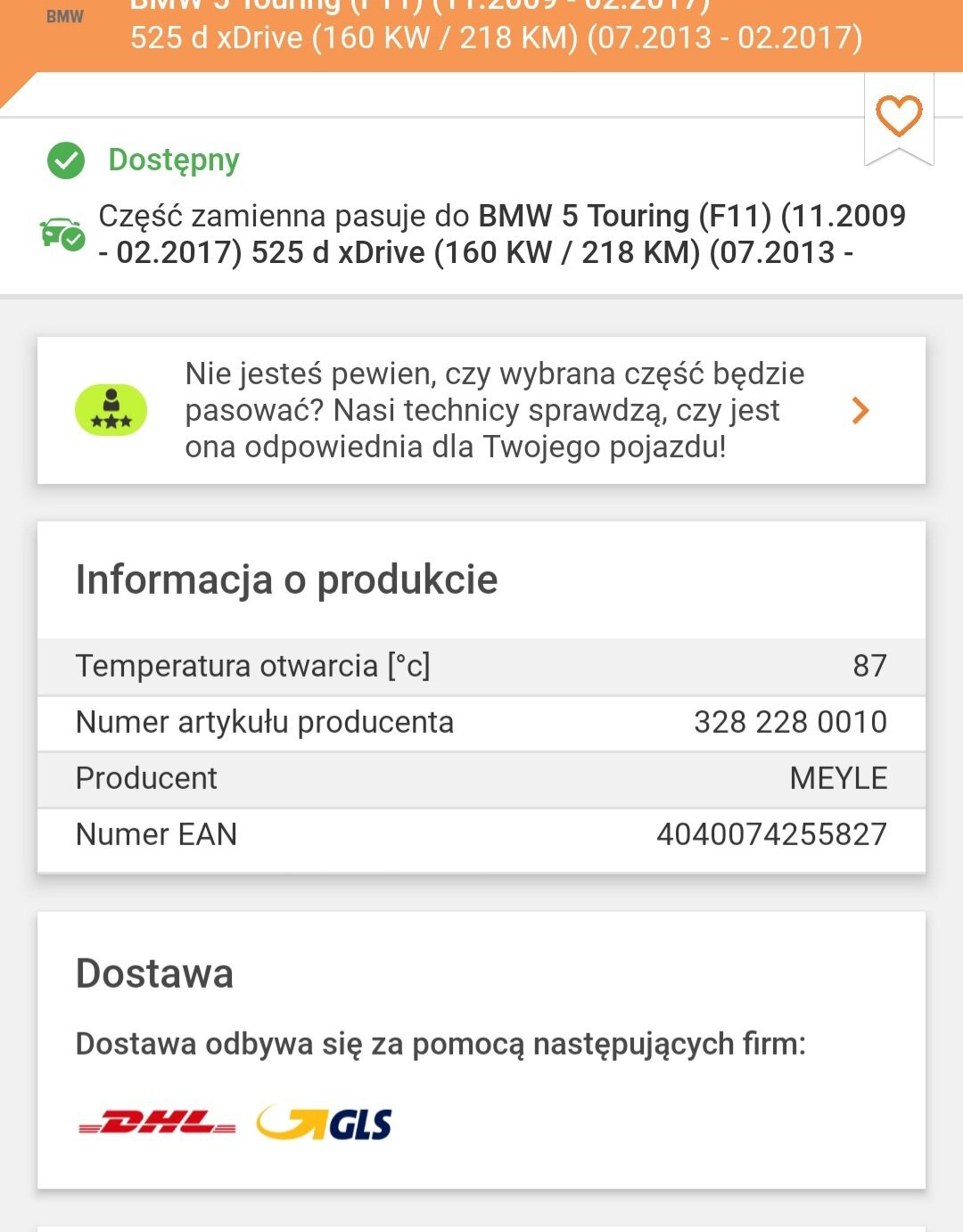

Mam go jeszcze   w pudełku  jak chcesz to mogę Ci go wysłać   jeśli  opłacisz sobie przesyłkę ?
 O to co  zamówiłem
Dziękuję aramiel123! Wezmę od Ciebie ten termostat. Wysłałem Ci wiadomość. Pozdrawiam!
