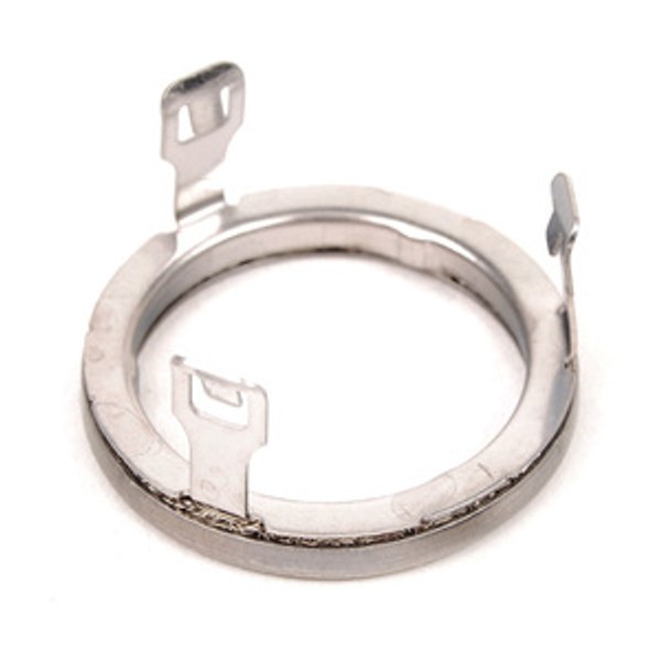

Najnowsze do N53 i N43 sa wtryski z numerem 11, nie można już kupić starszych. Ty masz index 8 - czyli od nowosći niestety. Będą padały co chwile kolejne, więc wymiana Cię nie ominie. Tylko zakup wszystkich 6 nowych rozwiąże problem. Możesz na razie kupić na ten bank co masz błąd - czyli bank 2 (4-6). Cylinder 1 zaczyna sie od zderzaka. Wymienić sam możesz, ale trzeba je później zakodować oraz zrobić adaptacje. Do nowego wtrysku potrzebny Ci będzie jeszcze taki "ring" - uszczelka, nie ma ich w zestawie, trzeba kupić osobno. Jak już wyjmiesz stary wtrysk i będziesz gotowy na wsadzenie nowego, to dopiero w tej chwili wyjmij osłonkę z nowego wtrysku. Masz na wsadzenie go w cylinder około minuty. Potem gumowa uszczelka się może zniekształcić.
Czy ten wysprzęglik wtrysku muszę kupić nowy? o to chodzi?
Tak, o to właśnie chodzi.
