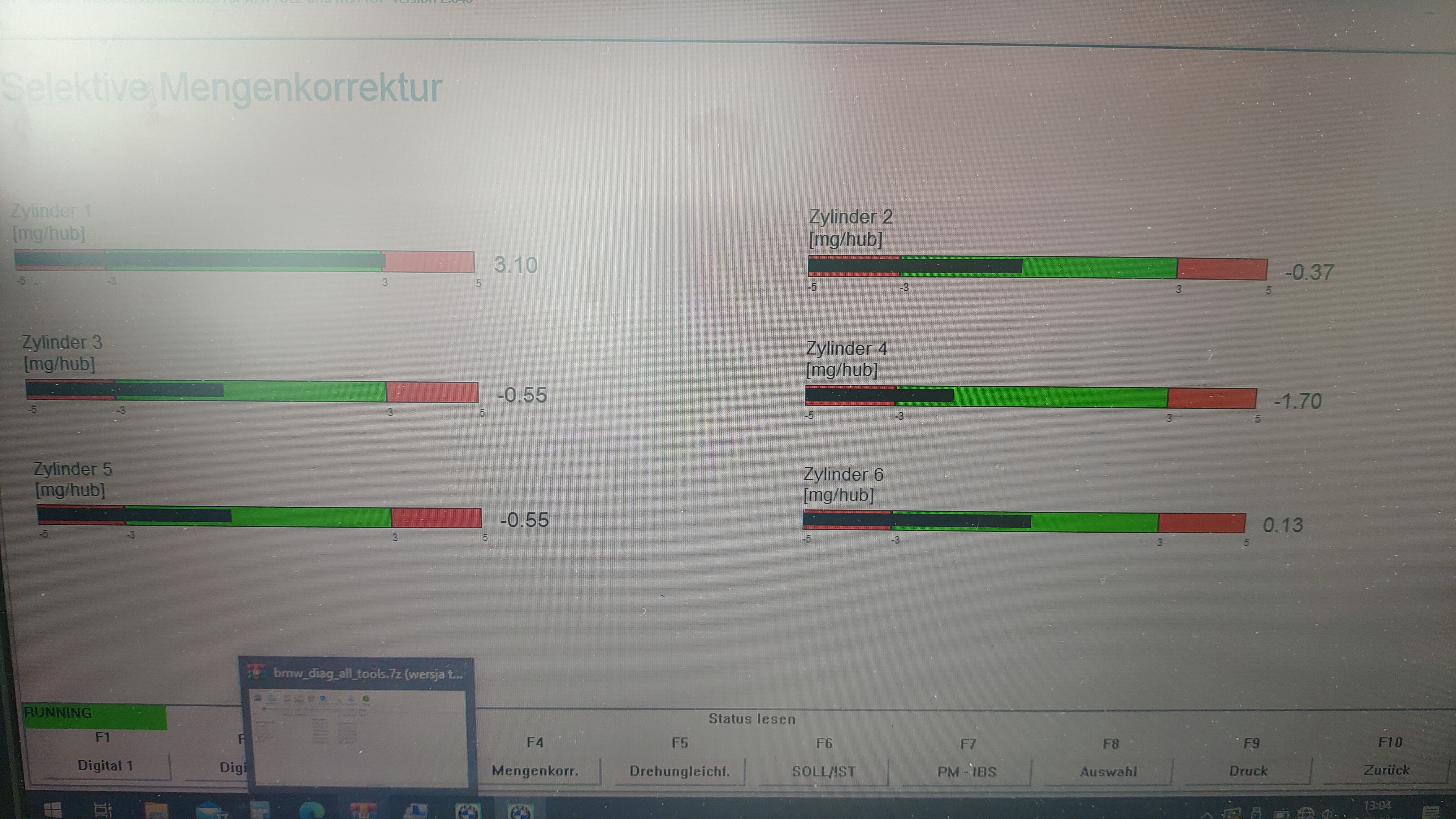

Skonfigurowałem sobie INPĘ i sprawdzając auto zaniepokoiły mnie m.in korekty wtrysków. Ma ktoś doświadczenie w diagnostyce na podstawie tych symptomów?
- na zimnym silniku na jałowym korekcja 1 cylindra jest na +5,27
- pod obciążeniem jest w normie
- na ciepłym silniku jadąc ze stałą prędkością mam praktycznie idealnie +- 0,2-0,4 na wszystkich, czasem 0,8 na jednym
- przy 3000 RPM jest około zera wszystkie wtryski
Dodatkowo pomiar masy potwietrza pod obciążenie wchodzi ponad zakres i są wykrzykniki przy oczekiwanej i odczytanej wartości
Z błędów mam:
- 43D1 - drossenklappensteller - elektroniczny system sterowania przepustnicą ? z translatora (błąd aktualnie nie wystepuje ale zostal zapisany)
- 4B10 - 7 tys km temu - płynna praca ? - korekta zbyt wysoka
- 3 świece żarowe spalone - 1,2,3
Szykować się na regenerację wtrysków czy to ten pierwszy wtrysk jest do zrobienia raczej? Macie doświadczenia w tym temacie? Co z tym błędem przepustnicy? Dorzucam parę fotek. Auto nie kopci nawet pod obciążeniem mimo braku DPF. Pod koniec obrotomierza trochę słabsze jest. Oglądałem na żywo odczyty z turbo to podaje tak jak wartość oczekiwana.

Jest troche lepiej ale chyba pierwszy wtrysk jest slaby bo jest od 3 do 3,7 korekcja.
Tak, ewidentne pierwszy do zrobienia i nie czekał bym z tym zbyt długo. Stąd także błąd o zbyt wysokiej korekcie wychodzącej poza normę. U mnie jeden wtrysk dochodził do -4 i na jałowym już lekko trzęsło silnikiem. Po zrobieniu inna kultura pracy, aż dziw jak jeden kończący się wtrysk potrafi namieszać.

Panowie, temat wtrysków nieaktualny był bo była nieszczelność pod kolektorem ssącym stąd takie dziwne odczyty, ale co z błędem przepustnicy. Z tego co słyszałem to dosyć pospolity błąd. Czy ktoś to robił? Jakiś wzrost mocy zanotowany po wymianie?

Witam . Nie będę zakładał nowego tematu napiszę Tutaj . Wtryski regenerowanowalem 2 razy teraz wrzuciły po reklamacji ale patrząc na korekty myślę że coś jest nie tak . Tak wyglądają na jałowym i pod obciążeniem powiem że auta nie kopci silnik ładnie pracuje jak na razie zrobiłem 320 km . Pytanie zostawić czy jeździć dalej ? Pozdrawiam
Edytowane przez kamilos90
Są jakieś błędy w DDE? Jak stan silnika? Ciśnienie sprężania, czystość kolektora?
Błędów nie na pokazuje wentylator klimatyzacji. Przebieg prawie 300 tys w jednych rękach prawie 10 lat . Mechanik mówił że na 4 cilinder ma kompresję 22bary a reszta 26 bary . Kolektor ma może 1 rok był stawiany nowy .
Kolektor wydechowy bym wymieniania a sacy nie wiem jak wygląda zapytam mechanika
Więc  tak kolektor ssący jest czysty macie jeszcze jakieś pomysły ? Chcemy jeszcze wyczyścić elektrozawór od EGR bo tam jeszcze nie zaglądałem . Pozdrawiam
Wtyczkę wtryskiwacza na szóstym cylindrze trzeba sprawdzić. Tak wysoka korekta dodatnia w INPA każe zastanowić się nad połączeniem elektrycznym.
Możesz mi wytłumaczyć jak sprawdzić miernikiem przewody ? Nie za bardzo wiem jak się za to zabrać Pozdrawiam
