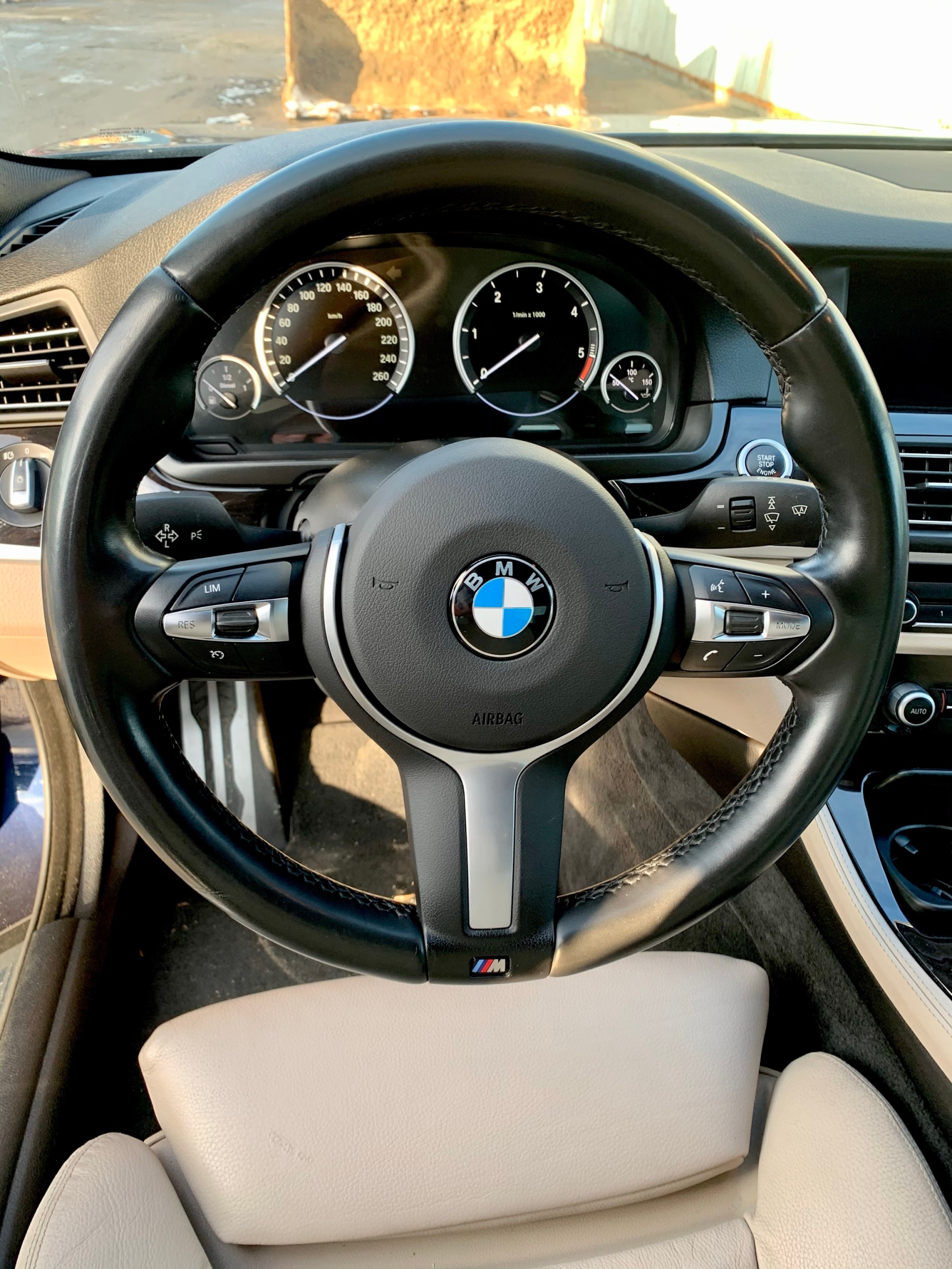

Może niech wypowie się ktoś mądrzejszy, ale obstawiam, że środek (wiązka, silniczek, moduł) masz taki sam jak w standardowej.
Na schematach wyróżniona jest kierownica z m pakietu (710 M leather steering wheel) i ona wygląda tak:

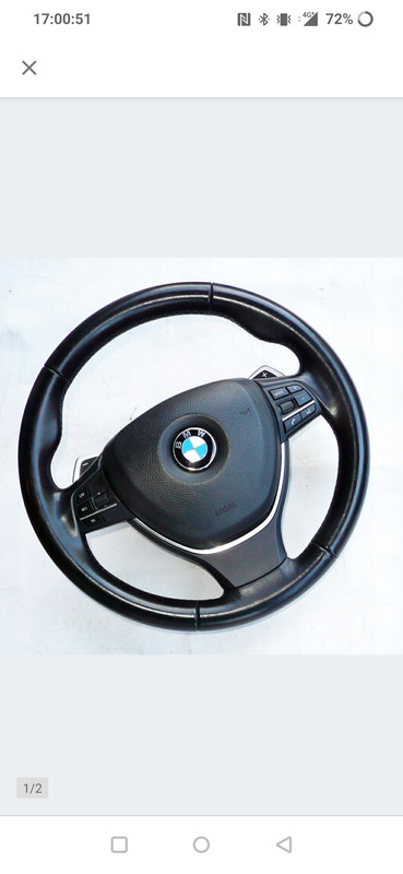

Wygląda, że potrzebujesz silniczka wibracji i modułu ze standardowej kierownicy (nie M). Porównaj zdjęcie:
1K0IldNa
EDIT:
Ale patrzę, że faktycznie kierownica sportowa i zwykła ma inny numer silniczka (mają inny uchwyt):

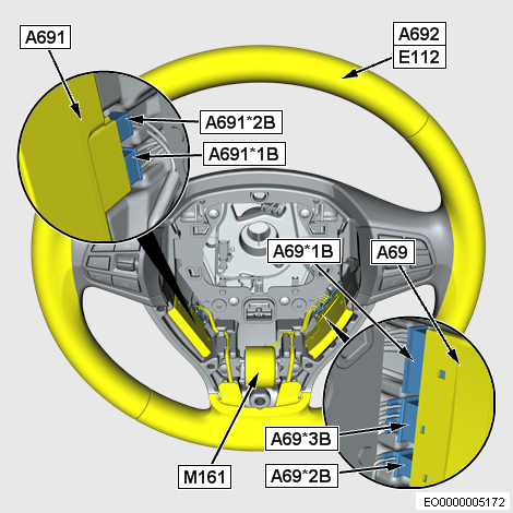

Co do wiązki to musisz poprowadzić:
pin 1 z wtyczki (4pin) A92*4B (pająk) -> pin 3 A69*1B (moduł w kierownicy) (kolor przewodu czerwony, 0.75mm2)
pin 4 z wtyczki (4pin) A92*4B (pająk) -> pin 6 A69*1B (moduł w kierownicy) (kolor przewodu czerwono-biały, 0.75mm2)
wpiąć się w przewód idący z pin 4 wtyczki (6pin) A92*6B -> pin 2 A69*1B (moduł w kierownicy) (kolor przewodu brązowy, przekrój 0.35mm2)
wpiąć się w przewód idący z pin 6 wtyczki (6pin) A92*6B -> pin 1 A69*1B (moduł w kierownicy) (kolor przewodu niebiesko-biały, przekrój 0.35mm2)

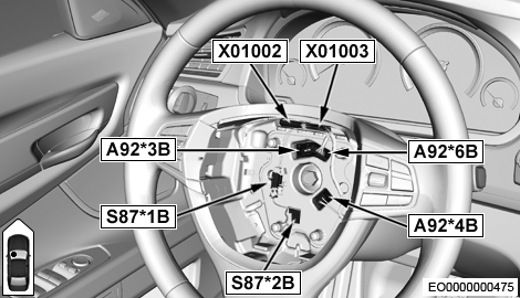

Wtyczki A92*4B (pająk) nie masz, więc musisz kupić nr 8377234 (allegro 20pln+wysyłka)
Wtyczkę A92*6B masz
Nie mam pewności, ale tam gdzie są dwa kody kreskowe na Twoich zdjęciach to tam chyba nie ma żadnego modułu. Tak?
Położenie wtyczek:
L0gU7xFA
1VnYkiXRCx
No właśnie nie ma tam żadnego modułu. Łopatki nie są obsługiwane przez moduł, jak myślałem. Sprawa jest trudniejsza, niż na początku się wydawało.
