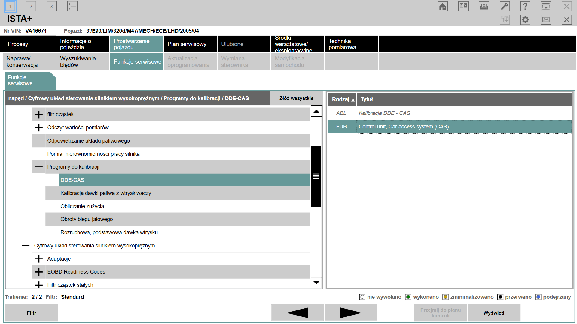

Pierwsze co trzeba zrobić to synchronizację cas’a z dde. Inpa wystArczy

Panowie Sukces - odpaliło. Zgodnie z sugestią kolegi Gorus.
Na szczęście nic nie padło, nie trzeba było nic wymieniać.
INPA niestety coś nie chciało pójść - wyskakiwał błąd manipulacji EWS, nie dało się go wykasować.
Ostatecznie udało się przeprowadzić synchronizację CAS i Silnika przez Apkę Bimmer - podziękowałem koledze z moich okolic - Poznania.
Wersja lite nie ma tej opcji dlatego możecie jej nie widzieć nawet po wbiciu kodu.
