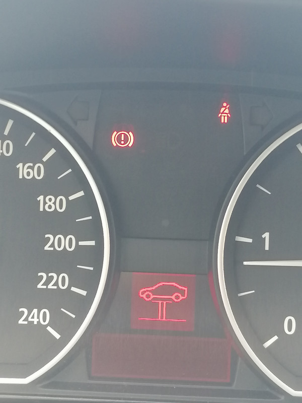

E87 błąd na desce klocki
W tamtym roku wymieniałem komplet tarcze klocki ceramiczne z czujnikami ate. Dziś odpaliłem auta wyskoczył check auto na podnosniku czerwone i wykrzyknik wyżej czerwony w nawiasie. Tylne klocki 5tys do wymiany. Przejechałem jakieś 10tys od wymiany na nowy zestaw czy wystarczy wymienić sam czujnik klocków poczym zrobić reset stanu zużycia klocków i będzie git?

przy wymianie nie byl zresetowany przeglad. samo sie nie zrobi.
Resetowałem przy wymianie. Pokazalo tył 40tys ale przez rok mimo że nie zrobiłem 40tys tlyko jakieś 15 zjechało do 6tys i ten błąd się pokazał. Czy wymiana czujnika i ponowny reset usunie problem? INPE PODŁĄCZYŁEM ALE NIE MA ŻADNYCH BŁĘDÓW.
tego nie wiem. nie widzialem nigdy takiej akcji. cbs raczej nie zachowuje sie w taki sposob.
Zarzucę nowy czujnik zresetuje i zobaczymy. Może się PRzetarl ja tu nie widzę nic dziwnego ^^

Ręczny nie ma czujnika zużycia. Zawsze po wymianie klocków najpierw dajesz nowy czujnik potem reset, nigdy odwrotnie. A to że spadło do 6 tys. to zasługa czujników które działają bezstykowo i im czujnik jest bliżej tarczy to spada przebieg do wymiany na komputerze.

Nowy czujnik raczej nic nie da, bo będzie za długi względem już jakiś czas temu wymienionych klocków.
