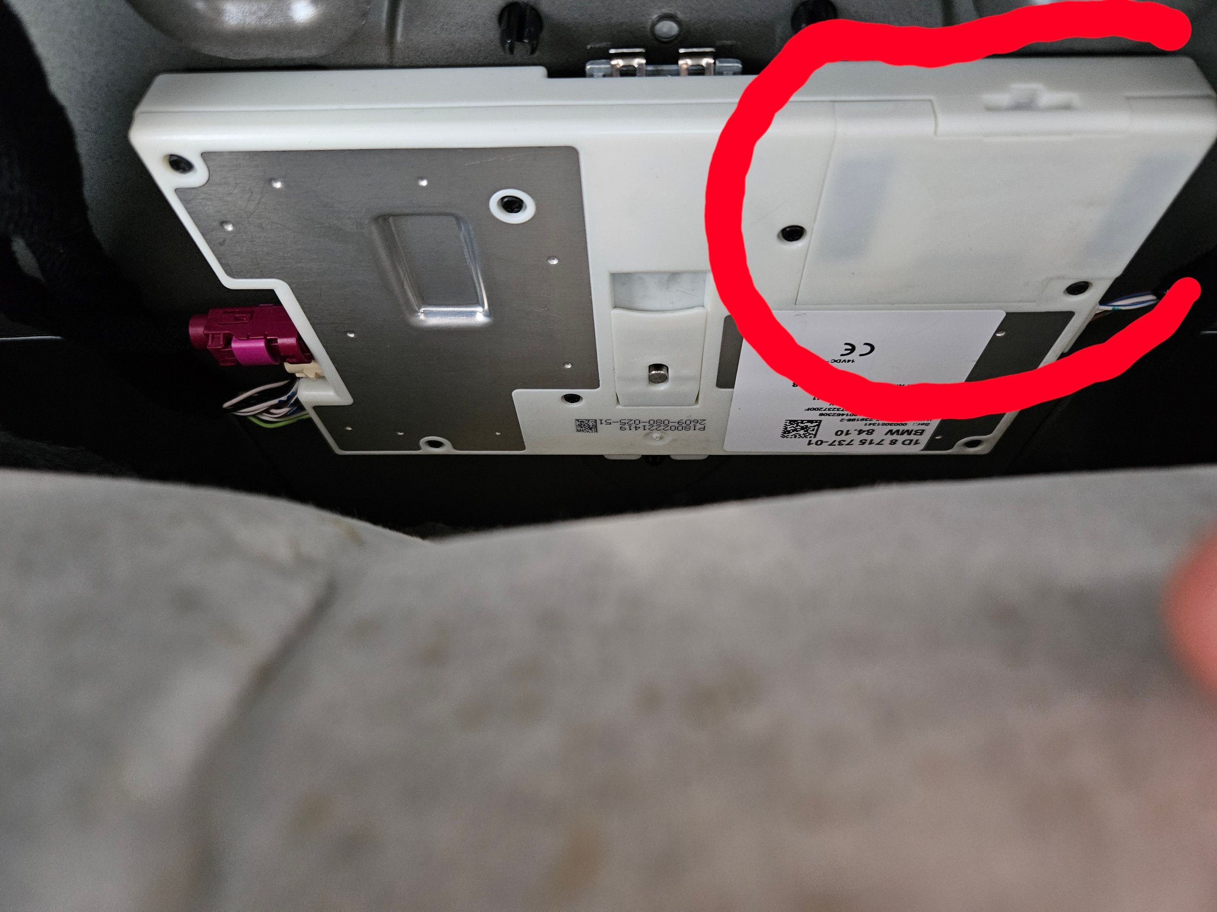

  • Czy możecie potwierdzić, że bateria jest w tym miejscu? U mnie w G32 wszystko jest łatwo dostępne. Myślę, że wystarczy mi tylko otworzyć klapkę. No właśnie... podpowiecie jak??

Jestem użytkownikiem G32 i słyszałem (na razie), że w tym modelu dostęp jest pracochłonny - trzeba zdemontować boczki i tylną część podsufitki. Napisałeś: "U mnie w G32 wszystko jest łatwo dostępne." Możesz podpowiedzieć, jak w łatwy sposób dostać się do modułu z baterią ?
Wchodzisz sobie do bagażnika, najlepiej z latarką na czole.
Odchylasz na środku końcówkę podsufitki, widać wtedy jeden jedyny zatrzask.
Wypinasz go śrubokrętem albo ściągaczem do spinek.
Później odchylasz podsufitkę jeszcze mocniej i masz wszystko na dłoni.

Wyciągnąłem tęn akumulator. Ale nie jest rozładowany. Napięcie 8,2V. WTF?
Włożyłem nowy akumulatorek, skasowałem błędy i problem zniknął. 2000 zł w kieszeni 🙂 (bo tyle liczy sobie Inchcape w Warszawie).
Serdeczne podziękowanie dla pikopiko za podpowiedź jak się do niego dostać.
