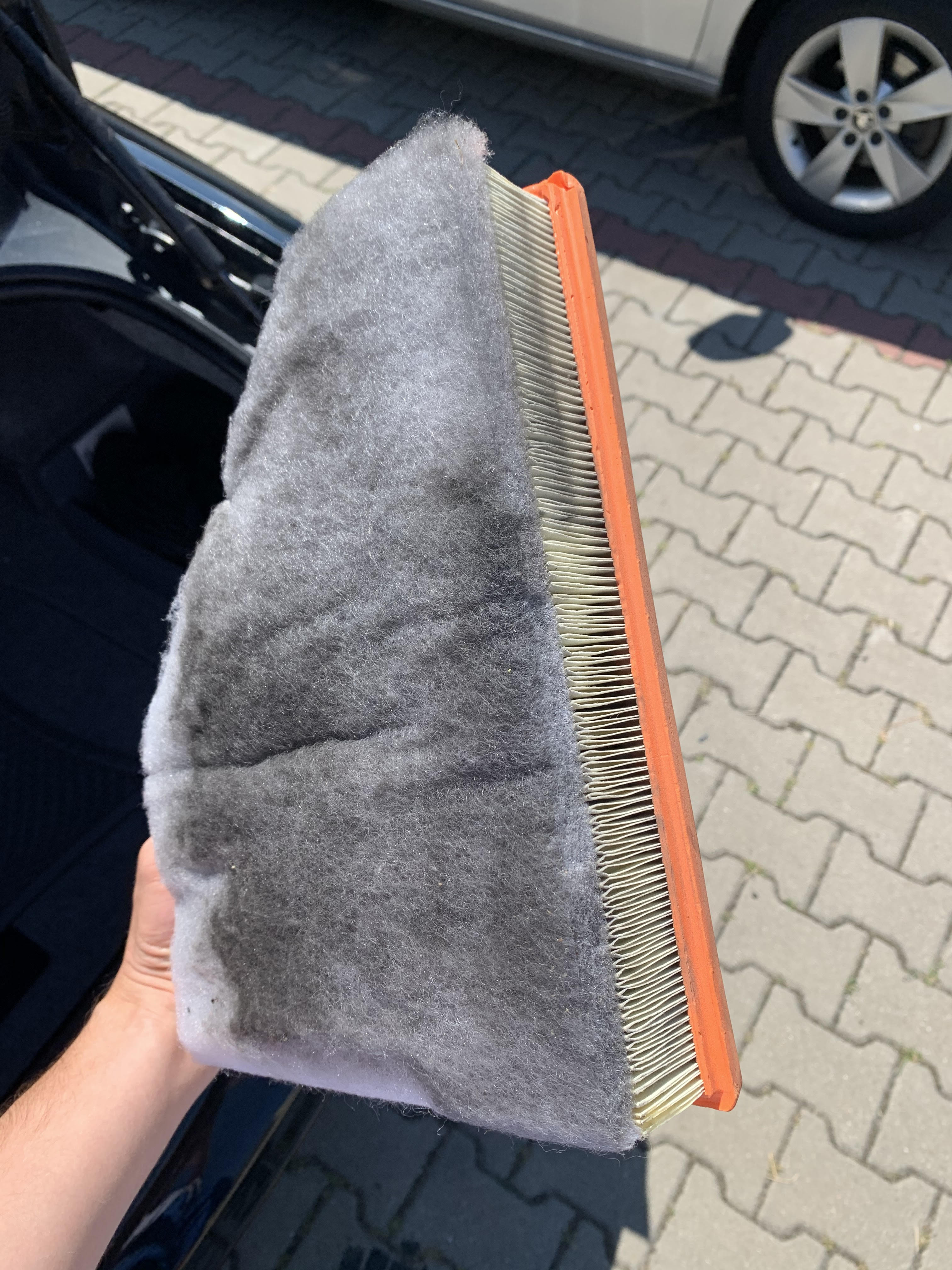

Po przywróceniu oryginalnych warunków EGR zauważyłem, że masa powietrza rzeczywistego jest DWA razy mniejsza od oczekiwanego... Przy ograniczonym EGR na 50% wartości dopuszczalnej w ISTA to masa powietrza rzeczywistego była DWA razy większa od oczekiwanego czyli jeszcze na odwrót.. Dopiero jak zrobię rozrząd, wymienię wszystkie filtry i olej to zrobię kolejny test logów już prawidłowy (but na 3 lub 4 biegu w podłogę).
Sprawdziłem filtr powietrza i była osłona źle założona, nie wiem czy to mogło mieć wpływ no ale... taki stan jak poniżej.
Czy różnice w masie powietrza mogły być przez taki stan filtra powietrza?
Mam nadzieję, że po wymianie rozrządu pozostanie mi ponownie cieszyć się jazdą (przez ostatni rok zawsze coś, tu akumulator, tu turbo, żarniki i wiele innych :roll: ).
Edytowane przez fekooo
Ten filtr powietrza jest ok.
