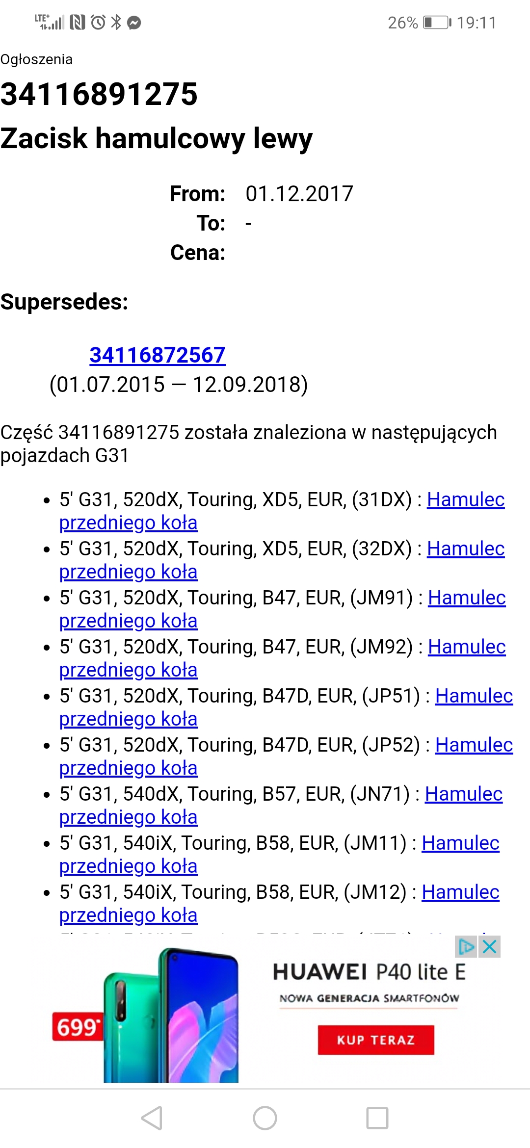

A ja myślę że zawsze warto. Co dziwne w Realoem katalogu dla 520xd była opcja mocniejszych hampli
Screenshot-20200330-191104-com-android-chrome.jpg tu zacisk przód jaki byłby wtedy.
Sam mam kupiony komplet od 530i i czeka na przełożenie. Wizualnie lepiej znacząco a liczę że hamowanie też się poprawi
