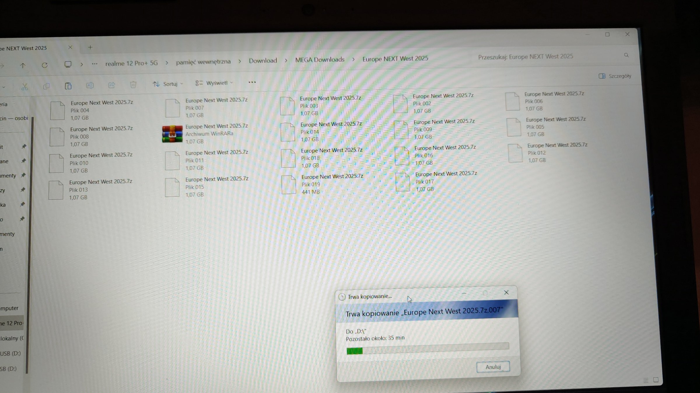

No niestety, tu wszystko gra rolę. Pilnuje aby nie usypialo kompa przy rizoakowywaniu, ani przy kopiowaniu. Rozpakowuje na dysk, potem kopia na pendrive. Nigdy nie rozpakowuje bezpośrednio.
Faktycznie, zadziałało. Co zrobiłem:
- rozpakowałem archiwum na komputerze,
- sformatowałem pena,
- skopiowałem pliki z komputera na pena.
Wcześniej rozpakowywałem bezpośrednio z archiwum na pena i to na mac'u.
Dzięki

Ja mam pytanie co do pliku 1, pobrało mi go spakowanego, są tam pliki i foldery, reszta 18 plików jest normalnie jako pojedyncze pliki.
Powinienem każdy plik wypakować również z folderów bezpośrednio na pena ?
Next west 2025
Edytowane przez Fru9o
Struktura powinna byc taka:
1
2
3
4
5
config.nfm
NBT_ECE_401243.3.111.pkg
NBT_ECE_401243.3.111.pkg.sig
gdzie 12345 to foldery.
chyba masz podwójnie spakowane.
Ahhh dobra, głupek ze mnie. Już wiem o co chodzi, jakoś tak dziwnie mi to pobrało, że ZIP osobno i pliki osobno. Dzięki wielkie już wszystko jasne 👍

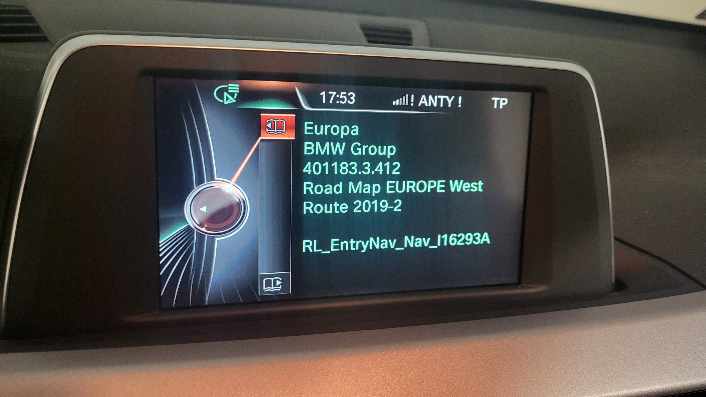

Dobry wieczór,
posiadam na moim NBT tzn EntryNav (załącznik) rozumiem, że mogę pobierać spokojnie aktualizację do wersji ROUTE?
pobrać, możesz. Pozostaje jeszcze ogarnac kod FSC. bez tego nie ruszy.

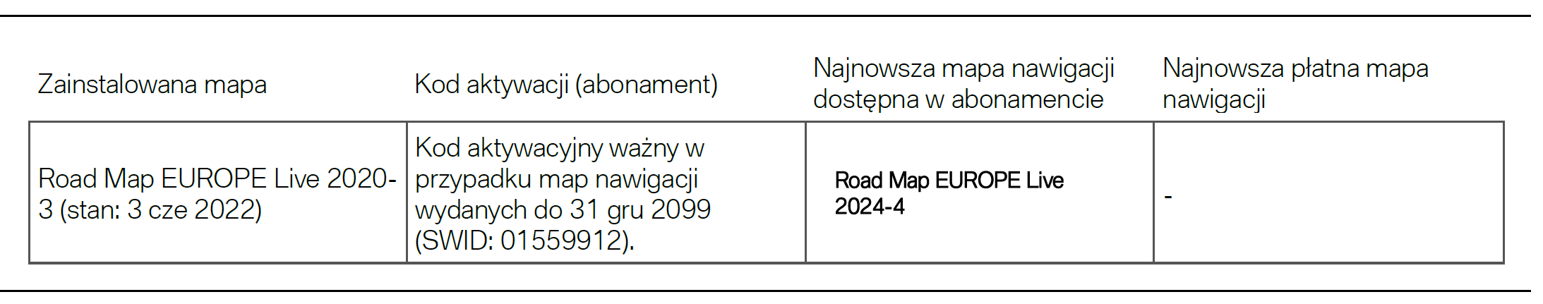

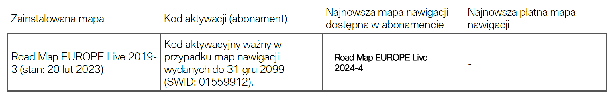

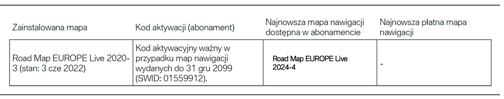

NBT EVO oraz MGU (LIVE) mają dożywotnio - tj. do 2099 roku za darmo aktualizacje map na fabrycznym FSC.
https://www.drive2.ru/b/688890765119589389/
Tutaj wątek o tym 🙂

Fabrycze kody FSC to owszem z S-Gate tylko.
Być może przy pakiecie Connected Booster czy Pro - jak się pobierze mapa z FSC - trzeba sprawdzić jaka jest nazwa pliku FSC - jeśli j.w. to będzie do 2099.
Byłem w ASO ponownie. Zeby sie mapa pobrala do danego auta bez jechania i placenia im automatycznie to auto musi byc przypisane do twojego konta connect drive i miec aktywna subskrypcje. Nowe auta zazwyczaja maja, wiec wtedy mozesz pobrac mapy na kompie i wrzucić do auta. Innej opcji nie ma.
Co do kodów do konwersji to nic się nie zmieniło. Jest o tym dokument na AOS.
