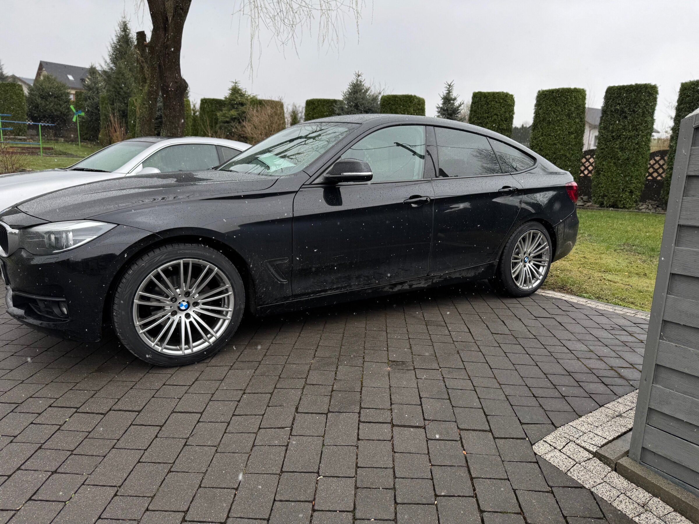

Wybrałem 19" + opony 4 x 225/45
Tak się prezentuj.

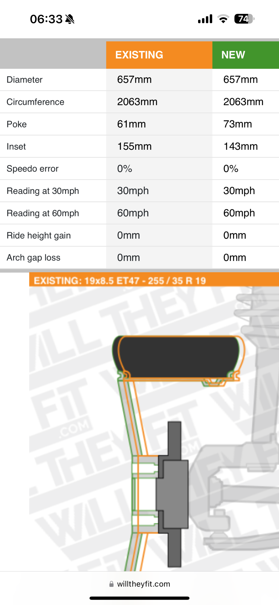

Witam ładnie siadzie coś takiego do F30 ?
Możesz sobie sprawdzić, bo standard jest przód 8j is36, tył 8,5j is47
willtheyfit.com

Wyglądać będzie prawie jak oryginalnie, felga tył jedynie wyjdzie 12mm na zewnątrz, a przód 5mm. Dobry set.
Edytowane przez Panasonix
Przód wyjdzie 7,3 mm na zew. w stosunku do serii a tył 12 mm.
Bardzo dobrze Ci się trafiły offsety, natomiast minusem jest, że to zestaw square czyli 4 jednakowe opony na to.
225 będą naciągnięte, bo to 8,5 cala a nie 8 jak w serii. Więc załóż 245/35 lub 235/40.

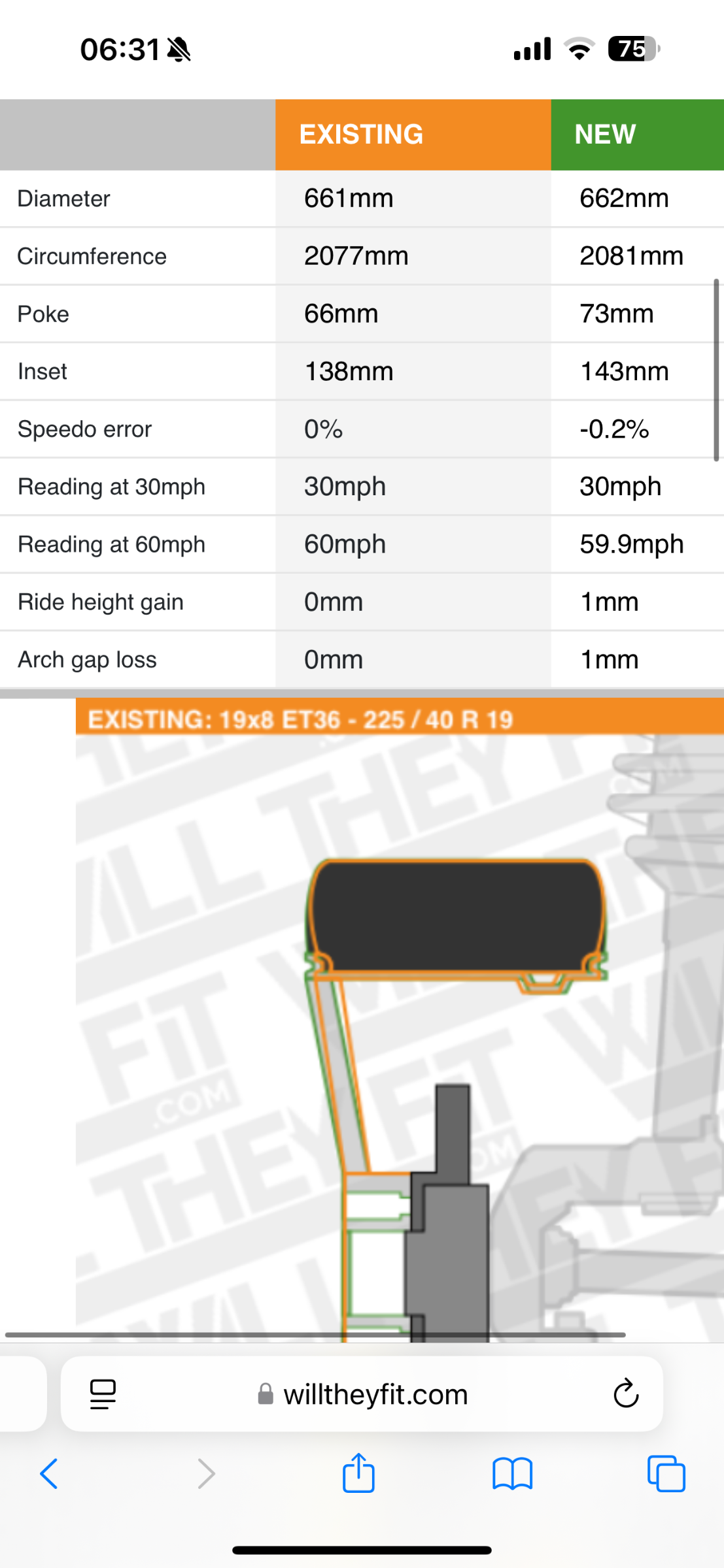

Może komuś chce się i moje wątpliwości rozwiać ?‍? 8,5x19 ET35 z oponami 225x40 do f30 ze sprężynami h&r tymi -4/4,5cm. Teraz jeżdżę na 8x19 ET37 i jest ok ale nie ma tego rozmiaru dla wzoru który chce- zależy mi, aby nie tarło przy mocnym skręcie, bo to daily. Im więcej mierze tym mniej wiem co włożyć ?
