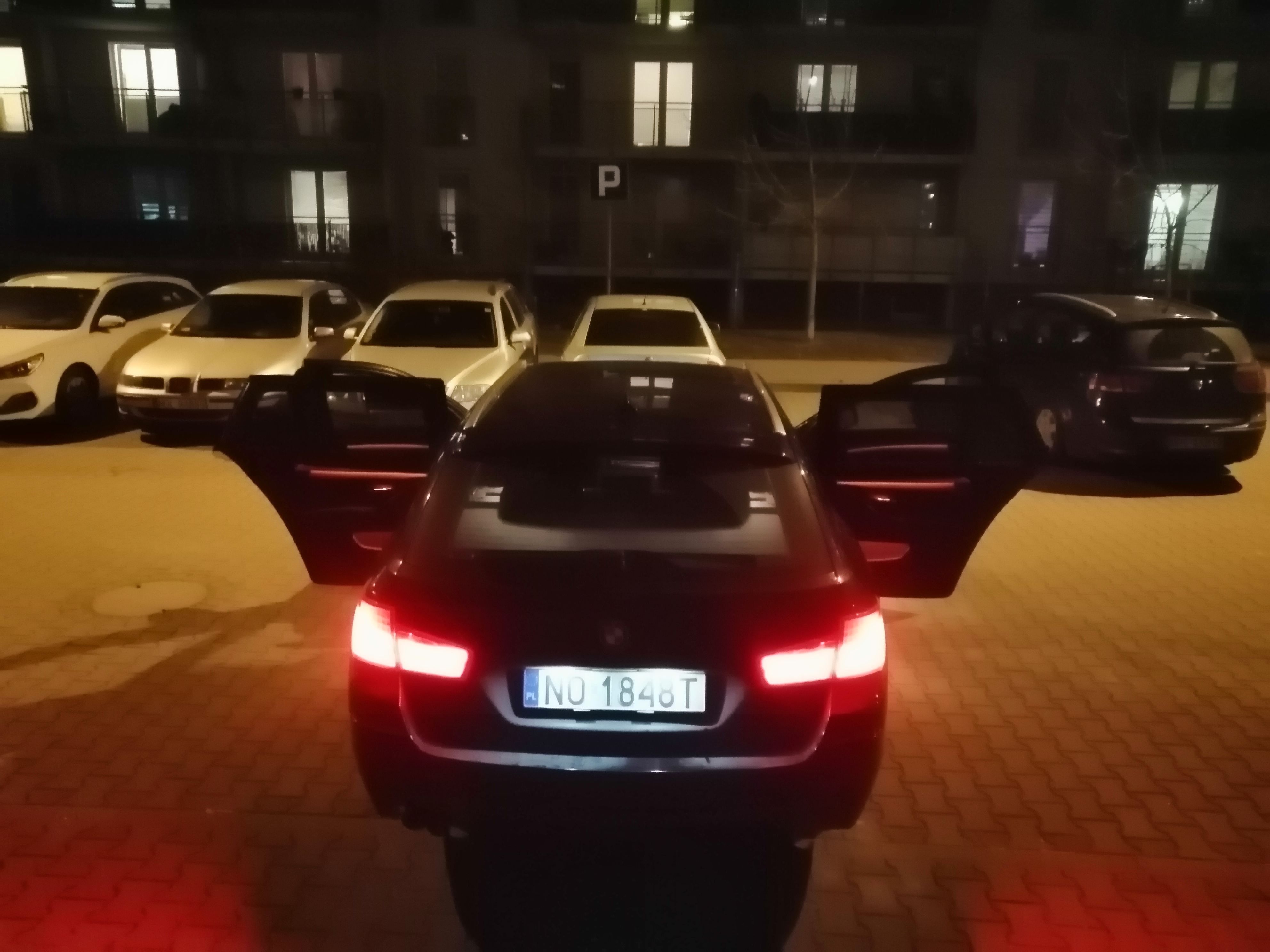

Teraz zabiorę się za ambilight bo w piątek przyleciał z daleka.
Fajnie to wygląda :cool2: podeślij linka do skośno-okich kolegów

PS. Fajny ten ambient. Pokaż, gdzie kupiłeś :)
