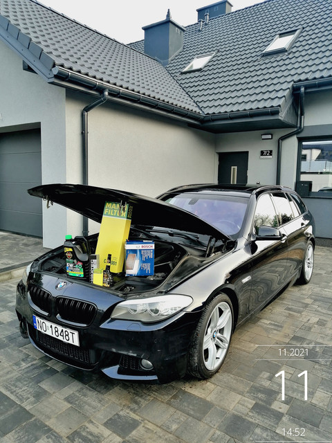

A ze spraw bieżących i bardziej przyjemnych domowy serwis olejowy
kierwa! współczuję tej "przygody"... co za dziadostwo! człowiek płaci podatki a drogi roz....ne,i na dodatek jak coś się stanie to nie ma winnego...
serwis jak zwykle top! na bogato z materiałami ;) :cool2:

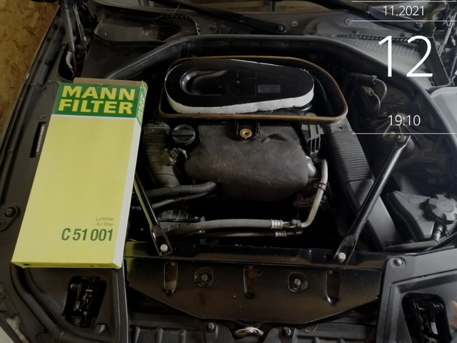

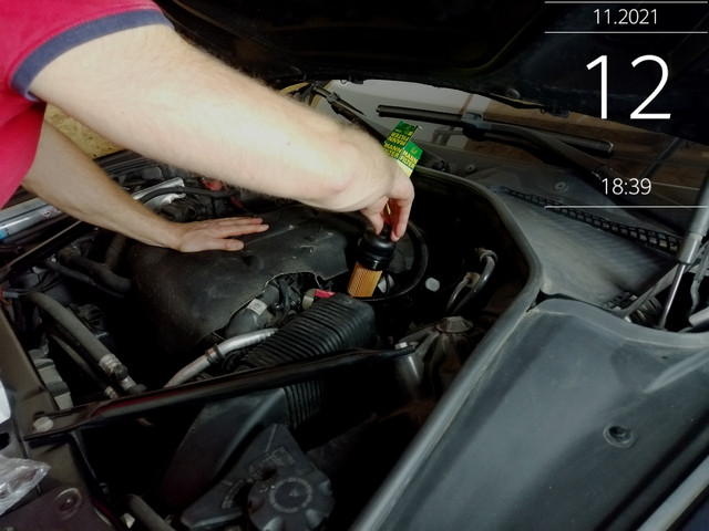

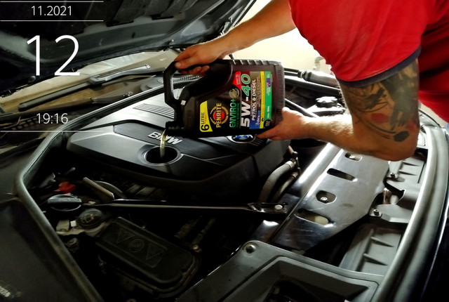

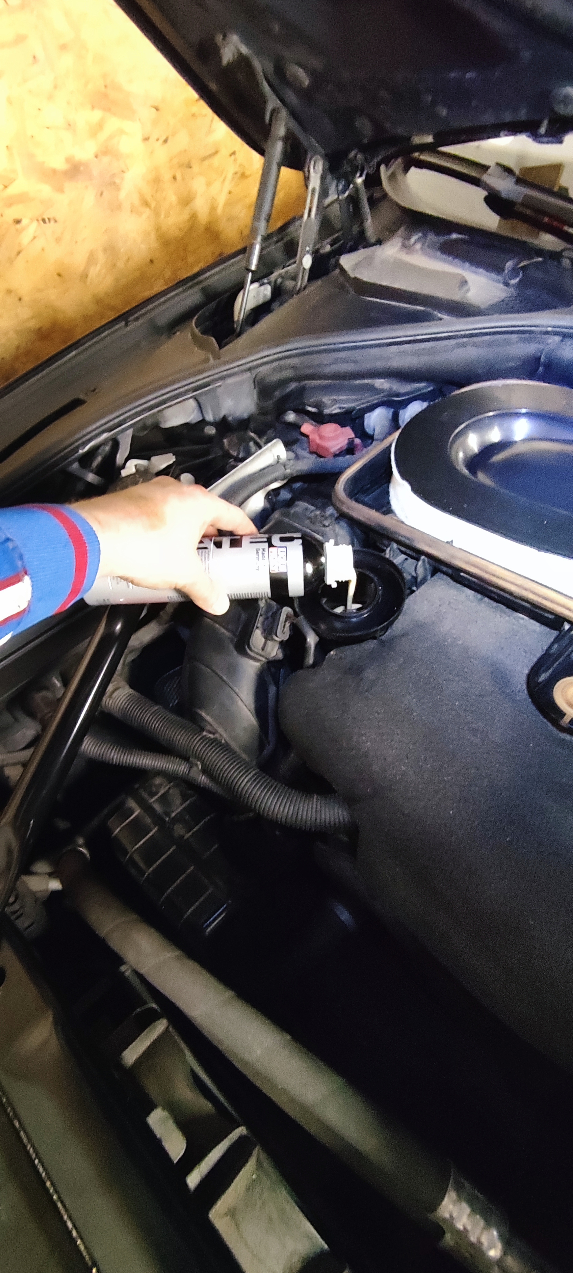

Wymiana oleju

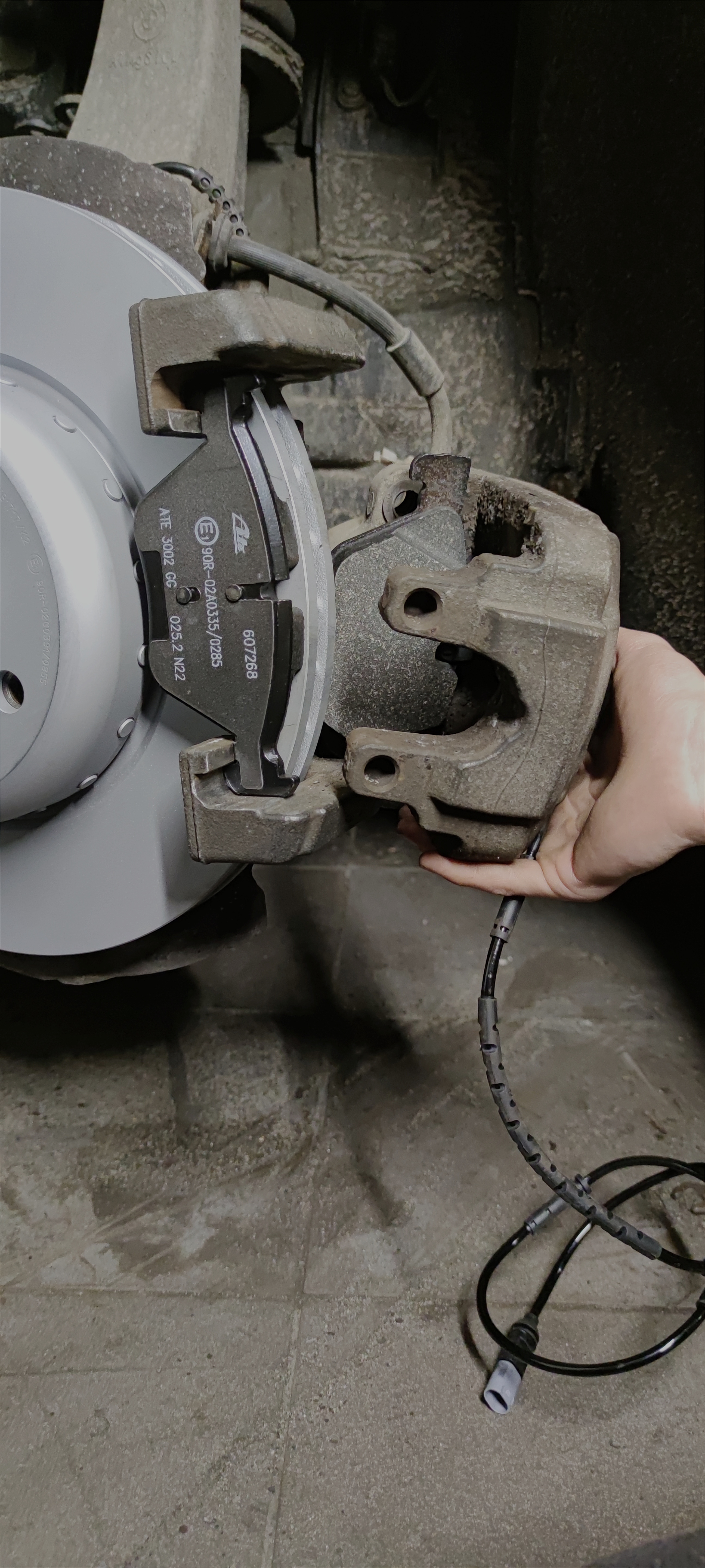

Komplet tarcz na przód i tył ATE dwuczęściowe plus klocki na przód ATE i na tył TRW
Szlif piast zostawiłem młodemu :cool2:

Mariusz wiesz jak jest z ubezpieczalniami. Napisze tak, za to co widać na zdjęciu zaproponowali w zaokrągleniu 450 zł z nowym halogenem oczywiście :mrgreen: :mrgreen: :mrgreen: normalnie siadłem jak to zobaczyłem i oczywiście poszło bezgotówkowo.
Świetna robota. Podobnie robię przy swoim aucie .
Olej podobny kupiłem do twojego Revanol SMP 5W30.

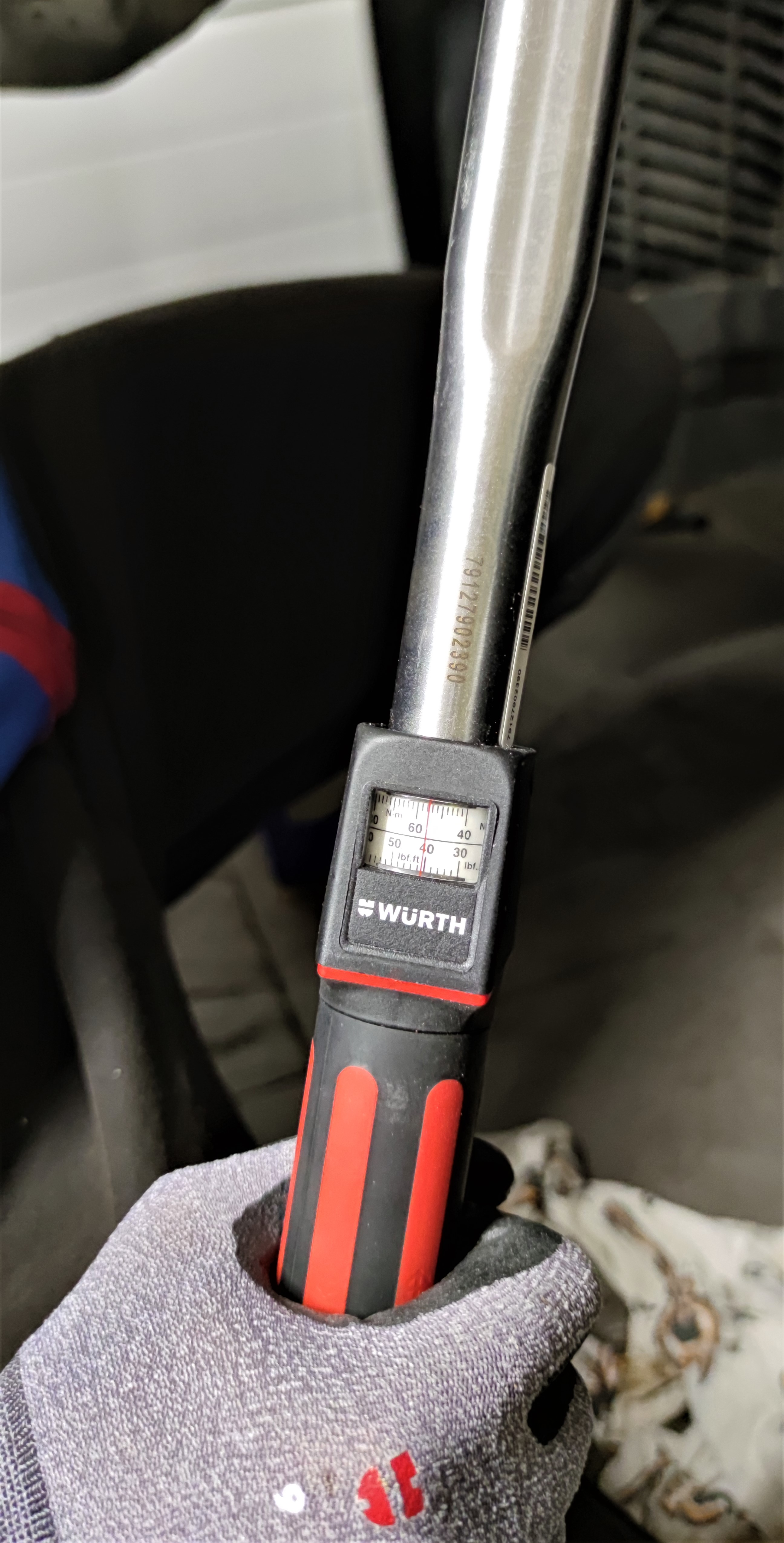

Na zdjęciach masz klucz dynamometryczny...
Jak dobrze rozumiem , 110Nm to siła dokręcenia śrub od jarzma zacisku hamulcowego? A 55Nm to śruby ( pływające) od zacisku hamulcowego?
Według NewTis, śruby (pływające ) od zacisku hamulcowego, przód dokręca się z siłą:
- śruba o średnicy 7mm - 30Nm
- śruba o średnicy 8mm - 35Nm
- śruba o średnicy 9mm - 55Nm

Po dłuższej nieobecności krótki update :mrgreen: :mrgreen: :mrgreen:
Takie tam przygotowania :lol:
Super robota, no i zestaw serwisowy konkret.
Wychodzę z założenia, że jak dbasz tak masz ale pewnie masz tak samo :cool2:
Obejrzyj sobie filmik o olejach. Tam odradzany jest olej xxW40.
Jesteś na forum już troszkę wiec wiesz, że temat oleju to temat rzeka i dla mnie najważniejsze żeby olej był dobry i miał specyfikację zgodną z zalecaną do danego silnika. Na filmie najgorzej wypadaj 0w40 ale sugerując się tymi kreseczkami z filmu to Ravenol 5W40 i tak wypadł tam dobrze. Myślę, że po prostu trzeba być świadomym co się leje.
Dokładnie tak
