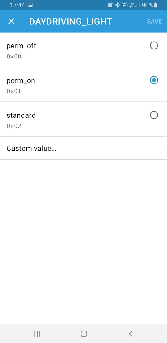

I druga kwestia tak samo po aktualizacji softu nie można zakodować w iDrive możliwości wyłączenia czasowo DRLów:
Wcześniej było tak:
HU_NBT 3000 | Daydriving_light | aktiv | standard | Shows Day-Running Lights option in iDrive Settings, in Lighting
Teraz perm_on/off i standard - wszystkie sprawdziłem i nie pojawia się dodatkowa opcja w iDrive :mad2:
