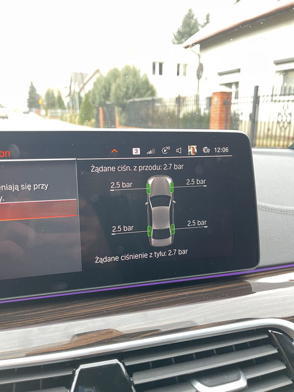

Panowie, nie znam sie.
Na zimnych oponach tj. po odpaleniu mam tak.
Dopompować do 2.7?
Na zimnych oponach: napompuj do wartości na naklejce w drzwiach, sprawdź ciśnienie przy użyciu dobrego ręcznego manometru, ustaw w ID właściwy rozmiar kół i profil jazdy, aktywuj pomiar. Wskazania na ekranie traktuj poglądowo (chyba, że jest komunikat o awarii). Koryguj ciśnienie wraz z dużymi zmianami temperatury zewnętrznej (ok 0,1 bar na 10°C).
