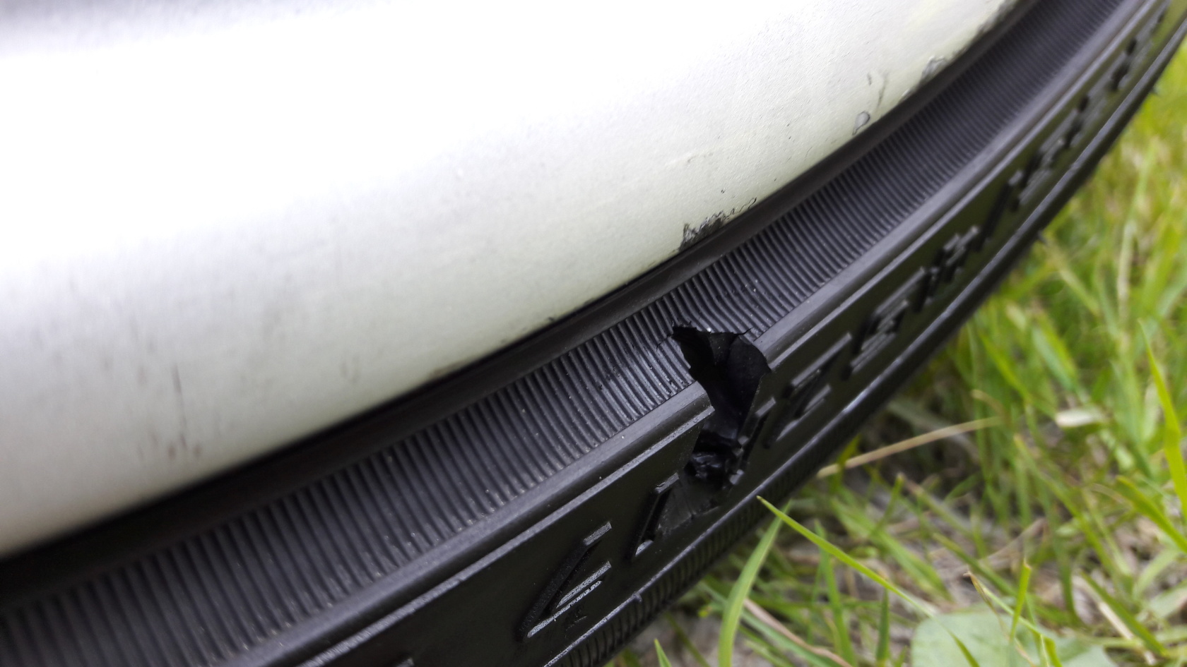

  • 11 miesięcy temu...
Nowy sezon letni i pech. Wczoraj przy zaczernaniu opon zauwazylem rozciecie na przedniej oponie- niewiem nawet kiedy i gdzie sie to stalo.
Bylem u oponiarzy i mowia, zeby jezdzic bo kort jest nieruszony.
Teraz naciety kawalek gumy jest oderwany i bardziej to widac. Opona ma drugi sezon i moze z 14 tys przelotu max
https://images83.fotosik.pl/1085/8b8624785d4f630b.jpg
https://images83.fotosik.pl/1085/29223723d4f7deaa.jpg
https://images84.fotosik.pl/1086/628ff26e38474730.jpg
