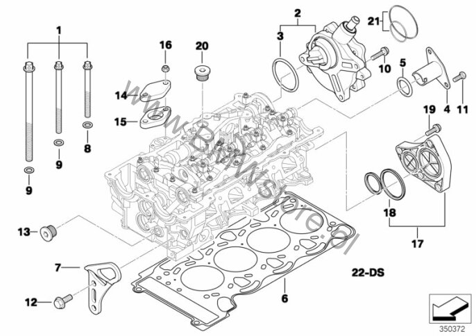

A czy padająca pompa daje jakieś oznaki (nie mówię o wycieku) i czy da się w jakiś sposób je zdiagnozować. Coś gdzieś czytałem że korek oleju otworzyć i będzie słychać, ale nie wiem czy to prawda? Dzisiaj zauważyłem jedną kroplę od spodu. Głównie chodzi mi czy jakieś np. akustyczne objawy temu towarzyszą? Czy o-ringi oba można w serwisie dostać?
http://www.bmwstore.pl/pl/katalog/obrazek/350372/686x484
Które oringi potrzebuję?
potrzebujesz uszczelek o numerze nr 21 (jedna między pompę a głowicę, a druga pod dekiel w pompie). jeśli chodzi o odgłos to po otwarciu korka będzie słychać charakterystyczne pukanie, chociaż przy w pełni sprawnej pompie też będzie to słyszalne. Na pewno nie może być jej słychać po zakręceniu korka. Poza tym pompa wytwarza podciśnienie więc hamulce muszą działać bez zarzutów, jeśli wyczuwasz że musisz używać większej siły podczas naciskania na pedał hamulca, to może być to właśnie objaw uszkodzonej pompy.
Wielkie dzięki, jeszcze jedno pytanie. Jak kupowałem auto 1,5 roku temu to poprzedni właściciel mówił mi, że wymieniał uszczelki na pompie, czy kolejna wymiana będzie miała sens czy nowa pompę trzeba?
jeśli masz tylko wyciek to zacząłbym od wymiany uszczelek. Przy wymianie ważne jest aby oczyścić powierzchnie przylegające, jak tego nie zrobisz naprawa nie pomoże na długo. Koszt uszczelek to od 25 do 60pln, a pompa to od 700 w górę...
Dzisiaj wymieniłem uszczelki w pompie, trochę roboty z tym jest. Koszt zestawu naprawczego w serwisie 46 zł.
