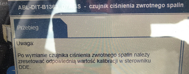

Cześć,
czy może mi ktoś pomóc w lokalizacji opcji resetowania/adaptacji czujnika ciśnienia spalin po wymianie? Raz, przed wymianą znalazłem tę opcję w ISTA, ale teraz, po wymianie od kilku dni nie mogę jej odszukać.
TIS też mówi o adaptacji: https://www.newtis.info/tisv2/a/en/e90-320d-lim/repair-manuals/13-fuel-preparation-control/13-62-senders-for-control-unit/ErpwPoEr
Dodatkowo w tym temacie jest to ponowione: https://www.bimmerfest.com/forums/showthread.php?t=885187
Czy ktoś pomoże? Wymieniłem 3 oraz 5 wg https://www.realoem.com/bmw/pl/showparts?id=PN31-EUR-10-2008-E90N-BMW-320d&diagId=13_1286
