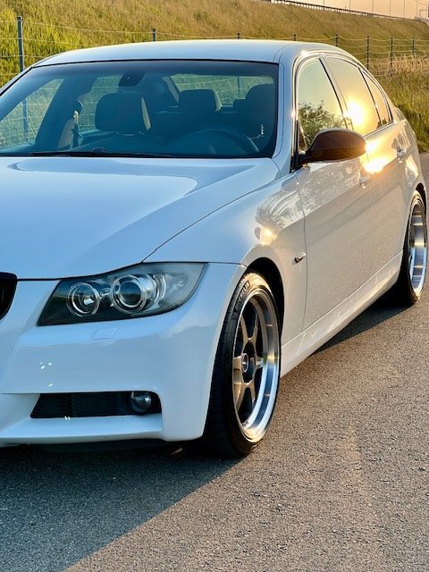

Proszę, tył 9,5j ET40, opona 255/35/18 + dystans 17mm na eibachu prokit:

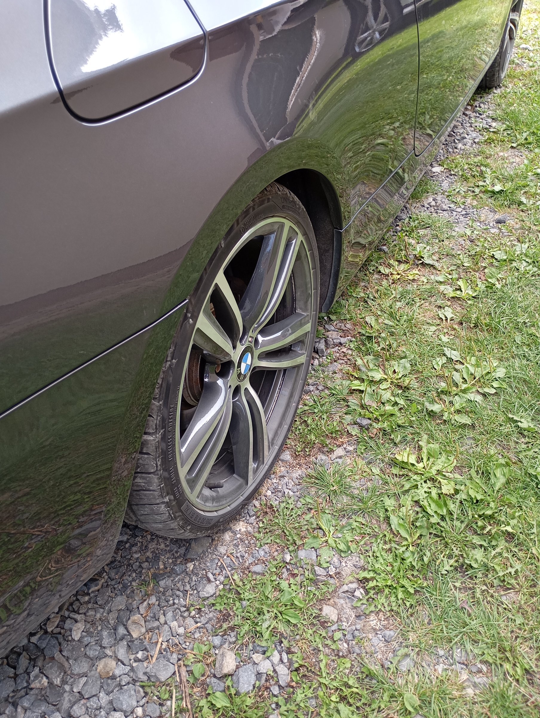

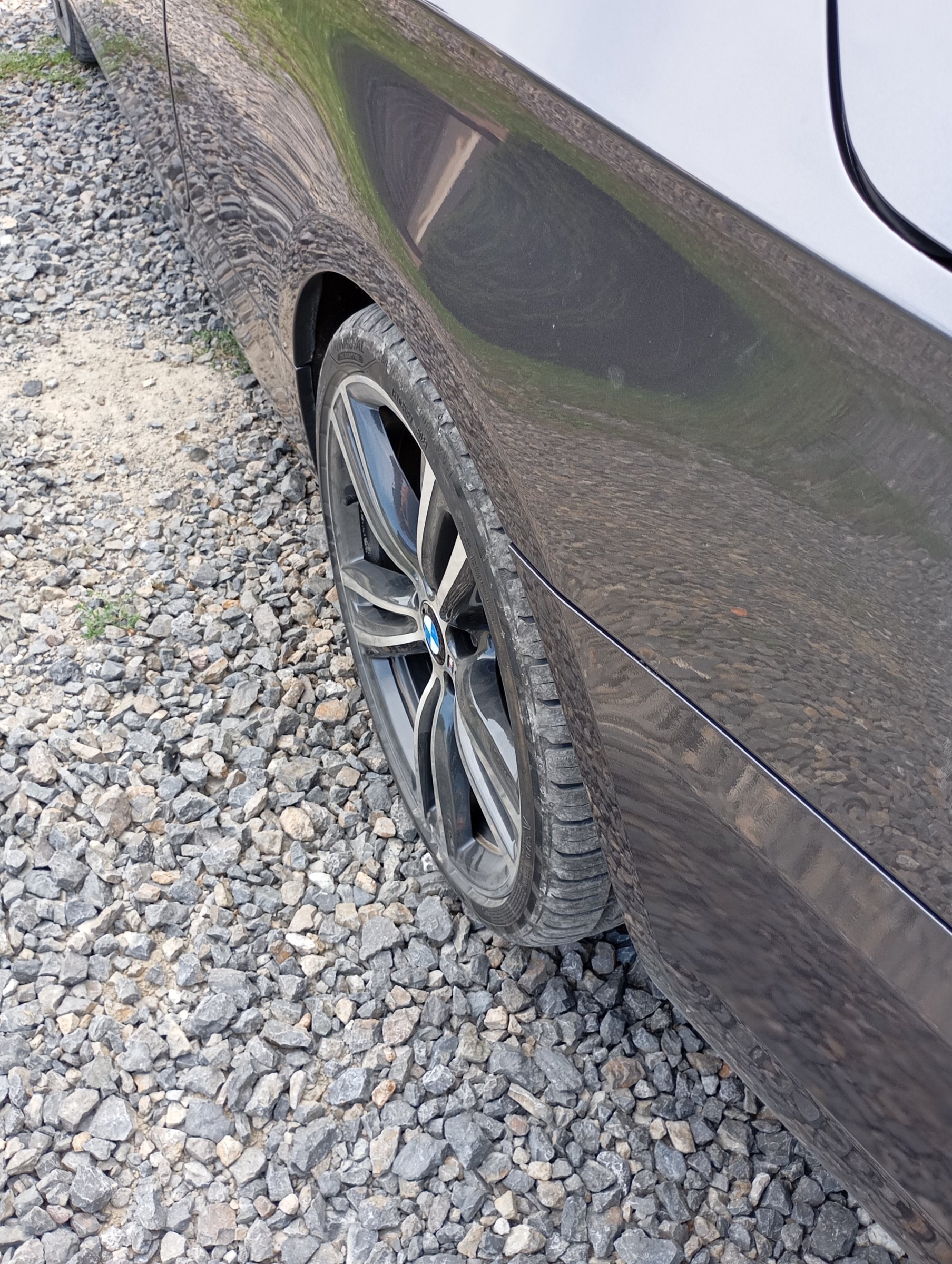

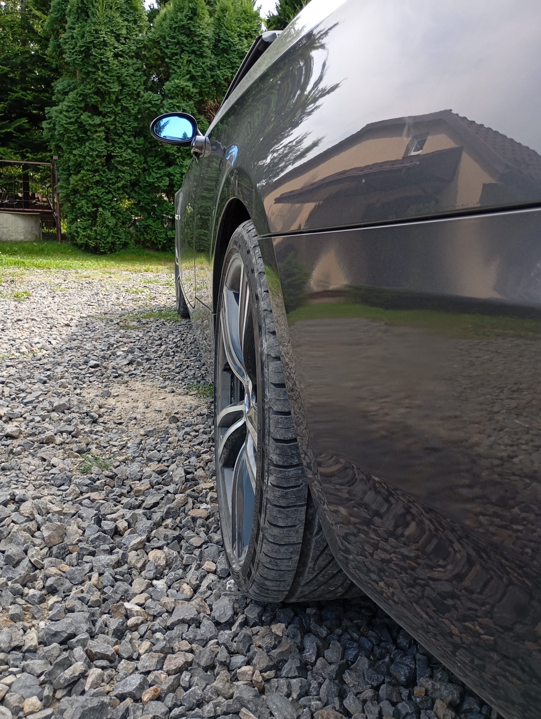

Witam, mam E93 z tyłu mam felgę 8.5x19 i oponę 255/30/19. Niestety koło się schowało. Czy dystans 25mm będzie dobry czy za duży?
Wlazło 25mm na tył. Niby nie trze ☺️
