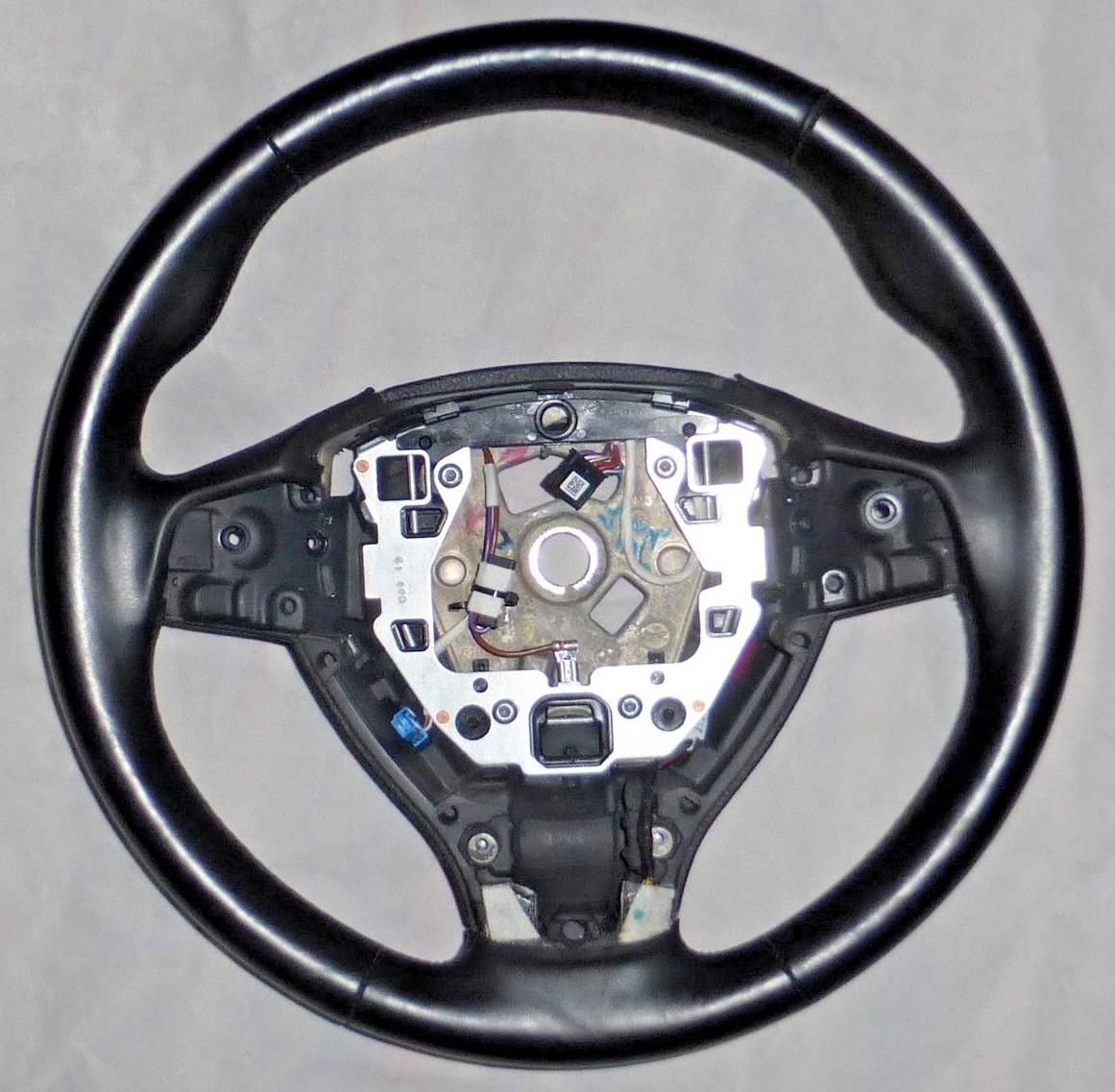

W F10 były kiery tylko z wibracja, tylko z ogrzewaniem lub i z wibracja i z ogrzewaniem, no i do tego wersje z łopatkami i bez łopatek, a to wszystko w wersji sport lub m-pakiet - lub golasy (wersja podstawowa dwa rodzaje) bez niczego. A i jeszcze wersje przedliftowe poliftowe 1 i polifowe 2 (takie jak w f30). Ogólnie wersji kierownic było kilkanaście.
dzięki za odp. Myślałem ,że skoro w bimmercode mogę aktywować grzanie kierownicy to kiera faktycznie ma podgrzewanie i wystarczy dokupić przycisk. Jak sprawdzić czy kiera ma grzanie czy nie ma?
Aby upewnić się na 100% trzeba zdjąć/wypiąć poduszkę, zdjąć blendę i zobaczyć czy w dolne ramie wchodzą przewody - jak są przewody to jest mata grzewcza, jak nie ma przewodów to nie ma maty grzewczej i nie ma ogrzewania.
Jak się przyjrzysz - powiększysz zdjęcie, to zobaczysz w dolnym ramieniu, po prawej stronie wychodzi przewód i jest to potwierdzenie maty grzewczej = grzania kierownicy.
