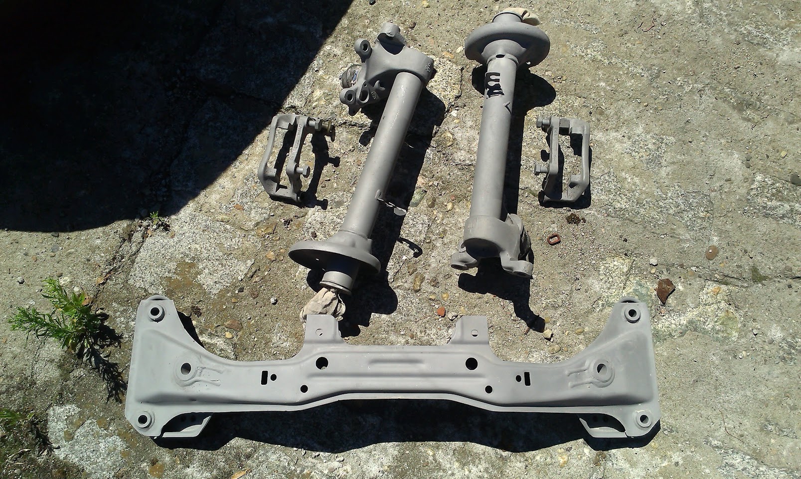

Jeśli chodzi o zawieszenie to zdecydowałem się jednak na piaskowanie i malowanie proszkowe. Niestety mam problem z tylnymi wahaczami :( Nie mogę odkręcić nakrętek od półosi :( Ponieważ chcę się przygotować do swapa silnika stwierdziłem, że na razie zajmę się zawieszeniem tylko z przodu (tył zostawię na później).
Przed piaskowaniem:
wQDZ9_oBf_wrL6cEYQ8C6XkuFXLWsf8eQw1FCfvsKeg=w1607-h961-no
Po piaskowaniu i przed malowaniem:
4CF0XMiPRKbJdQ_iiEL-jrw0rXx6GHb79fHDxO1-eTI=w1607-h961-no
Jak odbiorę z malowania to wrzucę zdjęcie.
Pytanie jakie amorki (i sprężyny) wrzucić. Myślę o kupnie Bilstein B6 - ale może za te pieniące lepiej coś innego? Ktoś coś poleci. Nie zależy mi na jakiś mega glebach - przede wszystkim ma się dobrze jeździć (nie koniecznie komfortowo, ale żeby na każdej drodze trakcja była w miarę dobra), wygląd to rzecz drugorzędna ale też istotna (żeby nie było jakiś mega otworów). Może wejść w jakiś gwint? Ale za te pieniądze to chyba lepiej B6 bez gwintu? Chodzi mi o jakiś dobry, typowy setup bez przegięć w jakąkolwiek stronę.
Oczywiście pisząc o cenie mam na myśli orientacyjne pieniądze. Jeśli np. przy dopłacie (za komplet) 500zł można mieć coś znacząco lepszego niż to co chcę kupić to chętnie rozważę. Albo w drugą stronę, może B6 nie jest warte swojej ceny i lepiej kupić coś tańszego?

Jak już zdejmowaliśmy wahacz to odrazu stabilizator też wziąłem do piaskowania (niestety zapomniałem cyknąć zdjęcie).
No i jeszcze zaciski nieopacznie zapomniałem oddać przy poprzedniej wizycie u piaskarza, więc teraz to naprawiłem. Urodził mi się jeszcze pomysł, żeby zaciski pomalować w kolor nadwozia - co Wy na to?
