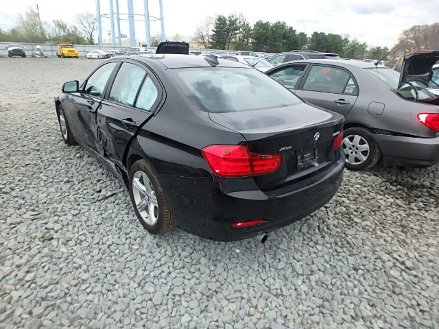

Witam
Mam prośbę o sprawdzenie bmw f 30 VIN WBA3C3G52ENS72080
Z góry wielkie dzięki

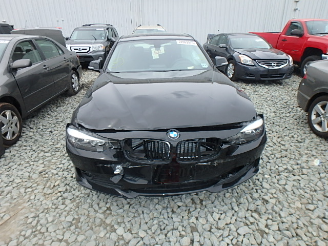

Masz na zachęte - wklej link, będzie więcej zdjęć ;)
http://image2.salvagedb.com/WBA3C3G52ENS72080/2508aaed07f0f3495fff852c6a3c449bf253d414.jpg

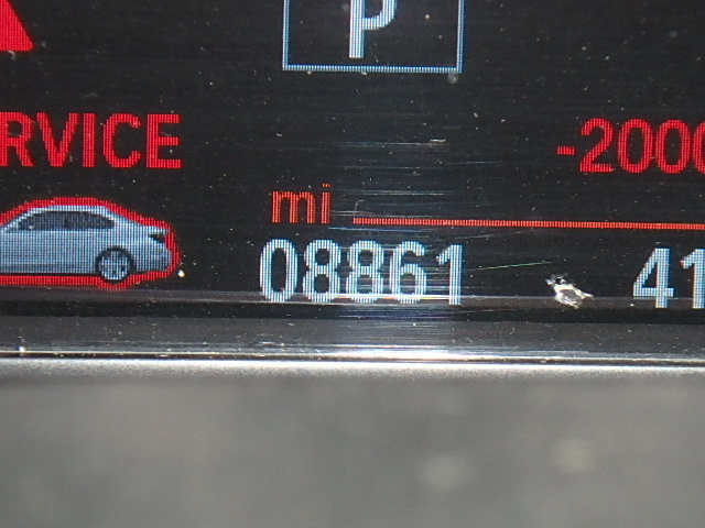

Ta F30 straszny golas. Kupiona 11.05.2015 także nawet nie minęło pół roku a już jest na sprzedaż. na aukcji miała przebieg 8861 mil czyli około 14800km, teraz ma 14200 :norty: Pewnie właściciel coś przeoczył, ale widać że autko kupowane z myślą o handlu.
Ten przód mi się nie widzi, co myślisz KW_?

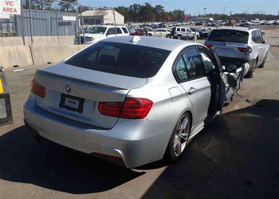

Witam!
Proszę ekspertów na zerknięcie
WBA3B5C53EP542653
http://otomoto.pl/oferta/bmw-seria-3-28i-na-miejscu-m-pakiet-x-drive-hud-kamera-harman-k-akcyza-vat-23-ID6ycOZ7.html
piękny, kolorowy, także jest haczyk pewnie gruby...
Dzwoneczek a jak :D Nie mam niestety fotek. Czekaj na Loone kub KW
Witam!
WBA3B5C53EP542653
Sigmę już kojarzę - coś złapałem stamtąd :)
Do tego to październik 2013 a nie 2014...

http://easycaptures.com/fs/uploaded/1000/1804593504.jpg
http://easycaptures.com/fs/uploaded/1000/5404485871.jpg

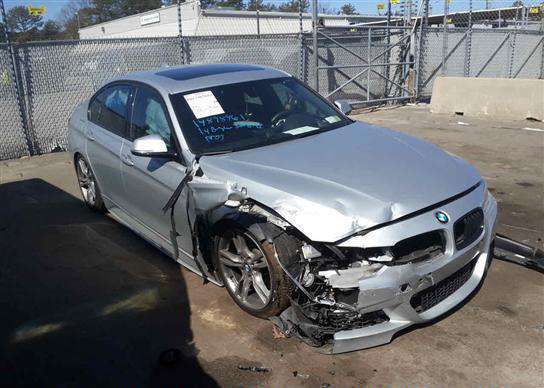

Ciekaw jestem czy tam się pole numerowe uchowało w całości. Części pewnie pod kolor założone i mierniczek będzie milczał. :)
Cena nie jest taka zła, fajne autko tylko ta ćwiarteczka martwi.
@mmw chodziło o fartuch prawy, bo raczej idealny nie został.

Jaka ćwiarteczka??
według mnie uszkodzenia nie za duże aczkolwiek wykładając 130 tys na auto raczej wolałbym bezwypadkowe :)

Walony po prawym przodzie.

Kolego, nie znajdziesz takiego auta bezwypadkowego w Polsce. Nawet jak przejrzysz oferty z Niemiec to tam też 328xi są same z USA po dzwonach, które wstawiają Polacy Niemcom do sprzedania. Jak poszukasz bezwypadkowego z rynku niemieckiego, to masz już grubo powyżej 30 tys Euro i to słabsze silniki, bez M pakietu itd. Cudów nie ma. Albo zmień budżet albo zmień oczekiwania, bo teraz celujesz w Mission Impossible. ;)
To auto nie było mocno uszkodzone i jeżeli jest porządnie naprawione to warto się zastanowić po dokładnym przejrzeniu w serwisie dobrym i zbiciu ceny.
