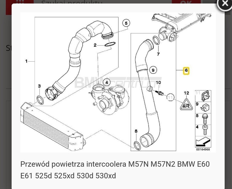

Oba sprawdzone. Szczelne. Jedynie w aluminiowym łączniku obu gumowych rur jest obspaeane gniazdo czujnika. Ale wygląda solidnie. Jedyne co znalazłem to walnięta spinkę wchodząca na EGR i ona ma lekki luz z lewej strony. Teraz jadąc że stała prędkością jest stabilnie. Dodając "gazu"wypuści chmurkę czarnego dymu i spokój. Tak jakby puścił bąka ? Kiedyś miałem E39 touring. Jeździł na krótkich odcinkach. Nieraz trzeba go było przegnać po trasie żeby się wypierdzial i był spokój ale bywało za nim czarno.
e60 530d automat dymi na czarno
Czy możesz pokazać na schemacie,o której rurze mówisz? Lub live spód maski
