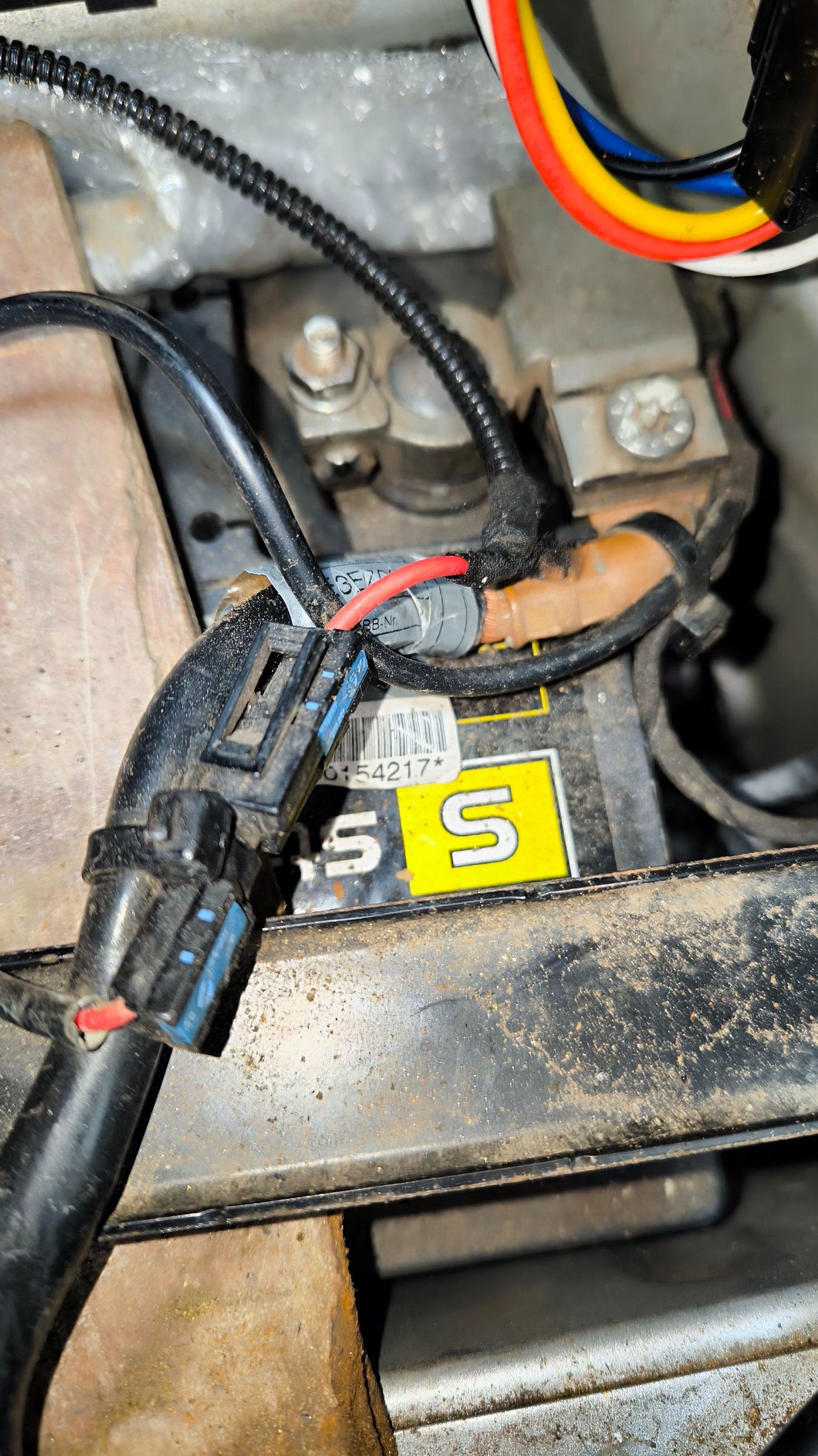

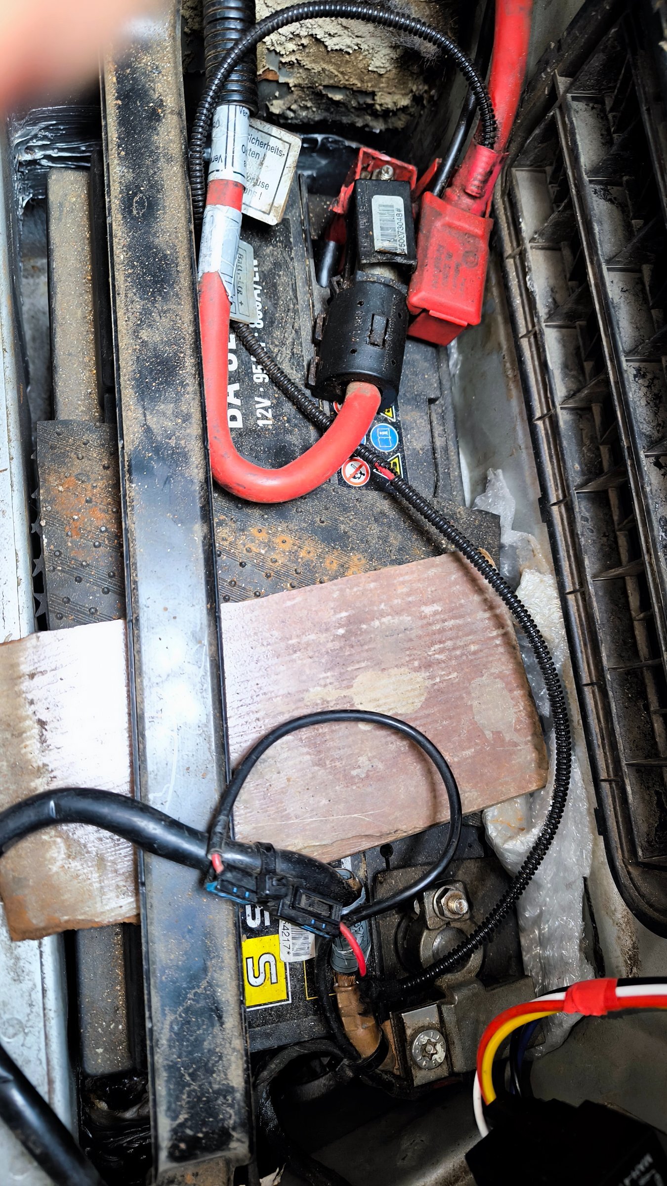

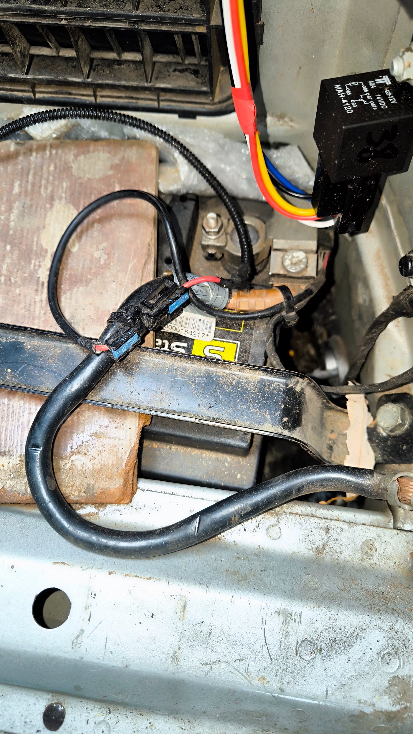

  2. Zwracam honor. Jest klema z pojedynczą wtyczka prowadząca do klemy plus
  3. Z tym,że u mnie jest najzwyklejsza klema minus, bez żadnej elektroniki,przypięta do akumulatora i skorupy.
