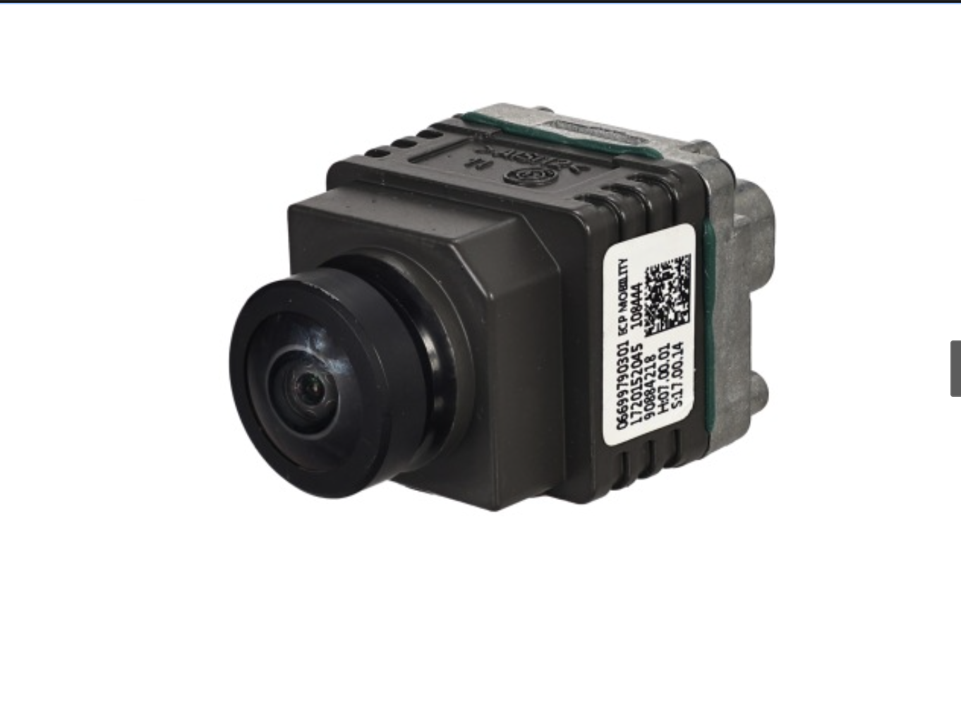

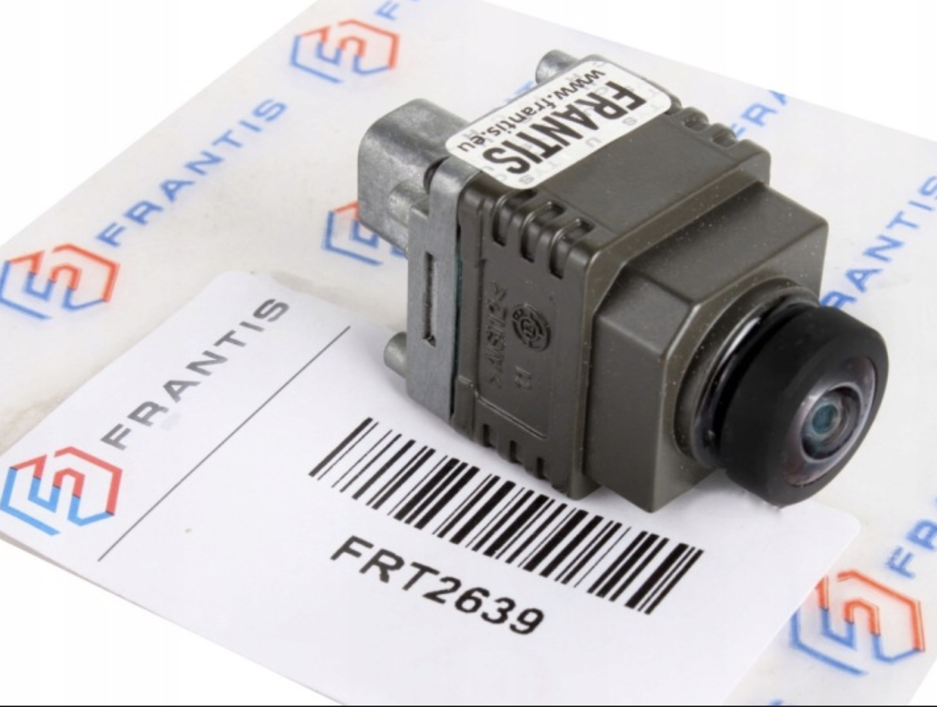

  1. Cześć! Użytkował ktoś kamery cofania z zamienników? Znalazłem jakieś Frantis i EPC Mobility. Działają bez problemu? https://allegro.pl/oferta/kamera-cofania-9475687-5a4aeb2-9475688-9472922-9472923-bmw-ecp-mobility-18336524915 https://allegro.pl/oferta/kamera-cofania-bmw-2-f45-2-f46-x2-f39-x3-f25-x4-f26-x5-f15-x5-m-f85-x6-f16-18157567357
